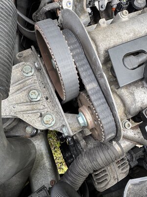

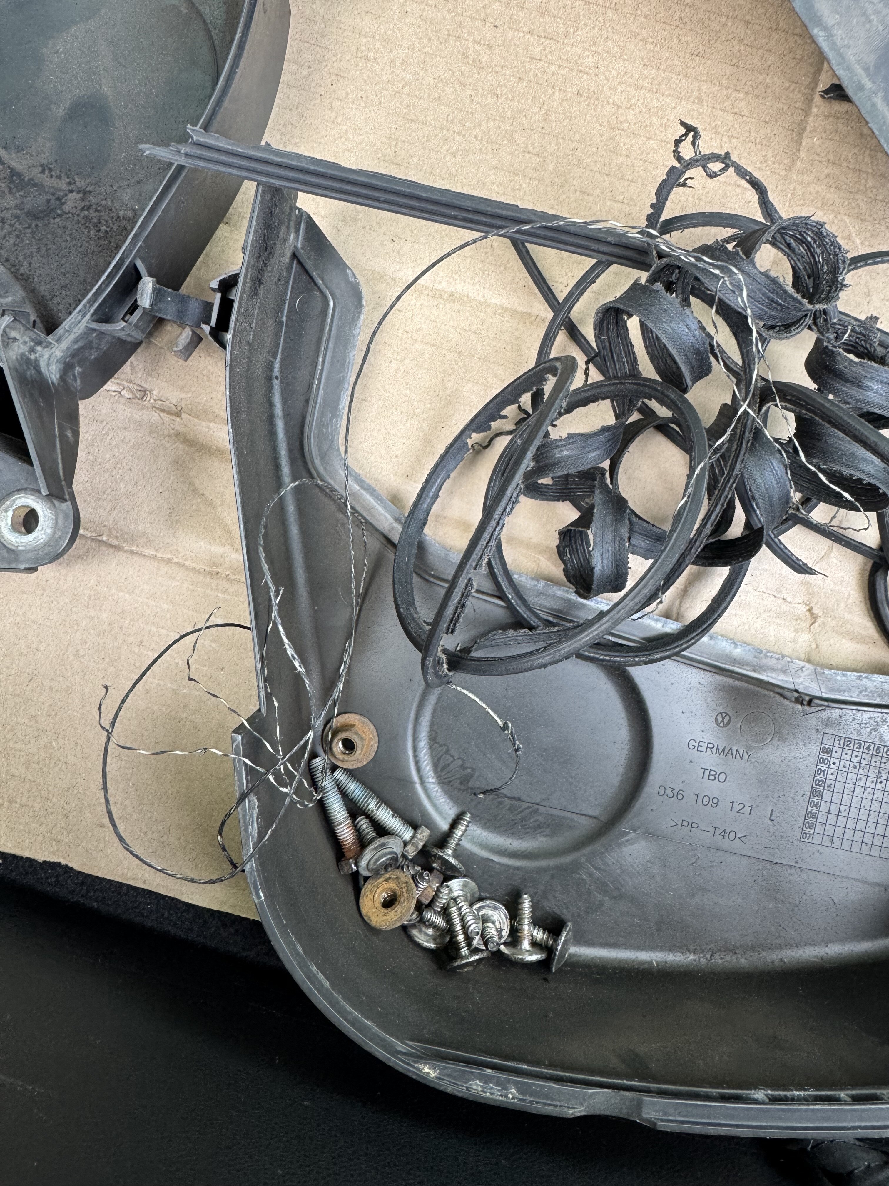

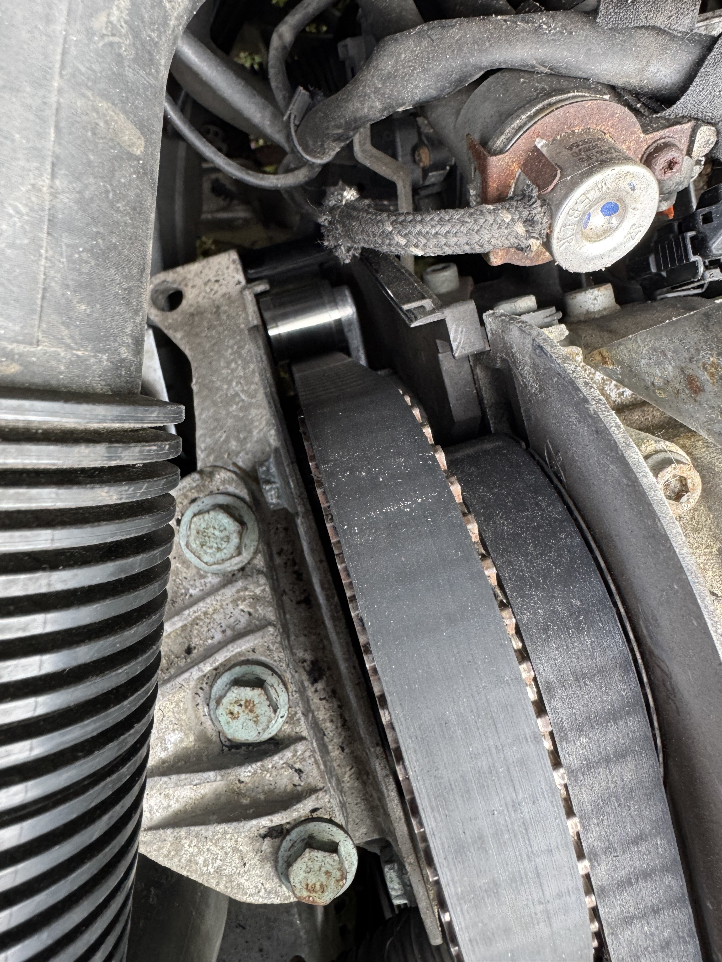

sind das die Fotos von deinem A2 ?
Ich sehe nur einen zerfetzen Keilrippenriemen , kein zerstörten Zahnriemen und das Gehäuse weist auch keine Beschädigungen auf.
Warum sollte dann der Zahnriemen übersprungen oder kaputt sein ??
Fragen über Fragen !
Was ich sehe:
Entweder eine nicht gewasche Zahnriemenabdeckung oder Zahnriemenabrieb:

habe ich eben gemacht…. Der Zahnriemen sitzt noch drauf
Na bitte.... Steuerzeiten überprüfen... Weiter geht es

 btw:  neue zahnriemen bei denen man außen schon die rippen sieht, bzw die zwischen den rippen dünner werden im gespannten zustand würde ich nicht vertrauen,
hatte mal ein billig set verbaut, das sah exakt so aus, nach ein paar tagen wieder ausgebaut, auch weil das lager der umlenkrolle so schlecht war, dass  der riemen ständig  einseitig lief und ständig abrieb erzeugt hatte.  ich nehme nur noch dayco , die sehen nach 150 tkm noch aus wie neu
Die Zahnriemen sehen beide schon etwas gevögelt aus....

Also… es soll ein Continental Satz verbaut worden sein. Der Wechsel ist einen Monat her…
wenn der Wechsel 1 Monat her ist, sollte man auf dem Zahnriemen die Beschriftung noch lesen können.
Und wie kommen die auf 90 ° grad versetzt. ??
Ich glaube die Werkstatt hat damals gepfuscht beim Zahnriemenwechsel und wollen das jetzt vertuschen .

Die Steuerzeiten sollten angeblich um 90Grad verstellt gewesen sein. Der Motor orgelt nur, gib Fehlzündung….
Dann mußte der Riemen aber Beschädigung zeigen....

…also das ist eine intakte untere Zahnriemenabdeckung. Das Keilriemenrad ist größer als das Loch der Zahnriemenabdeckung. Jetzt erklärt mir mal jemand, wie der Keilrippenriemen da dahinter gekommen und sich im Zahnriemen verwickelt haben soll…. 😱
sorry aber das stinkt zum Himmel, die haben gepfuscht und wollen dir jetzt irgend eine Story verkaufen um sich reinzuwaschen….
Für mich schreit das nach einer Begutachtung durch eine andere Werkstatt und ggf. einen Sachverständigen. Die KFZ-Schiedstelle kann unterstützen, sofern die "Werkstatt" da Mitglied ist (und eigentlich sein muss) und es nicht vorher schon zu einer Einigung kommt.
Wieso ist eigentlich die untere Abdeckung schon ab ???
Die muss zum Steuerzeiten kontrollieren nicht ab.
War die Zentralschraube lose und das hat den Keilriemen gekillt ???
Ist da eine Zahnriemenrad mit Nut Feder Verbindung oder nur per Flächenpressung und "Montagenut"
vor 30 Minuten schrieb Frickler:
Dürfte man am Wellenstumpf sehen, ob es da gejakelt hat.

Ja, und genau dieses sagte mir der Mechaniker….. da soll der Riemen sich reingezogen haben
…. Also wen die den ZR gewechselt haben und den Keilrippenriemen aber nicht, dann mussten sie diesem ja trotzdem runtermachen. Wenn die den danach seitenverkehrt wieder montiert haben, also falsche Laufrichtung, dann kann der natürlich kaputt gehen. Jetzt sieht der KRR auf den Bilden ja so aus als ob der sich “scheibchenweise“ verabschiedet hat und das würde passen, wenn er mit der falschen Laufrichtung wiedermontiert wurde.

…. hab nochmals darüber nachgedacht, wie der Fehlerablauf gewesen sein könnte…
also der Keilrippenriemen hat sich ja zerlegt und zwischen Zahnriemenabdeckung und Riemenscheibe verklemmt bzw. aufgewickelt. Damit hat ja dann die Kurbelwelle blockiert. Das war aber ein Prozess der sicher ein paar Sekunden gedauert hat, bis sich alle Riemensegmente da aufgewickelt haben (also nicht schlagartig).
Denke nun an meinen ATL, bei dem die Ölpumpenkette gerissen war und sich um die Kurbelwelle gewickelt hatte. Motor hat schlagartig blockiert (war bei 120km/h). Hab dann ausgekuppelt und bin ausgerollt. Motor hatte nichts! Da ist kein ZR übergesprungen…
Dass also der ZR überspringt ist doch normal gar nicht möglich, wenn die ZR-Spannrolle richtig eingestellt ist, oder?

Hier hat sich die Keilriemenspannrolle aufgelöst.... Die Abdeckscheibe hat den Riemen aufgeschlitzt , angeschlitzt... Die fehlende Rollendurchmesser Spannung verloren und ggf auch geschlitzt und dann löst sich der Riemen in die Zugadern aufScreenshot_20250426-110558.thumb.png.ed15a8296737a7ed0ae50e4a9669dfec.png
Also bei dem 1,9er sah das eher so aus, als ob der verkeilte KR die Verkleidung beschädigt hat und Teile davon mitsamt den Fasern des KR auf der Einlaufseite unter den ZR gekommen sind. Ich meine sogar das ein Strang des KR sich hinter dem ZR-Rad aufgewickelt hat.
