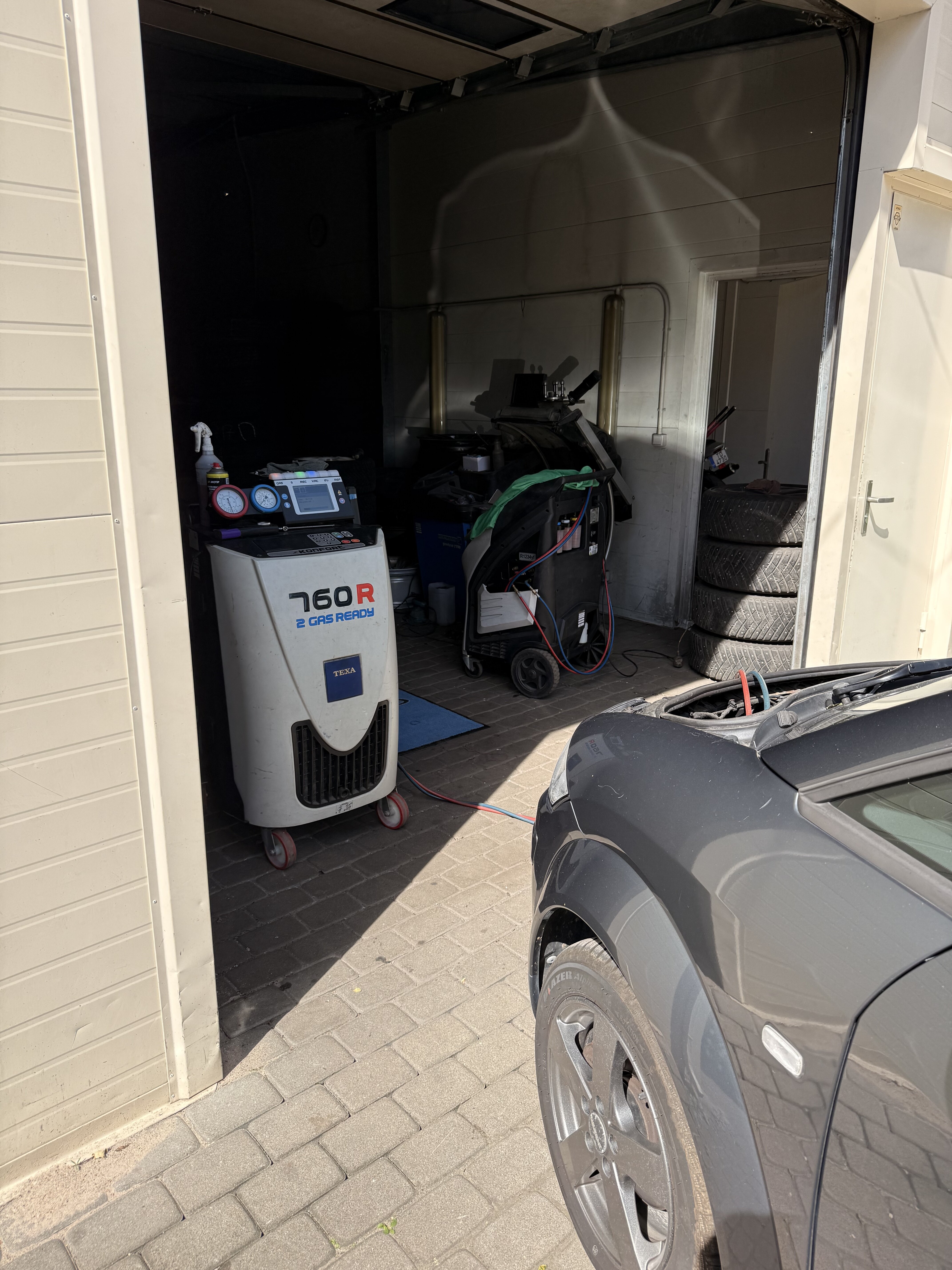

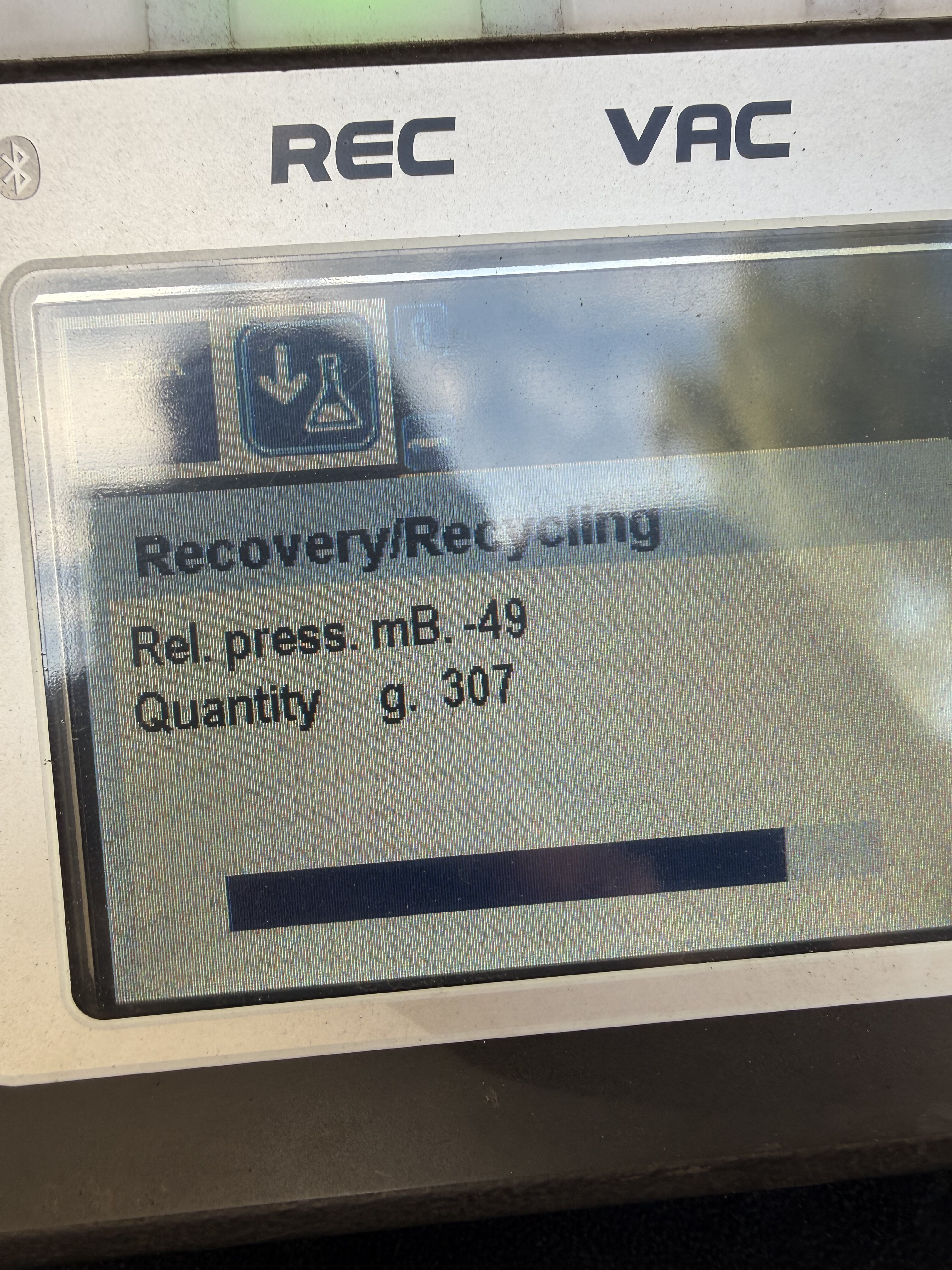

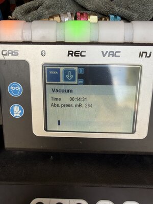

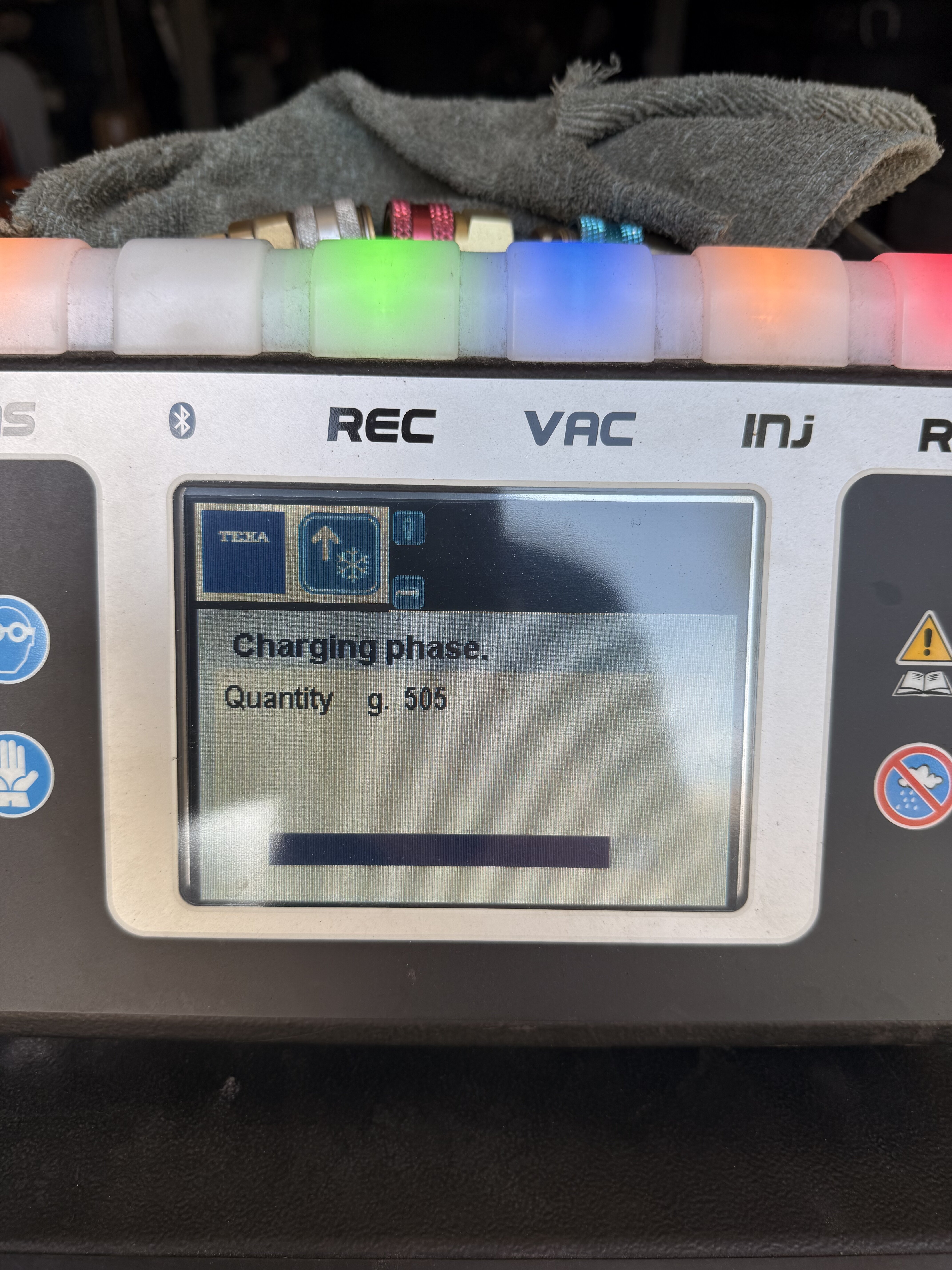

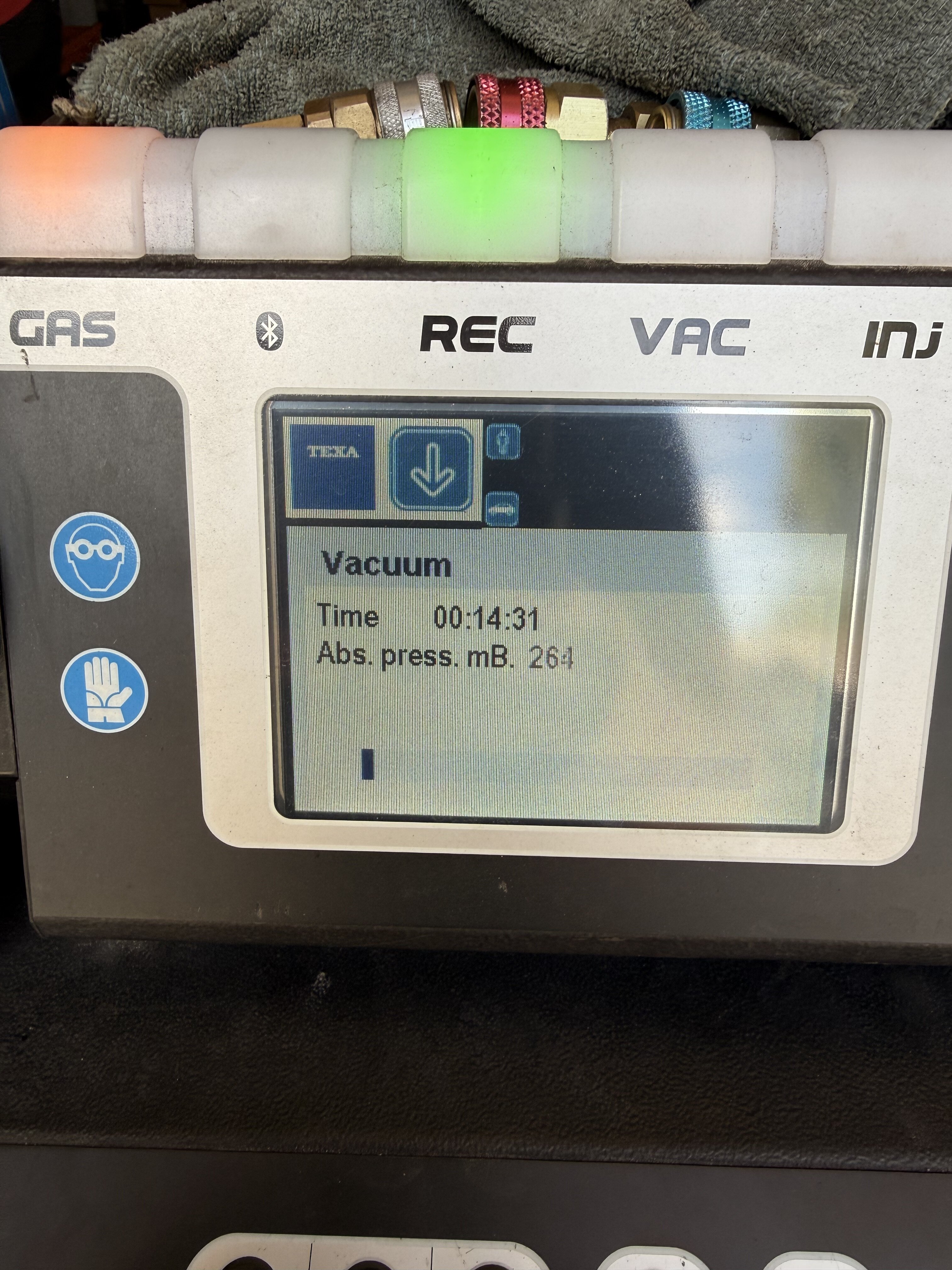

War heute schnell beim Klima-Service. Hatte nur noch 307 gr drin. Soll ist wohl 505 gr. Hat ca. 30 min gedauert, inkl. Ablassen, System auf Dichtigkeit prüfen und neu befüllen. Preis 65,00 Euro Jetzt kühlt es wieder richtig. :-)
