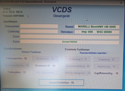

Mit 00969 konnte ich mich im originalen STG einloggen. Allerdings habe ich das gebrauchte STG wohl gestern zerschossen. Wie auch immer. Dieses startet den Motor gar nicht mehr und in VCDS steht eine unübliches Bauteil Hat zufälligerweise jemand noch ein preiswertes 036 906 034 EG, welches ich zum Testen verwenden könnte -
