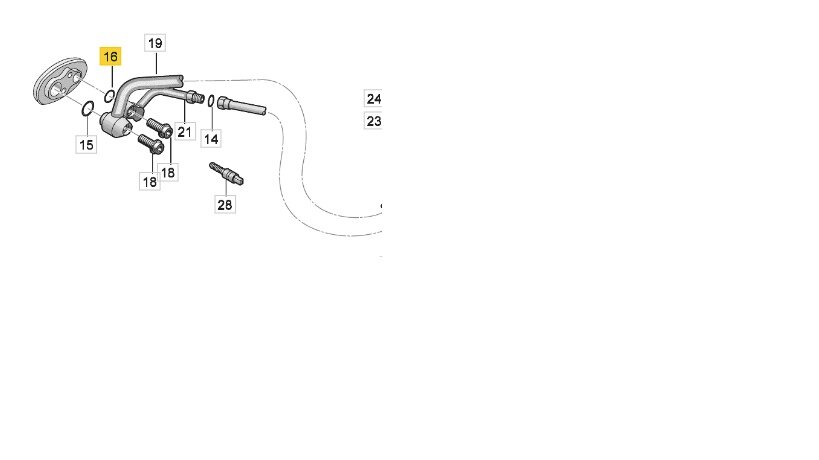

  2. wie war das nochmal mit dem filter (position 28) ? in welche richtung geht er rein...wie aufm bild? also netz richtung fahrgastzelle?
