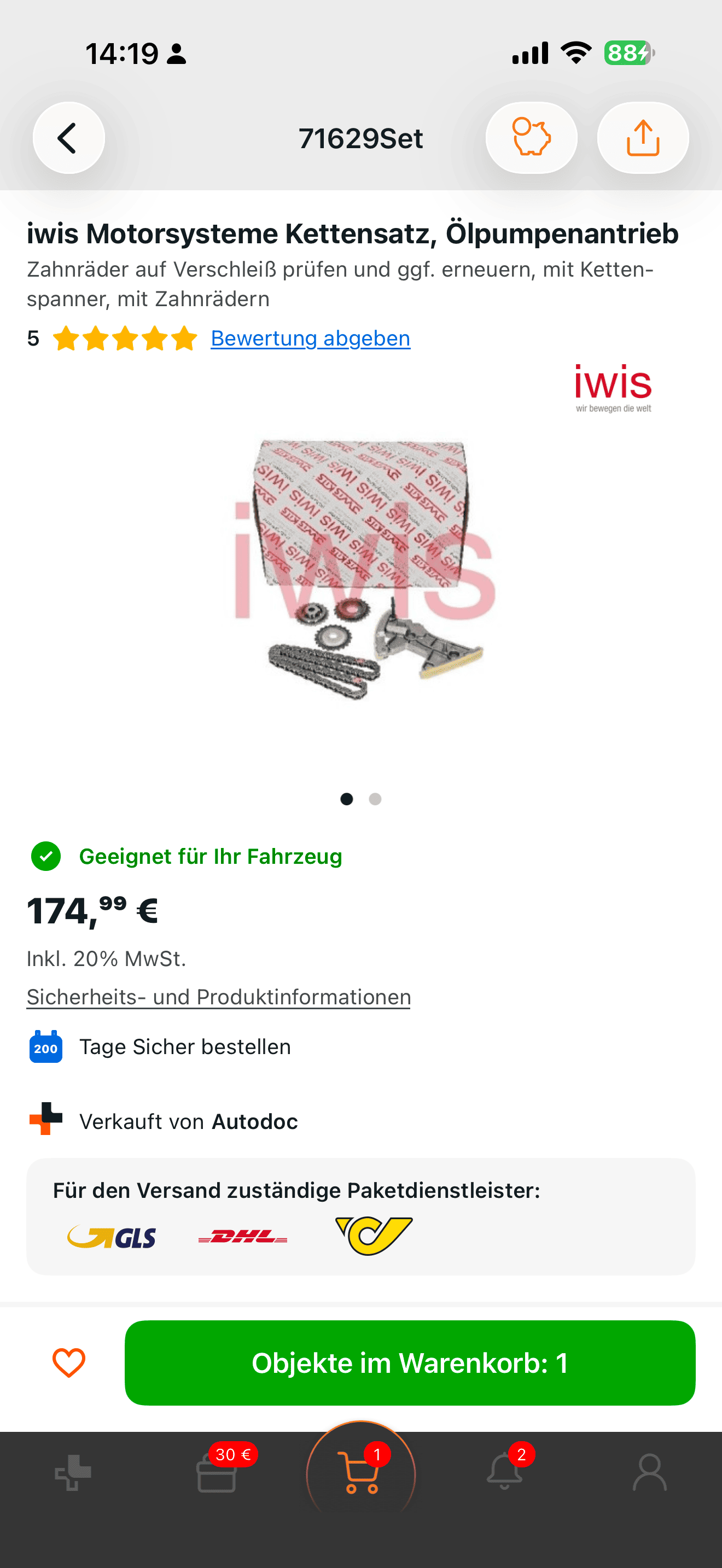

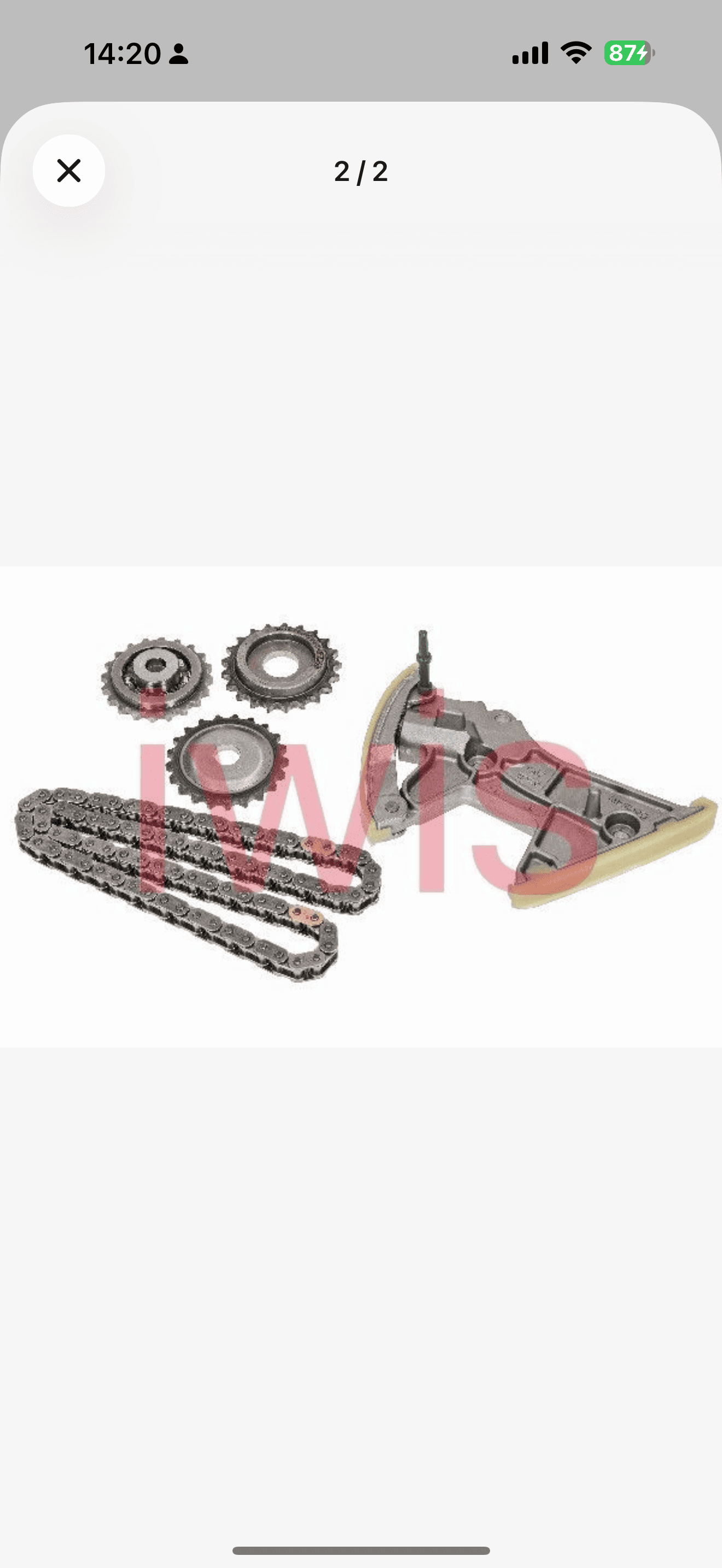

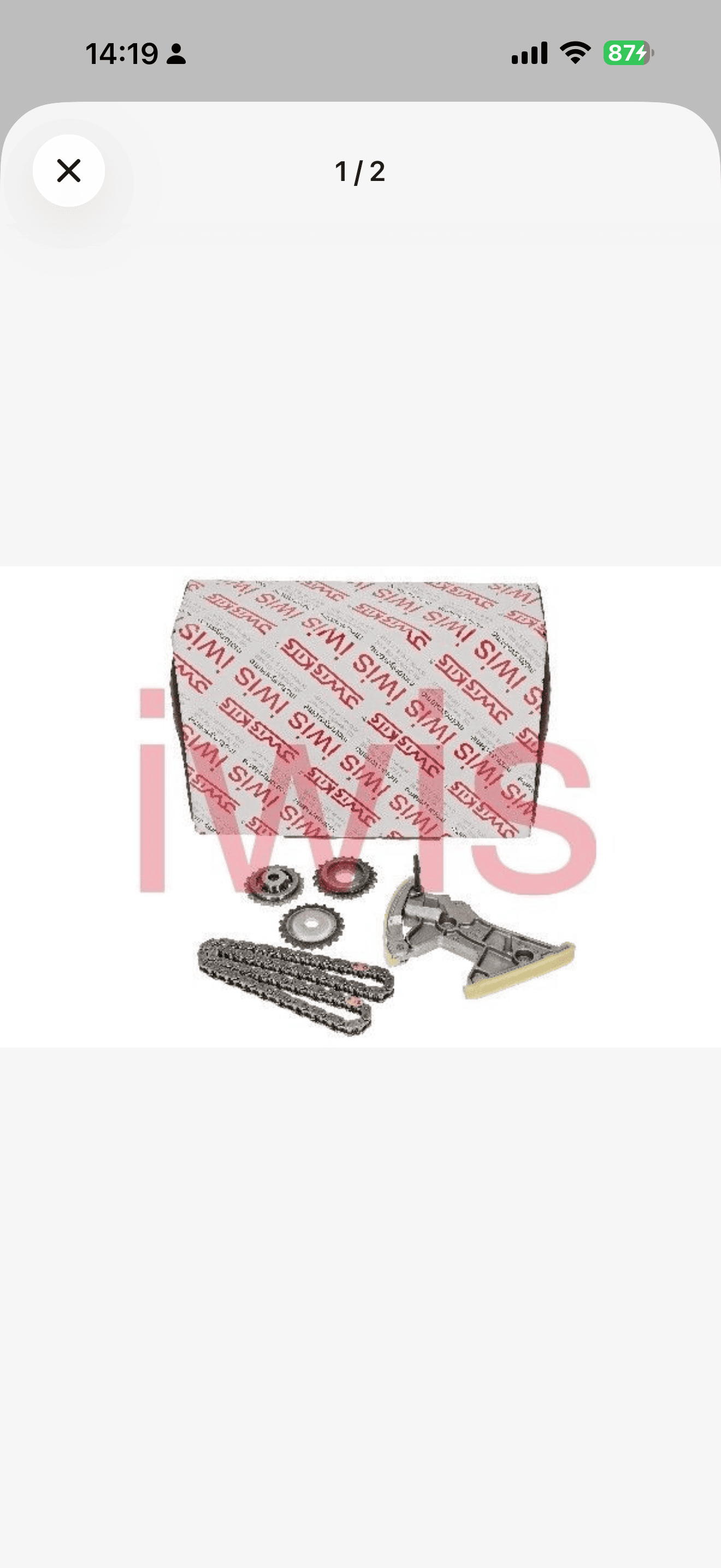

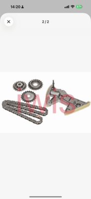

Hallo zusammen, erstmal danke für eure Antworten! Für alle (@Krebserl / @jady28de), die vermuten, dass ich beim Einbau einen Fehler gemacht oder die Welle falsch positioniert habe, habe ich jetzt extra ein Video aufgenommen. Darin sieht man ganz genau, dass alles strikt nach VW-Vorgaben montiert wurde (im Video testweise nur mit den 100 Nm angezogen; den 90-Grad-Drehwinkel habe ich hier weggelassen, da er am Resultat nichts ändert). Ich habe vollen Zugriff auf die originalen Reparaturleitfäden von VW. Bei mir wird grundsätzlich jede Schraube ersetzt, die laut Vorgabe erneuert werden muss, und ich nutze jedes Spezialwerkzeug, das die VW AG vorschreibt. Als Ausbilder von acht Kfz-Lehrlingen, fertiger Kfz-Meister und angehender Maschinenbau-Ingenieur sollte es mir am handwerklichen Geschick und Hintergrundwissen eigentlich nicht fehlen – hoffe ich zumindest! 😉 Hier ist der Link zum Video: https://youtu.be/u-xdZneZ9Fg?si=QY9lG4ikQ-QCGqHY Im Video sieht man ganz klar, dass das Zahnrad von Ruville beim Anziehen mit dem vorgegebenen Drehmoment einfach fest wird. Was man auf dem Video vielleicht nicht perfekt sieht, ich aber beim Prüfen sofort gemerkt habe: Wenn man das Rad auf das vordere Wuchtgewicht aufsteckt und mit der Hand hin und her bewegt, hat es deutlich mehr Spiel. Der menschliche Tastsinn ist da einfach wesentlich feiner als das Auge. Auch rein äußerlich ist der Satz in einer miserablen Qualität ausgeführt. Die Zahnräder sind offensichtlich nicht gehärtet und das Ganze macht schlichtweg einen minderwertigen Eindruck. Nun zu meiner Frage bezüglich IWIS: Da ich gesehen habe, dass auf den originalen Zahnrädern "iwis" eingefräst ist, habe ich mich auf die Suche gemacht und bei Autodoc einen Kettensatz direkt von der Marke IWIS gefunden (siehe angehängte Bilder: IMG_5152.jpg, IMG_5153.jpg und IMG_5154.jpg). Da hier ja schon geschrieben wurde, dass gute Qualität im Febi-Karton "einmal war" – was sagt ihr zu diesem reinen IWIS-Satz? Hat die Qualität bei IWIS als originalem OEM-Zulieferer mittlerweile auch nachgelassen, oder produzieren die nach wie vor auf dem gewohnt hohen Original-Niveau? Hat diesen speziellen Satz in letzter Zeit schon mal jemand verbaut? Viele Grüße, Benjamin

Beide nicht lieferbar.
