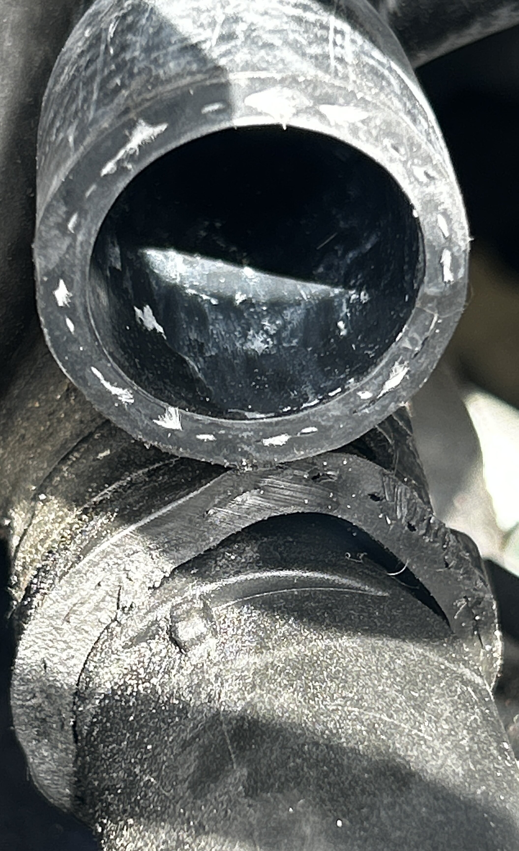

Ich muss mich korrigieren: der Flansch am Kopf ist hinten verjüngt. Ich habe den alten Schauch etwas nach hinten geschoben und konnte so ca 25,5mm messen. Der Gates geht da minimal Widerwillig drauf
Hallo, ich habe grad meine Tandempumpe raus gefimmelt und der beksnnte Küjlschlauch dadrunter sieht nicht so schön aus, würde ihn gerne jetzt tauschrn. Da es den Orginalen 8z0… nicht mehr gibt (8z1.. auch nicht, aber 8z2 für RHD: passt der?) nicht gibt, habe ich hier nen Gates 3637: mir kommt jedoch der Durchmesser am Kopfflansch arg klein vor (25mm, nur der Flansch hat eher 30-32mm), hat den da jemand entspannt drauf bekommen? Auch finde ich, der eine 90 Grad-Winkel ist etwas früh und wenig, daher dürfte der Schlauch arg aufgedehnt (ca 135 Grad) und knapp am Kopf sein. gibt es schon positive (Langueit-) Erfahrungen, die mir sagen, das ich mich hier zu sehr anstelle?
