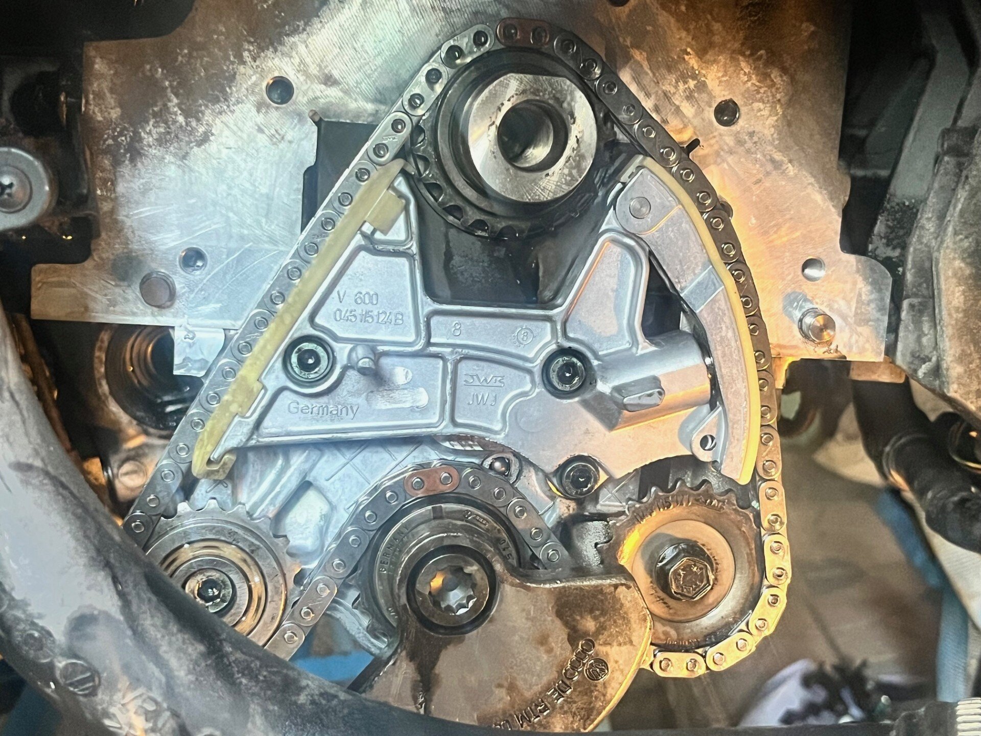

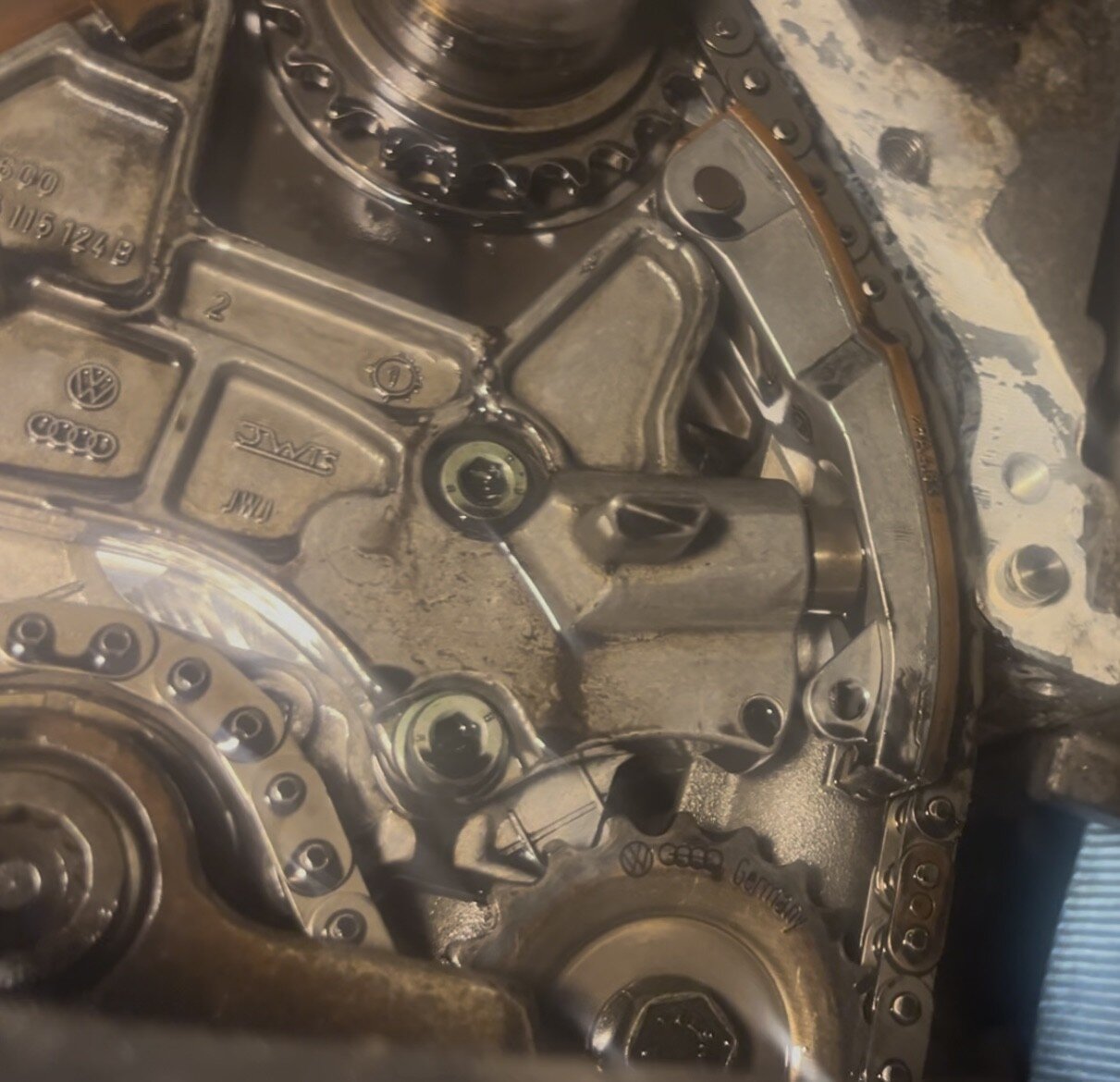

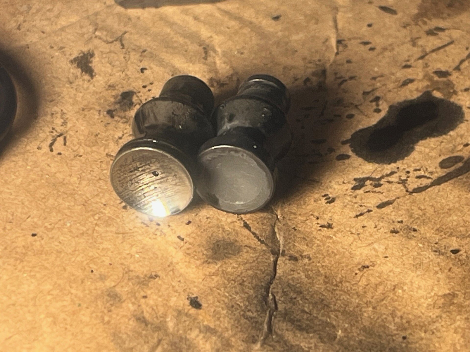

  2. Endlich wieder meinen lieblings A2 zurück bei 570.000km und nun auf zur 1 Million Km. Ich kann nun bestätigen, dass jenes Geräusch, von welchem ich mir nicht sicher war was es war, von der Ölpumpenkette kam. Ein Rhythmisches ts ts ts ts tsssssss......ts ts ts ts tsssssss.... Das ist nun weg und das obwohl die Kette vorher sogar noch gespannt war und der Kolben noch nicht ganz ausgefahren war. Nebenbei PD Elemente abgedichtet und eingestellt mit Corpushaltern, PD Einstellschrauben, Motorlager und Getriebelager Neu, Ventildeckeldichtung, Zahnriemen, Wedi Kurbelwelle (war wirklich Zeit), neue Achsmanschetten vorsorglich. Gegerell würde ich sagen, kann man die Ölpumpenkette beim ANY auf 400 bis 500tkm zum Tausch empfehlen, oder wenn sie deutlich rasselt. Die PD Einstellschrauben waren auch schon deutlich eingelaufen, c.a. 1-2mm Abnutzung. Es war zwar noch genug Material vorhanden aber dann hätte ich die unteren Druckstifte neu gehabt und oben eingelaufen also 15,- für 3 neue Einstellschrauben investiert.
