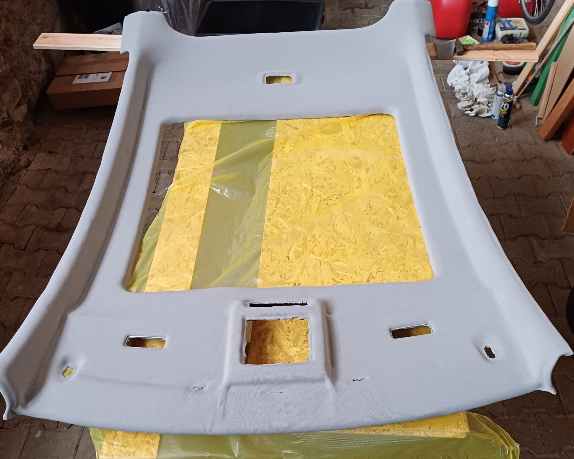

  4. Vergleich Sonnenblende zu neuem Stoff... Material: Stoff: https://www.ebay.de/itm/187388406526 Kleber: Bonatherm
  5. Der erste Himmel.. .
