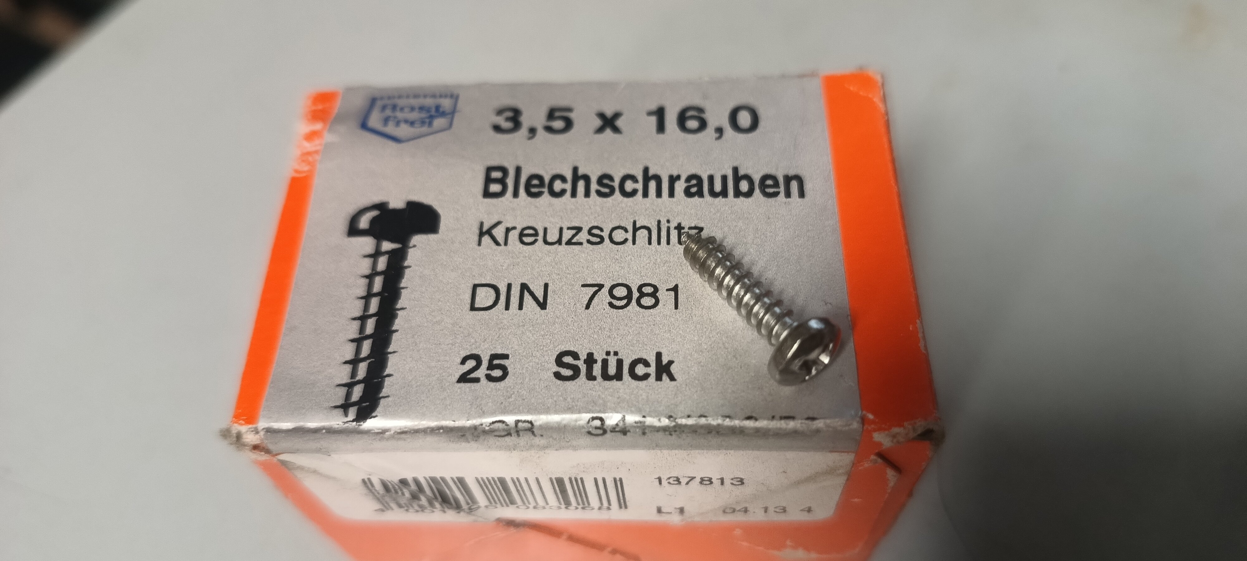

Meine neuen "Lieblingszangen" (Knipex 8202150 für die Schrauben und größer) ) sind der Hit! Viel besser als die bisherigen Gripzangen. Allerdings habe ich bisher bei jedem meiner A2-Neuerwerbe jedesmal zuerst die rostigen Schrauben der Kennzeichenbeleuchtung gegen Edelstahlschrauben getauscht. Sind gut durch Blechschrauben 3,5x16 DIN7981 zu ersetzen.
Das sind kleine Blechschrauben mit Torx-Profil, die gehen eigentlich immer auf, ggf. kannst die auch aussen mit einer Gripzange am Kopf fassen und öffnen. Die greifen in der Blende in Kunststoffplättchen. Die brauchst nicht in VA machen, haben ja keinen Aussenkontakt, da kommt nur normale Luftfeuchtigkeit hin. Ich tue die nur entrosten und dann mit Sprühwachs konservieren, das reicht. Das ist echt ne gute Idee, aber ich würde es statt Heisskleber mit Stabilit Express o.ä. auffüllen und dann das Loch passend vorbohren, das dürfte länger halten. Muss mal schauen, wie das im eingebauten Zustand tatsächlich geht. Vermutlich bei geöffneter Heckklappe auf nem Schemel, denke da sieht man auch besser hin, wie bei geschlossener Heckklappe vom Boden aus….

Kennzeichenbeleuchtung wechseln, Schrauben überdreht
Audi_Coupe_S antwortete auf CptTJS's Thema in Technik
Geht recht fix und es besteht keine Gefahr, daß man die Verkleidungen beim Aus oder Einbau beschädigt. Und am Ergebnis ist kein Unterschied zu erkennen. Bei Ebay gibt es LED mit E-Zeichen für ca 18€ das Paar, die zu den originalen Unterteilen passen. -
Ich habe das letztens bei 3 meiner A2 auch gemacht. Da ich keine Lust hatte, drei Heckklappen zu zelegen, hab ich den Kunststoff um die Reste der abgebrochenen Schrauben herum mit einem Lötkolben aufgeschmolzen, bis ich die Schraubenreste mit einer Spitzzange herausziehen konnte. Den dabei herausgequollenen Kunststoff dann entfernt und das Loch mit Heißkleber aufgefüllt. Dann kann man da die Schrauben wieder reinschrauben. -
Hallo, bin auch gerade am leicigen Thema dran... Die Schrauben von aussen lassen sich nicht öffnen, da ist alles weggegammelt, kein Kreuzschlitz mehr da... Dann muss wohl alles von innen ab. Was benötige ich denn alles? Ich habe mir LED-Leuchten gekauft, aber das ist nur die durchsichtige Seite, ohne das Lampengehäuse selbst. Kann man das auch einzeln kaufen? Oder muss ich dann die gesamte Leuchte kaufen, also die Teile Nr 8z0943021 für um die 30 Euro? Weil wenn ich die komplette leuchte von innen entfernt habe, dann stecken ja immer noch die vergammelten Schrauben drin die bekomme ich wohl nicht mehr aus dem Plastik raus. Oder gibts da eine Möglichkeit? Soll ich mir die Clips auch gleich mal vorsorglich besorgen? Teile-Nr? Was sind die beiden Schrauben, welche von innen die Nummernschildblende halten für eine Größe? Die mache ich dann auch gleich in V2A rein. Was mache ich, wenn ich die nicht aufkriege oder abreisse? Kann man die dann irgendwie aufbohren? Da kommt man ja schlecht hin.
