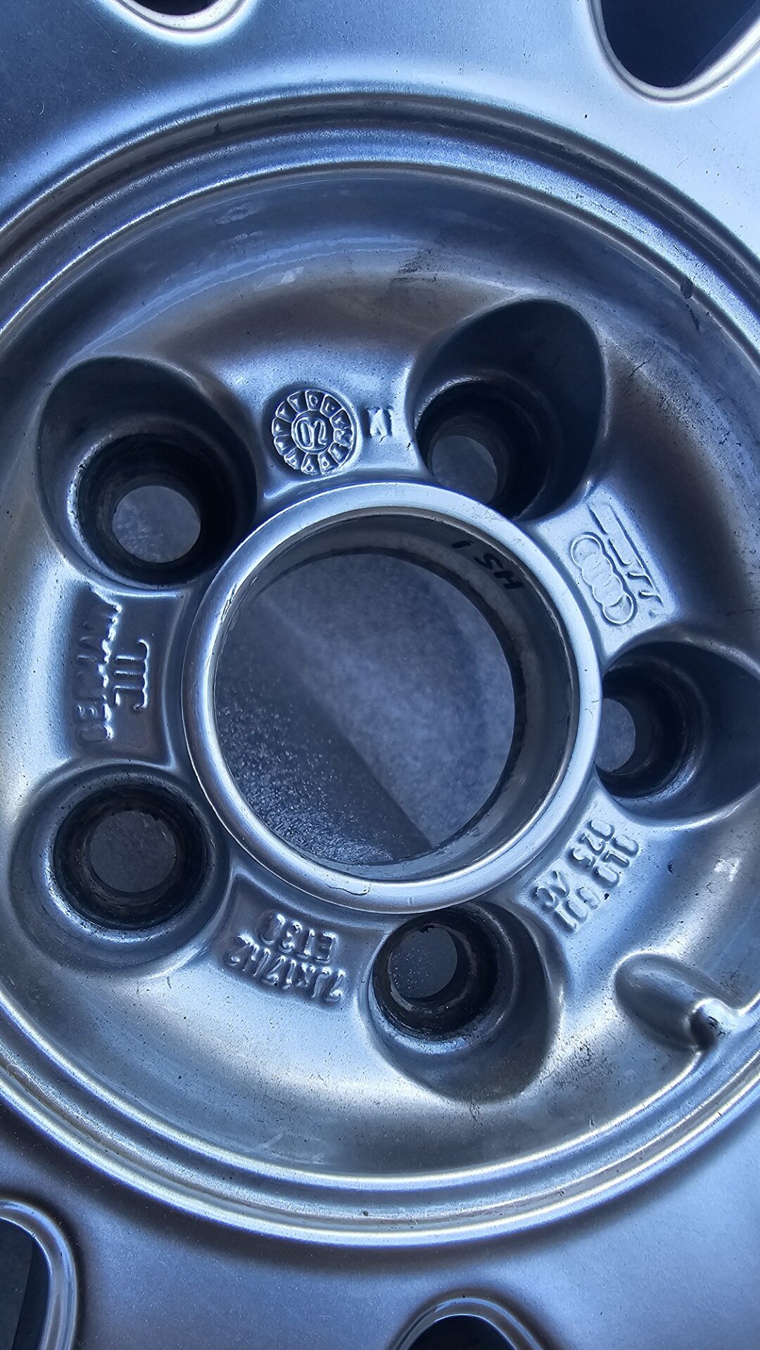

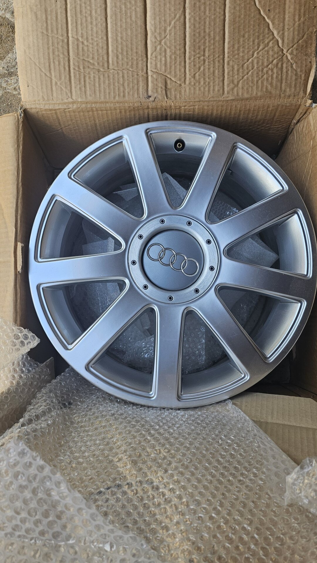

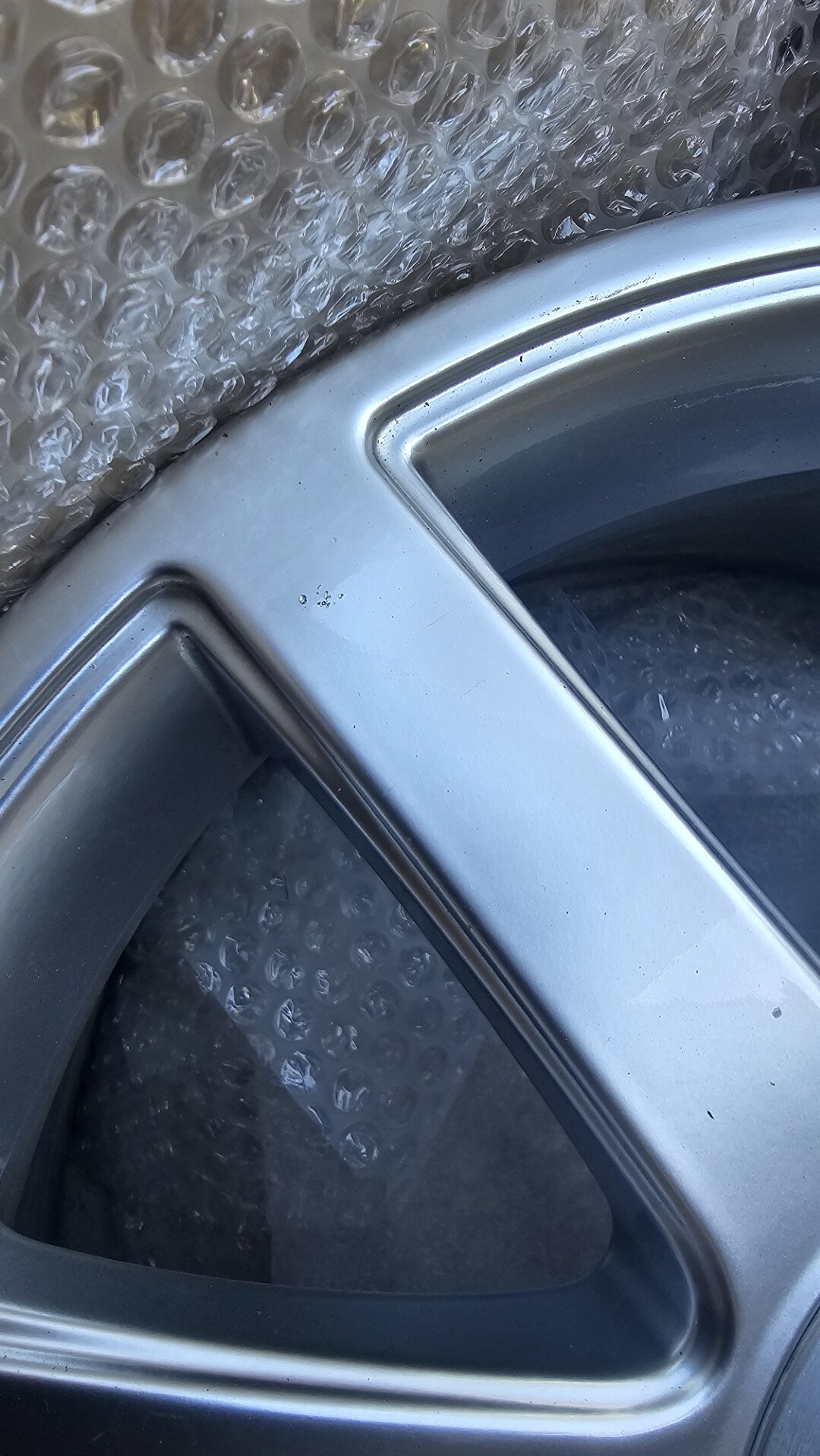

Zustand siehe Bilder. Am inneren Felgenhorn hat die Felge einen leichten Höhenschlag. Video: https://we.tl/t-QiFh4n4F5X €15 + Versand

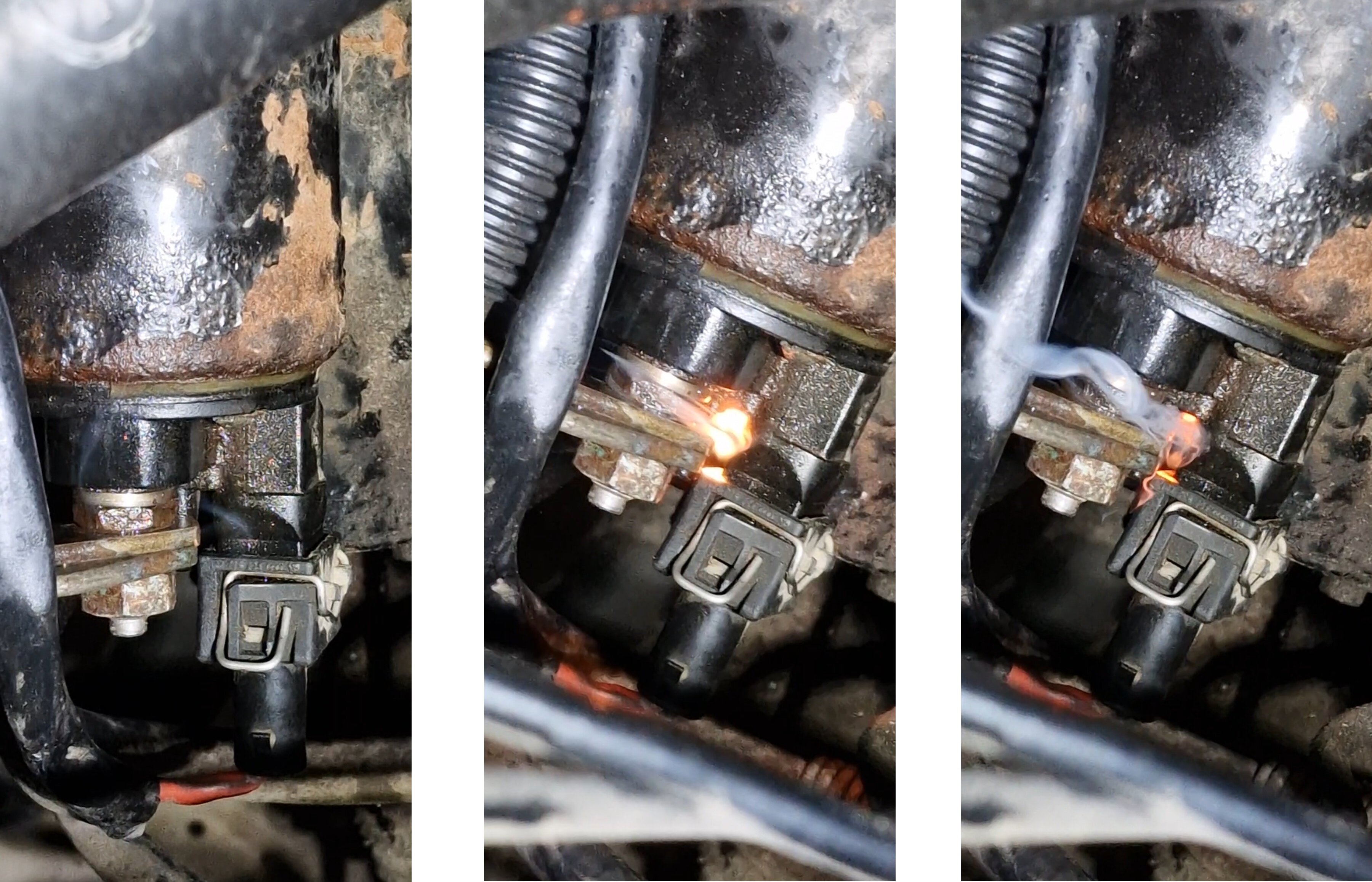

Einen Schmorbrandt am Anlasser gab es schon mal.

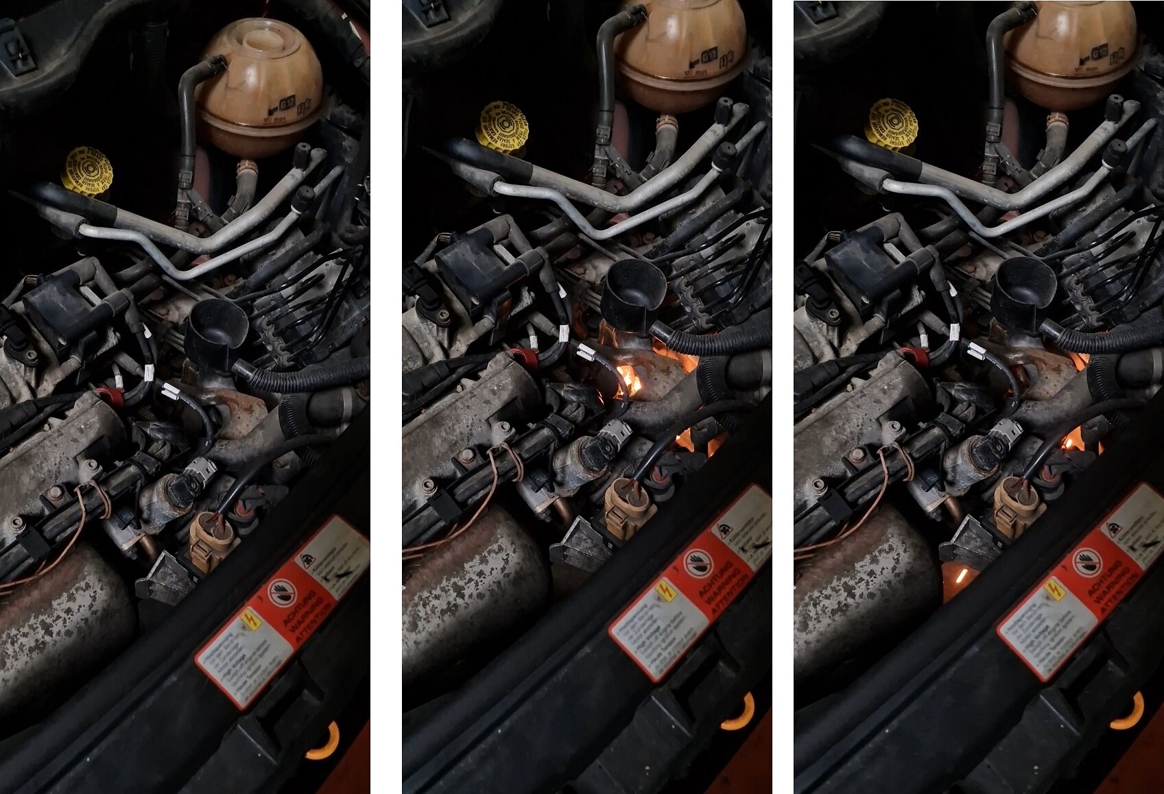

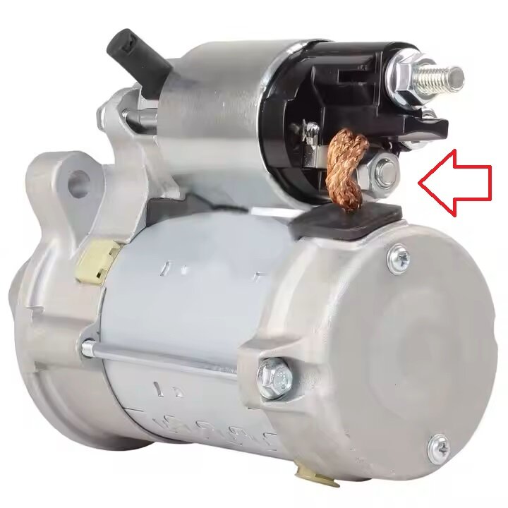

Ich staunte echt nicht schlecht, als ich nach erfolgreichem Zahnriemenwechsel am AUA (siehe Thema: den Motor Probestarten ließ und folgende Aufnahmen machen musste (konnte / durfte): Anschließend habe ich mich zum Anlasser durchgegraben (beim AUA mit Klima ist das echt zum kotzen) und habe die Kontakte abgeschraubt, blank gemacht und wieder verbaut. Immer noch: Und zwar hat sich nach 8 Jahren (da kam von mir ein neuer Bosch Anlasser rein) die hintere Verschraubung des Pluspols (da wo das Netzkabel zu den Kohlen geht) gelockert und auf Distanz wieder zusammengeschweißt. Mann Mann Mann. Man sieht das nur im ausgebauten Zustand. (bild zeigt keinen A2-Anlasser)
