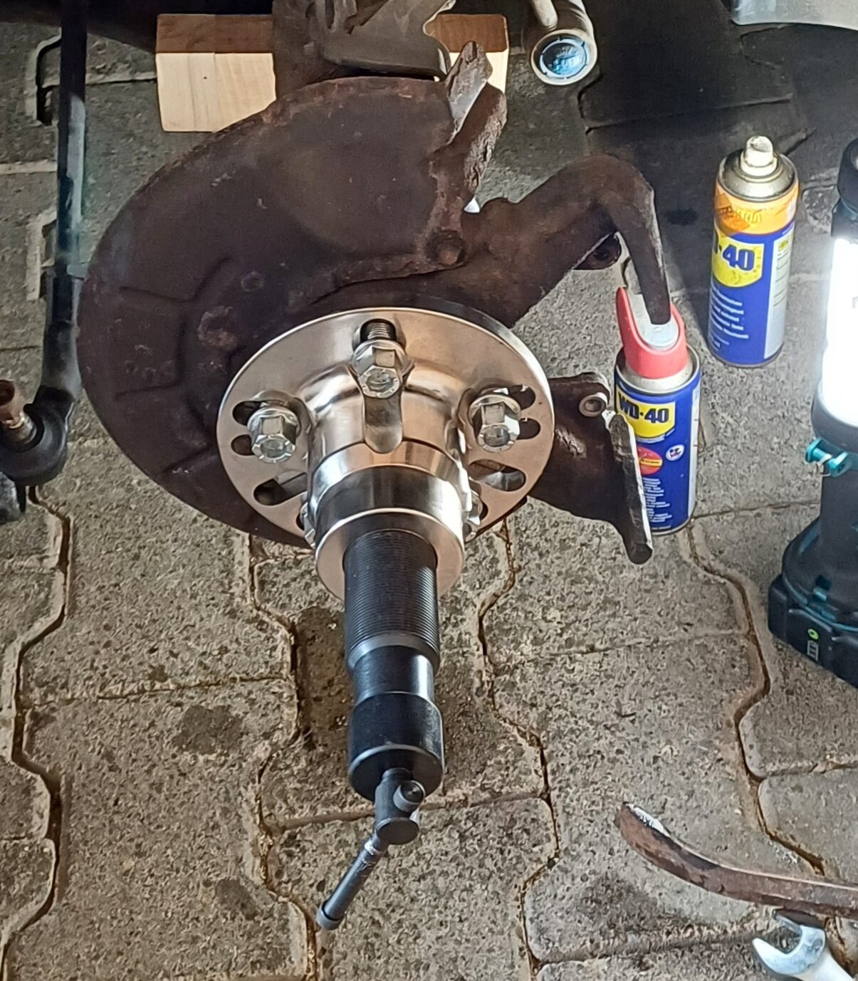

Man kann das auch positiv sehen. Wenn sie gut festgerostet ist gibt es kein Spiel und nicht das Klack-Klack-Problem bei Lastwechsel. Mach doch bitte mal ein Foto wenn der Wellenstumpf ganz draußen ist.

Also es gibt von BGS eine, ca. 35 Euro. Eine alte KS: 70 KS bei Contorion, sowie die beue Artikelnummer für über 100€. Ich hab die alte KS bestellt. Ein Ebay verkäufer hat storniert, deshalb jetzt bei Contorion. Deswegen hab ich händisch nur an dem kleinen Hebel gearbeitet, sowie mit Lederhandschuhen. Die Warnung von dir hatte ich gelesen. Aber im Gegensatz zu deiner Spindel gabe ich schon die größere mit 6-Kant statt gerändelter Oberfläche.

Die Hydraulikspindel hat bei mir auch nur so 3-4 Mal gehalten, tut sich nun hervor mit eskalierendem Ölverlust. Wo kauft man am besten welche Schlagspindel?

Die Hydraulikspindel hat bei mir den Geist aufgegeben. Die Schicke ich jetzt zurück, mal schauen was die dazu sagen... Habe mit der zweiten Spindel und dem Schlagschrauber dann die Welle raus gebracht.

Och menno, hab mich so auf Stufe 4, 5 und 6 gefreut. Stufe 6 wäre C4 gewesen? Aber Glückwunsch! Zeit (und Wärme) sind bei Verklebungen häufig ein probates Mittel.
Update 10 min später. Beim verlassen hab ich nochmal ganz feste an dem kleinen Hebel gedrück. Knack. Antriebswelle hat sich bewegt.

Stufe 2 der Eskalation: Antriebswelle will nicht. Das sind schon mal 12 Tonnen statisch. Das ist nicht nix, die Welle zeigt sich aber völlig unbeeindruckt. Nächste Stufe: solange unter Druck lassen bis die Schlagspindel in der Post liegt.
