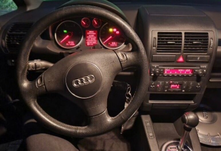

  3. Ja, gibts einen Thread dazu inkl. Tiptronic Umbau des Lenkrades. Ich habe das Lenkrad dazu mit passend mofifizierten Tasten, schon im Keller liegen... nur noch keine Zeit gefunden, dass einzubauen. Ich hätte gerne eco und Tempomat auf dem Lenkrad.

  6. Gibts da irgendwo ne Doku zu? Im Wiki steht ja das 4-Speichen-Lenkrad beschrieben mit den weiteren Tasten wie Radiobedienung usw...

  10. Moin, das Problem ist ja nicht die Kupplung selber, die überlebt in den allermeisten Fällen die Führungshülse und die ist bei den meisten 3L nach etwa 250.000km tot. Das ist etwas abhängig vom Fahrprofil, im reinen Stadtverkehr, ist die Führungshülse auch schon mal bei 120-150.000km durchgeschliffen. Wenn man konsequent ohne Eco fährt entlastet man die Führungshülse (und den KNZ) erheblich, allerdings wird kaum jemand mehr als 1x die Kupplung+Führungshülse im Leben eines A2 wechseln und kann so rund 500.000km fahren. Daher kann man das eigentlich gelassen sehen. Ich habe mir das 3-Speichen Sportlenkrad mit Schaltwippen eingebaut und den Eco-Taster auf die Wippen gelegt und schalte so bequem während der Fahrt öfter Eco an/aus. Das wäre bei den meisten 3L möglich, da die meisten Schleifringe noch 2 ungenutzte Kontakte haben.
