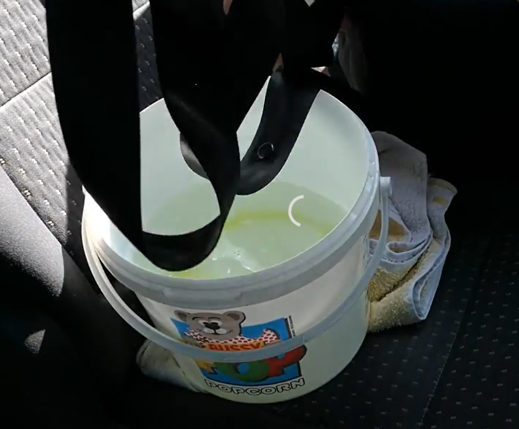

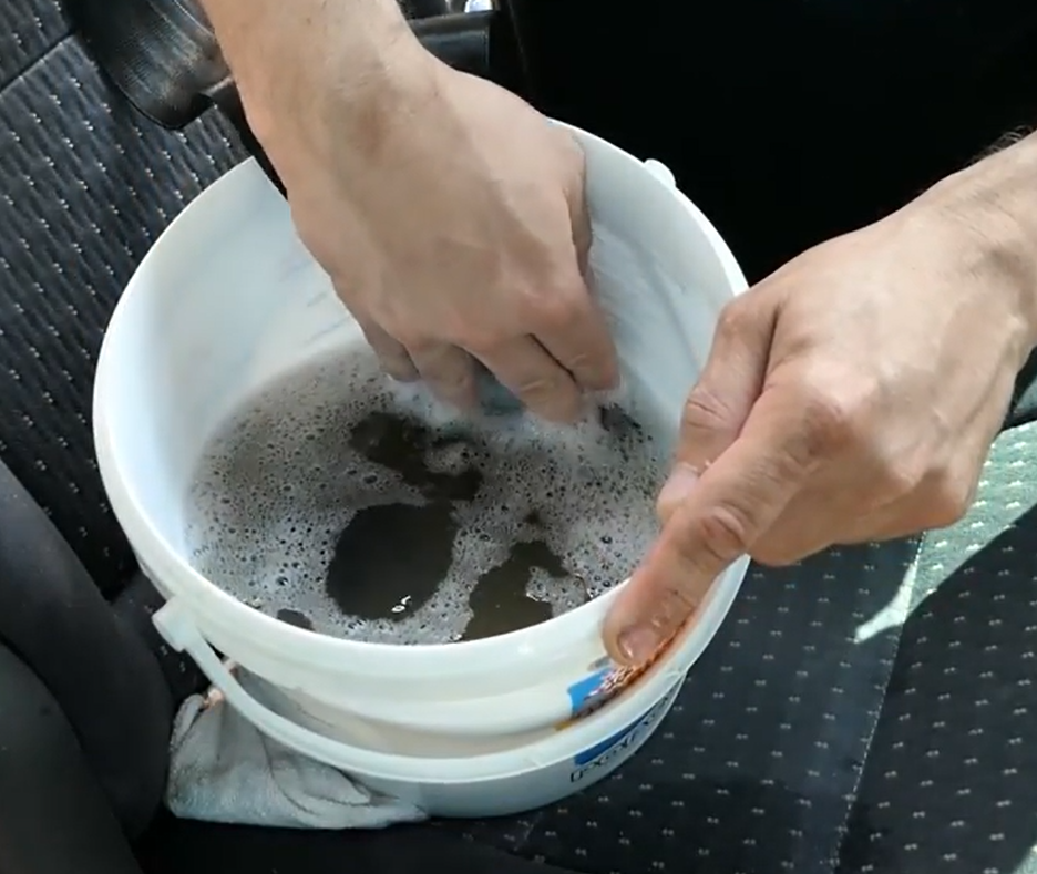

Ich habs mit Orangenreiniger gemacht, blos kein Silikonspray, das hinterlässt Flecken auf den Klamotten. Wichtig, die untere Verkleidung abbauen, dass ihr auch an die Gurtrolle rankommt und den Gurt bis zum Ende sauber bekommt. Mit nem Mikrofasertuch trockenreiben und dann komplett 1 Tag austrocknen lassen… Tun wieder wie am ersten Tag.

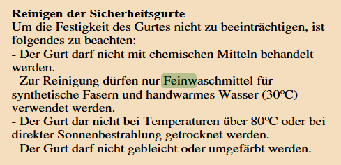

Nachprüfung nicht, aber neu Prüfung Kostet nur Geld. Ich reinige die Gurte mit Feinwaschmittel für synthetische Fasern und dann löst sich das Problem oft
