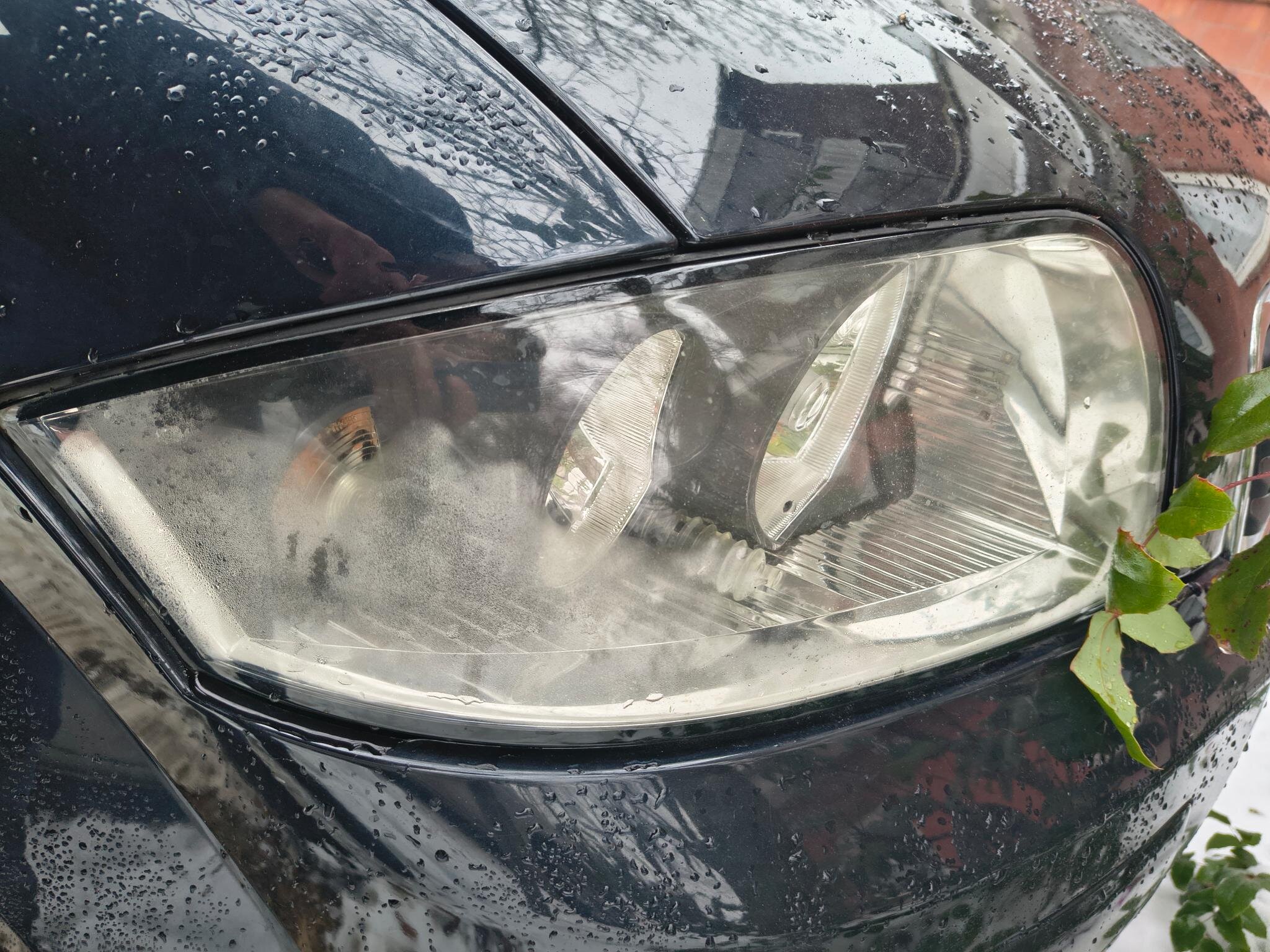

  2. nur Kondeswasser, das Problem sollte so jeder A2 haben. In meinen beiden neuen SW (4 Monate alt) ist auch schon wieder etwas Kondenswasser
  3. Musst leider bei Valeo Reklamieren. Die haben es in 25 Jahren nicht hinbekommen die Scheinwerfer ordentlich zu verarbeiten. Was in letzter Instanz hilft, ist Dichtmasse am Übergang Scheibe zu Gehäuse aufzutragen.
  4. Hallo zusammen, ich habe mit meinem A2 folgendes Problem: das Glas von Scheinwerfer ist von innen feucht. Dieses Problem ist zunächst beim linken Scheinwerfer aufgetreten. In der Werkstatt wurde dann erst die Dichtung erneuert und weil das nichts gebracht hat, wurde der Scheinwerfer jetzt komplett erneuert. Und seit heute habe ich das gleiche Problem mit dem rechten Scheinwerfer. Habt Ihr Tipps oder Ideen was ich machen kann außer wieder in der Werkstatt Dichtung bzw. Kompletterneuerung durchführen lassen? Ich freue mich auf Euer Feedback
