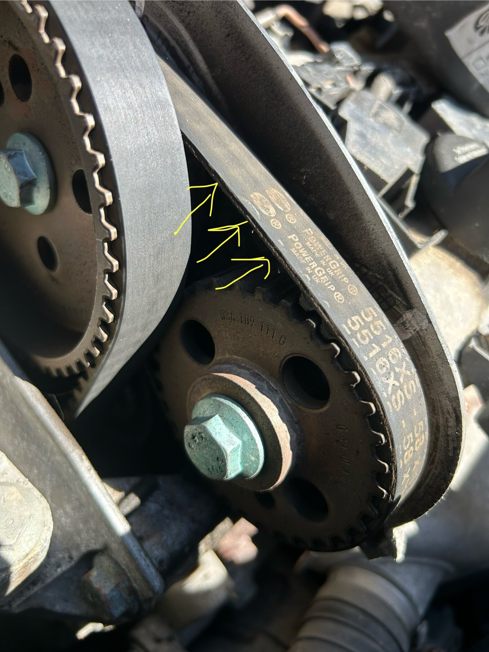

O.K., da ist der Koppelriemen im Sack! Das verdoppelt die Chance, daß es ohne Ventilschaden ausgegangen ist. In diesem Fall ist nur die Auslassseite betroffen. Neue Riemen montieren und vorsichtig durch drehen. Kerzen raus und Kompressionstest machen. Evt. mit einer billigen Kamera in die Zylinder und schauen, ob auf den Kolben Spuren der Ventile zu sehen sind.

Heute meine Kugel nach Hause geschleppt. Der Zahnriemen ist nicht gerissen, aber es fehlen beim rechten Zahnriemen Zähne. Schaut irgendwie aus, als ob sich was blockiert hat und die Zähne abrasiert hat.
