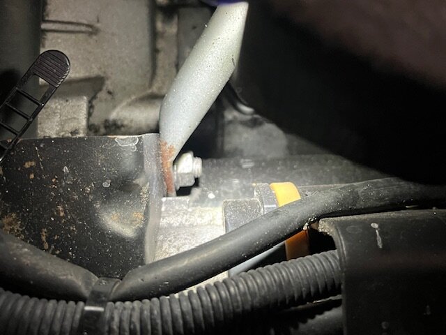

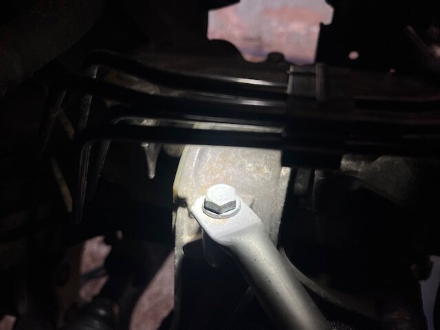

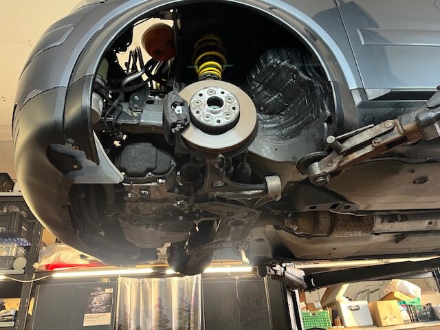

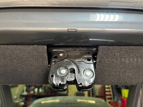

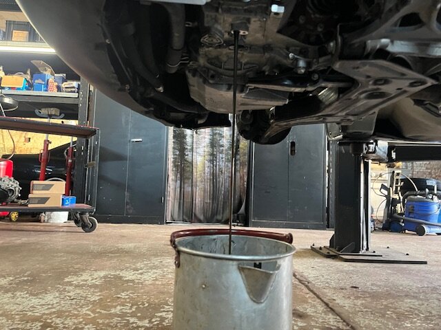

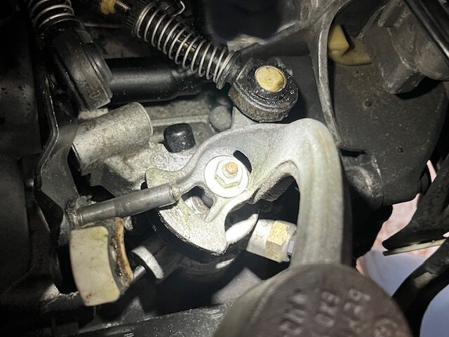

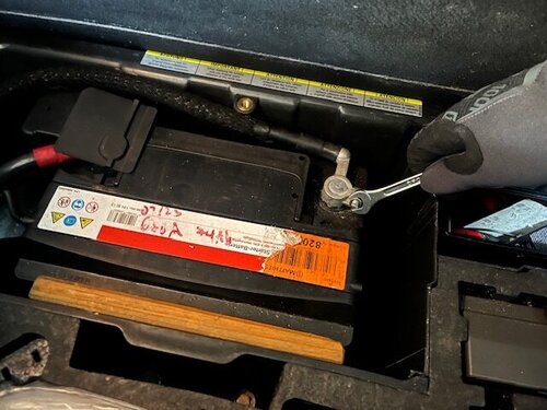

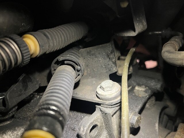

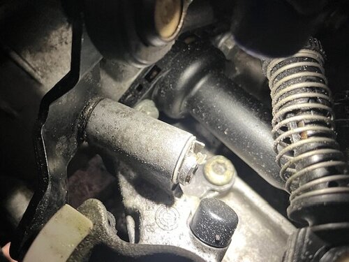

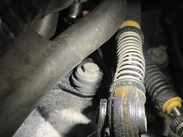

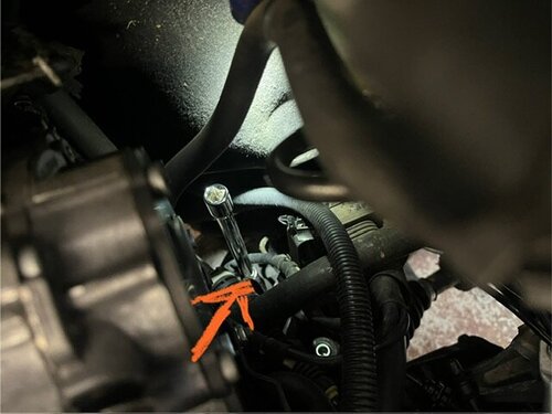

Ich möchte hier eine Anleitung zum JDD Umbau am AMF schreiben. Ganz vorne weg, ich übernehme keine Verantwortung für euer Tun. Ein gewisses Maß an Schrauberkenntnis wird vorausgesetzt. Man ließt zu dem Thema die verschiedensten Dinge, wovon viele einfach nicht stimmen. Besonders die Aussage Plug and Play möchte ich so nicht unterschreiben. (Da es ein recht umfangreicher Tread ist werde ich es in mehren Posts machen, eventuell kann diese ja ein Moderator zusammen fügen, wenn nicht geht die Welt auch nicht unter) 1. Batterie abklemmen M10 2. Heckklappenschloss verriegeln (spart euch mühsames öffnen bei abgeklemmter Batterie) 3. Linke Radhausschale und Unterbodenverkleidung demontieren 4. Getriebeöl ablassen (optional) 5. Folgende 3 Schrauben der Schaltseile entfernen M13 6. Strebe entfernen M13 7. Klammer und Hebel entfernen 8. Umlenkhebel entfernen M13
