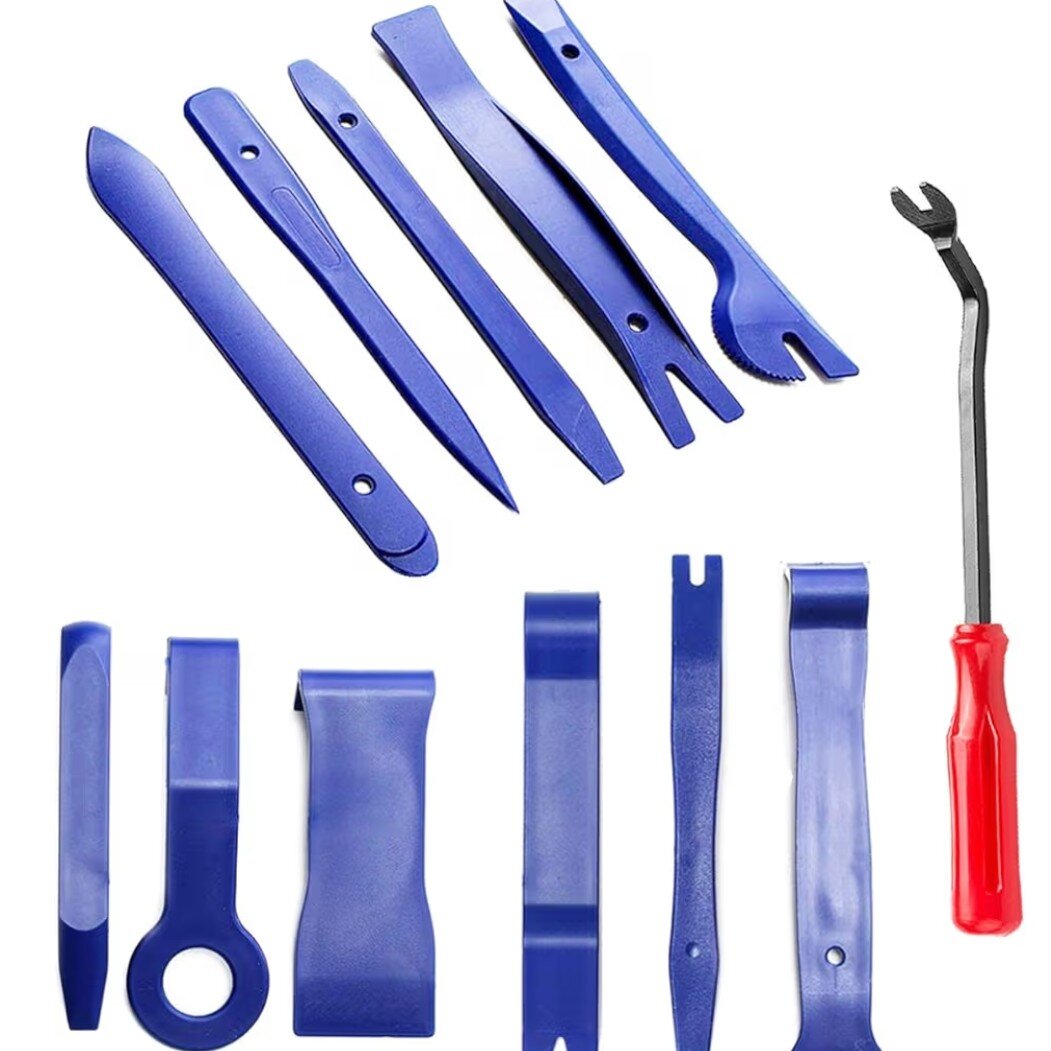

  4. Vorsichtig hebeln, die sind eingeclipst, z.B. mit so etwas oder ähnlichem

  14. Wie löst man am besten zerstörungsfrei die Abdeckung des Hochtöners? Lassen sich Macken vermeiden?
