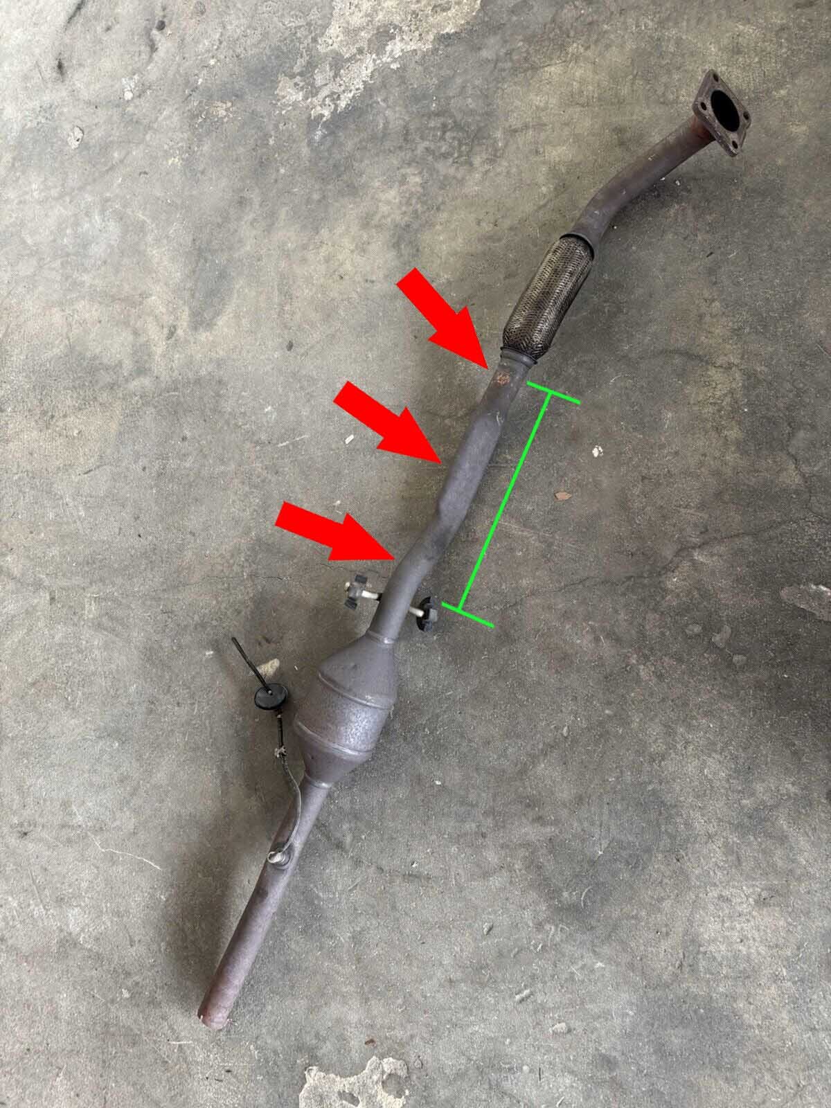

  2. Hallo, kann man eigentlich den flachen Teil (rote Pfeile) des Abgasrohr vom Flexrohr zum Kat raustrennen und gegen ein rundes standard Abgasrohr ersetzen um so die Verbindungen für die Wartung und Instandhaltung besser anflanschen und mit Rohrverbinder stabiler verschrauben zu können ? Welche Funktion hat dieses gestauchte Rohr, reduziert es den Abgastrom ? Der Golf 4 oder der Polo 9N hat diese Stauchung nicht. Grüße Jojo
