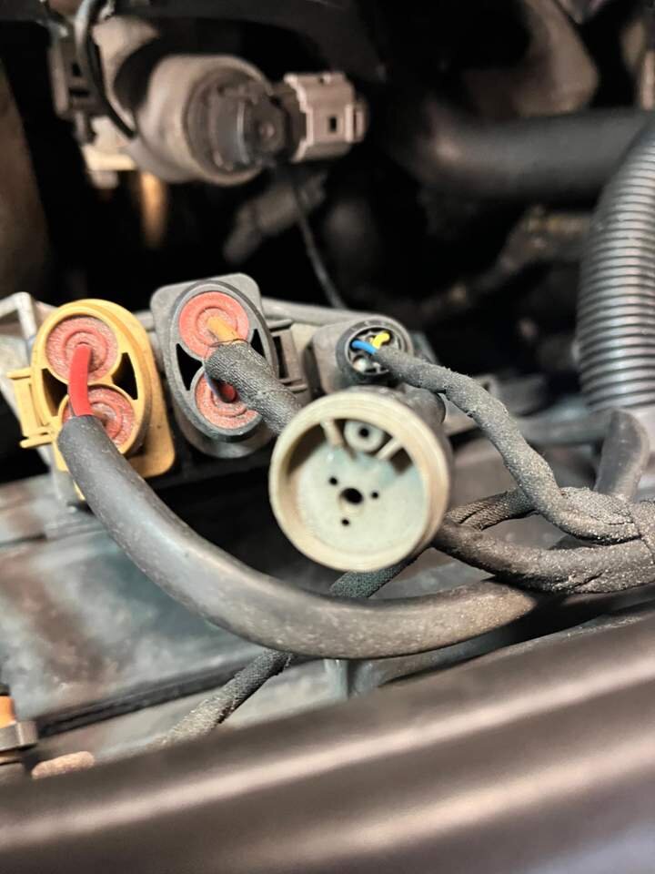

Hallo zusammen, habe meinen A2 erst letzte Woche gekauft, jetzt bei durchchecken habe ich gesehen das der Schlauch (denke das es ein Unterdruckschlauch ist) vom AGR einfach so runter hängt und finde den passenden Anschluss dafür nicht. Kann mir jemand helfen? Danke

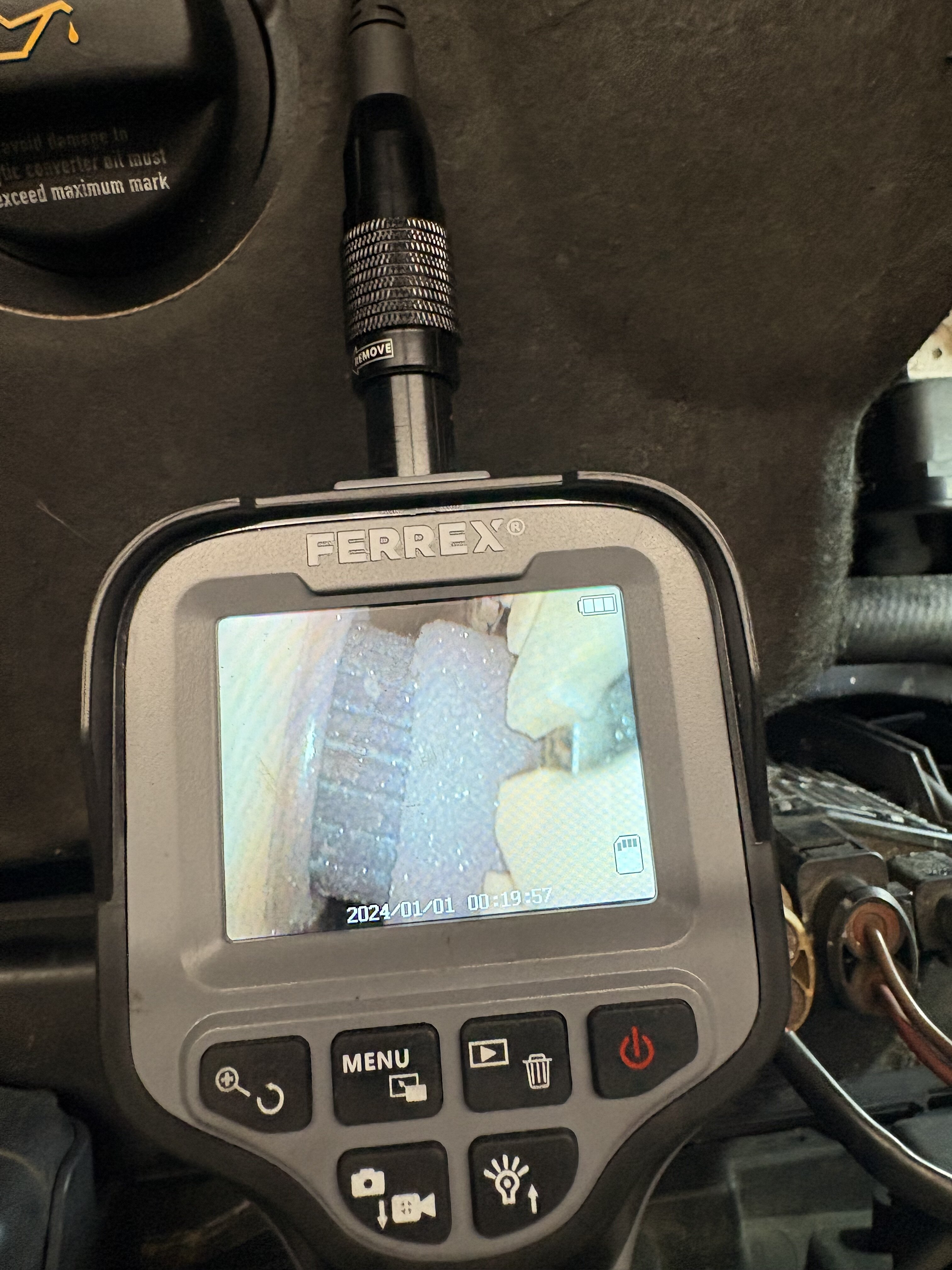

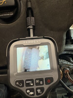

@Housemeister Verdichtung 1:7 ist wenig, aber im Leerlauf sollte das kaum Auswirkung zeigen. Wenn lange mit defekter Zündspule gefahren wurde (man merkt sowas eigentlich sofort…), kann es passiert sein, dass in dem Zylinder das nicht verbrannte Benzin den Ölfilm von den Zylinderwänden über längere Zeit abgewaschen hat und so erhöhter Verschleiß aufgetreten ist. Wenn aber die Kolben und Ringe als Ursache für die schlechte Kompression ausgeschlossen sind (ich habe da meine Zweifel), dann sind die nächsten Verdächtigen die Ventile. Undichte Ventile treten aber selten nur isoliert auf einem Zylinder auf und es wäre fast wie im Lotto, wenn das gerade den Zylinder mit der kaputten Zündspule erwischt. Undichte Ventile kriegst Du zu 99% mit Ventil-Reiniger und Ultimate nicht wieder fit – die Hoffnung stirbt zu Letzt, ich kenn das. Vermutlich bleibt Dir nur die Wahl zwischen Nachsehen, dass heißt Kopf runter, schauen, reparieren oder mit etwas höherem Risiko weiterfahren. @_Manni_ Sicher meinst Du mit "Ventilringe" die Ventilsitze? Der Ölzugabetest ist nur sensitiv für den Bereich Kolben/Ringe/Zylinder, aber nicht für die Ventilsitze.
