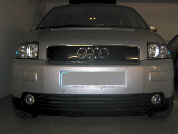

ist echt keine kunst - in 15 minuten leicht erledigt
hab einfach mal vorher-nachherbilder gemacht - so kann man sich vielelicht auch dazu entschließen, falls man das ganze noch nicht in seiner farbe gesehen hat...
Sieht Gut aus Josh!!
Der Neue wirkt wesentlich kleiner und eleganter, vorallem streckt er die Front in die Breite.
