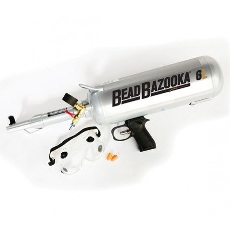

Denen fehlt wohl dieses Hilfsmittel.
Dieses Problem entsteht, wenn ein schmaler Reifen, auf eine breite Felge soll.
Der Reifen springt dann in die Felge, vom Felgenhorn.
Mein Reifenhändlöer kommt bei meinen 215/40/16, auf einer 9X16", auch nicht
ihne solch einen Reifenbooster aus. Vor allem die Michelin Pilot Sport sind hier
sehr unwillig....
Nein, dieses......
Bead Bazooka 6L
funktioniert um Welten geschmeidiger als for oben verlinkte, unförmige "Tonne" mit einfachem Ventil.
Bearbeitet von ttplayer
