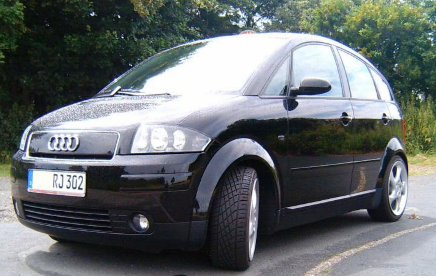

Also, mein A2 ist v/h 30mm breiter und tiefer, er fährt sich wie auf Schienen! Seitenwind kennt er auch nicht, ich bin mit dem Fahrverhalten sehr zufrieden 👍😎😍
Und Wind gibt es an der NordseeKüste oft und genug!

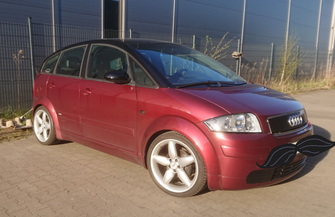

Ich habe mich auch dazu durchgerungen Spurplatten zu montieren: 10mm pro Seite an der VA und 15mm pro Seite an der HA sorgen dafür, dass die Räder etwas „gleicher“ im Radhaus stehen und in Kombination mit den leichten OZ Ultraleggera, dem KW Variante 3 und dem H&R-Stabi-Kit ist das Fahrverhalten echt genial.
vor 11 Stunden schrieb Smartrek:
Da sind wir uns ja absolut einig! Meiner rollt auf den original- Slinern und liegt auch noch 2,5 cm tiefer. Da gibt es beim Einfedern hinten schon mal leichten Kontakt mit dem Plastik.
