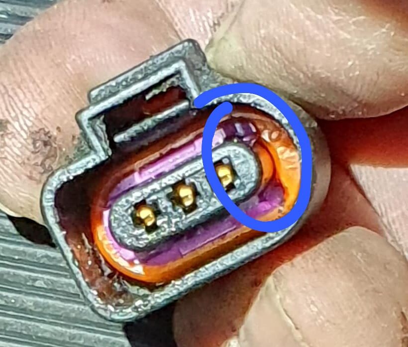

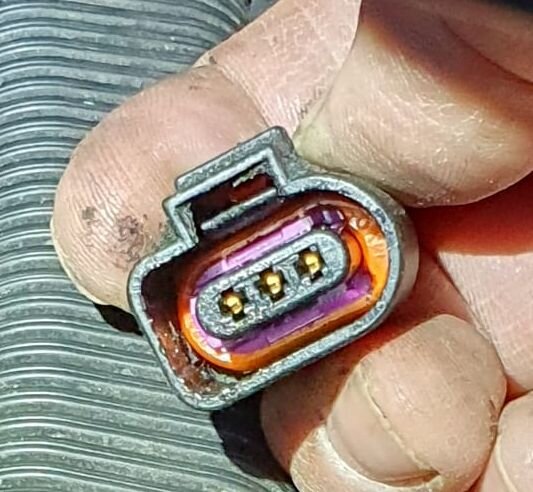

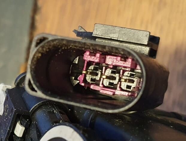

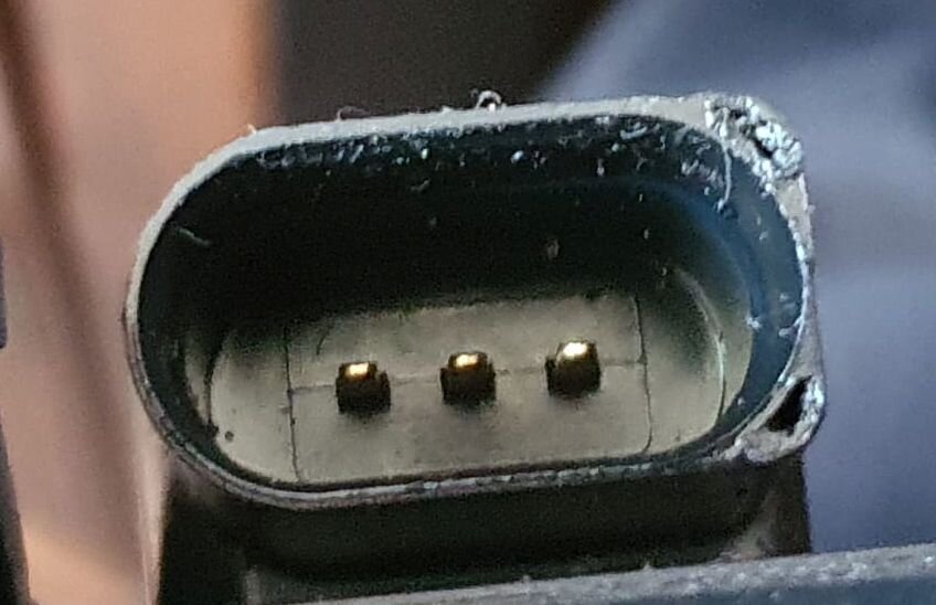

Ich hab jetzt erstmal weiter gemacht. Hall-KNZ ist eingefädelt und liegt meiner Meinung nach richtig, Halbmond im Kupplungshebel, Kabel für Getriebedrehzahl ist eingesteckt.
Nun bekomme ich das Kabel am Hall-KNZ nicht eingerastet. Muß das von selber einrasten wenn man genug drückt oder muß man dann seitlich die Lasche runterdrücken? Durch das Adapterkabel am Hall-KNZ ist das ja auch alles etwas wackelig und man hat nicht so recht ein Widerlager...
Hm ok dann fummel ich ihn nochmal raus. Ich hab mit beiden Händen gedrückt, eine rechts durch, eine links am ABS Block vorbei und gedrückt wie verrückt, rastet nicht.
Das ganze ist auch echt nervig, entweder man sieht was oder man hat sein Arm drin stecken, aber dann sieht man nix. Und ständig fällt die Arbeitslampe runter...
Dazu kommt noch,  dass es wasserdichte Stecker sind und der im Fahrzeug meist voller Dreck ist. Dann rastet der auch nur widerwillig. Manchmal hört/spürt man das Rasten aber auch nicht. Wann einfach testen, ob es sich auseinander ziehen lässt.

Könnte es sein daß die lila Teile eigentlich an den KNZ gehören und beim Ausbau abgerissen sind und am fahrzeugseitigen Kabel verblieben sind? Und jetzt passt der Stecker natürlich nicht an den überholten KNZ?
Das Lilane ist die Sekundärverriegelung, die müsste dort korrekt sein. Prüfe noch im Adapterkabel am KNZ, ob die auch ordentlich eingerastet ist. Es kam schonmal vor, dass die zurück geschnappt ist.
So am Hall-KNZ sieht es so aus:
Das lila Teil soll jetzt irgendwie mit dem lila Teil fahrzeugseitig zusammenpassen? Das kann ich mir mechanisch jetzt insbesondere bei den beiden auf dem Bild oben liegenden vorstehenden Nupsis nicht so recht vorstellen.
Und selbst wenn, fehlt dann fahrzeugseitig nicht was hier:
Ich hab hier auch noch einen alten KNZ unbekannter Herkunft und Zustandes:
Das sieht ja nun nochmal total anders aus... dh. hier fehlt die Dichtigkeitsebene komplett?
Sorry, wenn man sowas schon -zig mal zerlegt hat, dann ist einem das vermutlich sofort klar, aber ich seh es halt zum ersten Mal...
Ja das ist mir eben auch klar geworden, das orangene geht gleich außen an dem Rand vom Gegenstück am KNZ.
Wozu die lilanen Teile dann da sind (oder halt auch nicht), bleibt mir unklar. Egal. Da ich den Hall-KNZ eh wieder rausgefummelt habe, werde ich jetzt versuchen ob ich das Kabel vor dem Einbau einrasten kann. Leider ist das Kabel ja dennoch nicht besonders lang...
Hat Mankmil doch geschrieben daß es die Verriegelung der Pins ist.  Da kommt nichts an wenn man die Stecker verbindet.
Der original knz hat die nicht weil der Stecker vergossen ist.

Was hier ja schon gesagt wurde, die jeweils pinkfarbenen Teile sind die Sekundärverriegelungen. Die einzelnen Kontaktteile haben kleine Rastnasen, so dass die Leitungen + Kontaktteilen beim Bestücken der Steckergehäuse nicht gleich wieder rausfallen. Bei billigeren und auch älteren Steckertypen ist das das Einzige, was die Kontaktteile in den Gehäusen hält.
Hier gibt es eben noch die zusätzlichen Sekundärverriegelungen. Diese haben zum einen den Zweck, die Kontaktteile zusätzlich zu deren Rastnasen am Kontaktkörper im Gehäuse zu halten. Eine andere Funktion ist die "Prüfung" ob alles korrekt montiert ist. Wenn ein Kontaktteil nicht ganz drinsteckt, bekommt man die Sekundärverriegelung nicht zu. Wenn die Sekundärverrigelung nicht zu ist (egal ob am Männchen oder am Weibchen bekommt man die Stecker nicht zusammen. Auf Deinen Fotos sieht das aber an beiden Gehäusen korrekt aus.
Die orange Dichtung dichtet am Umfang. Deswegen "RD" wie radial. Das hast Du ja schon erkannt.
