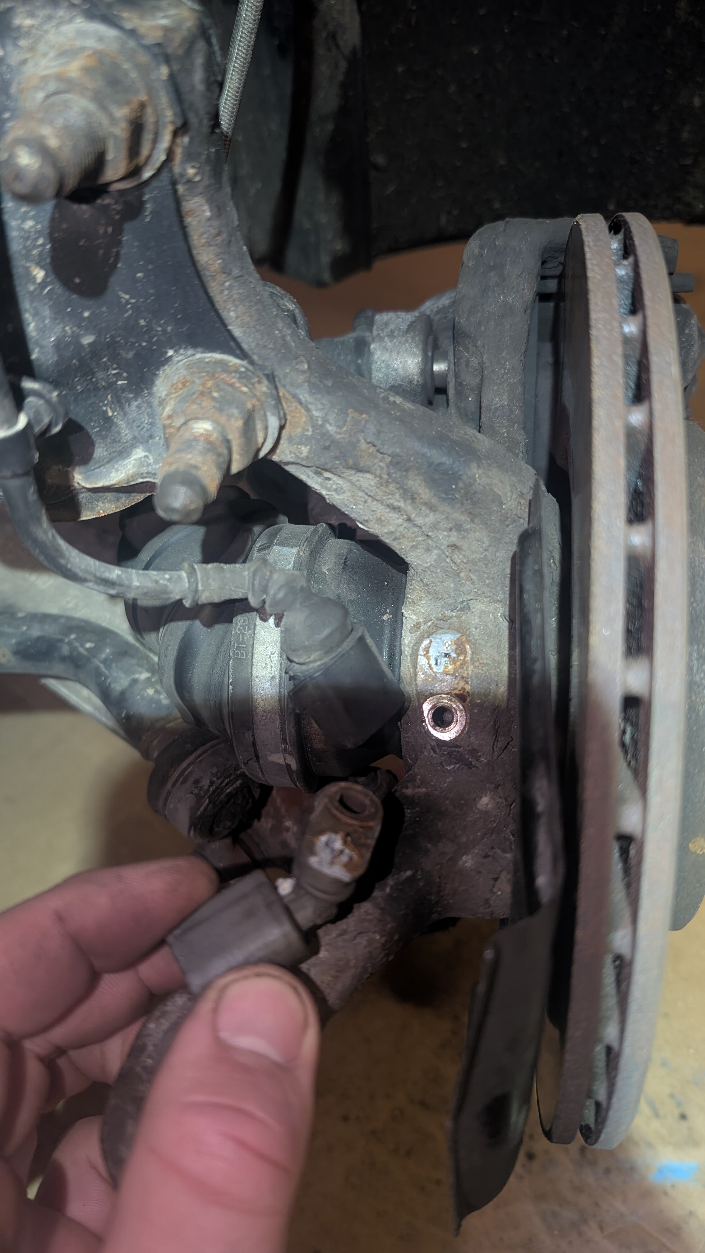

Ich Klinke mich Mal in den Alten thread ein.. Hat von euch schon mal jemand den ABS Sensor abgerissen und Ausgebohrt? Gerne Dankbar für Tipps Grüße
