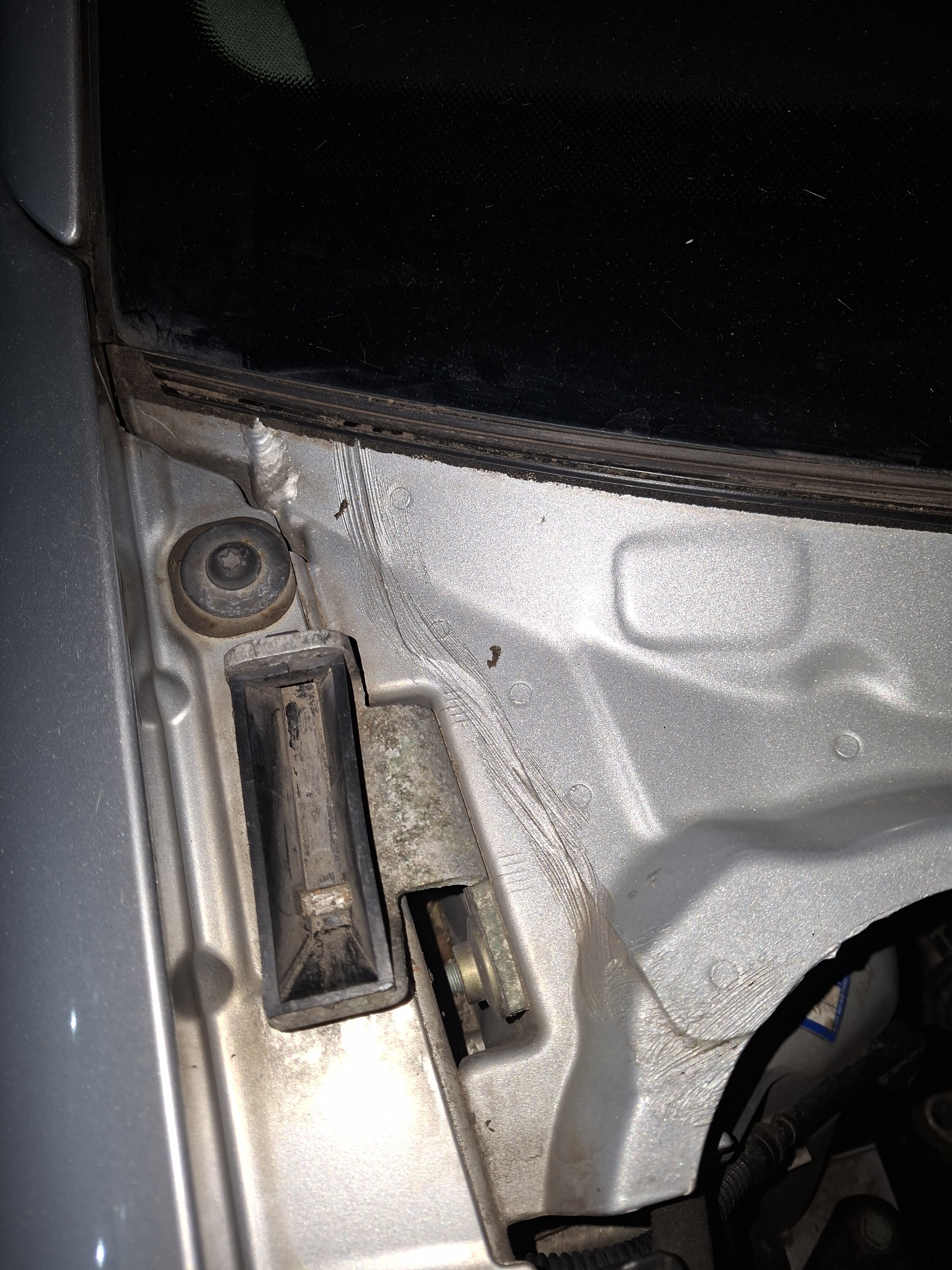

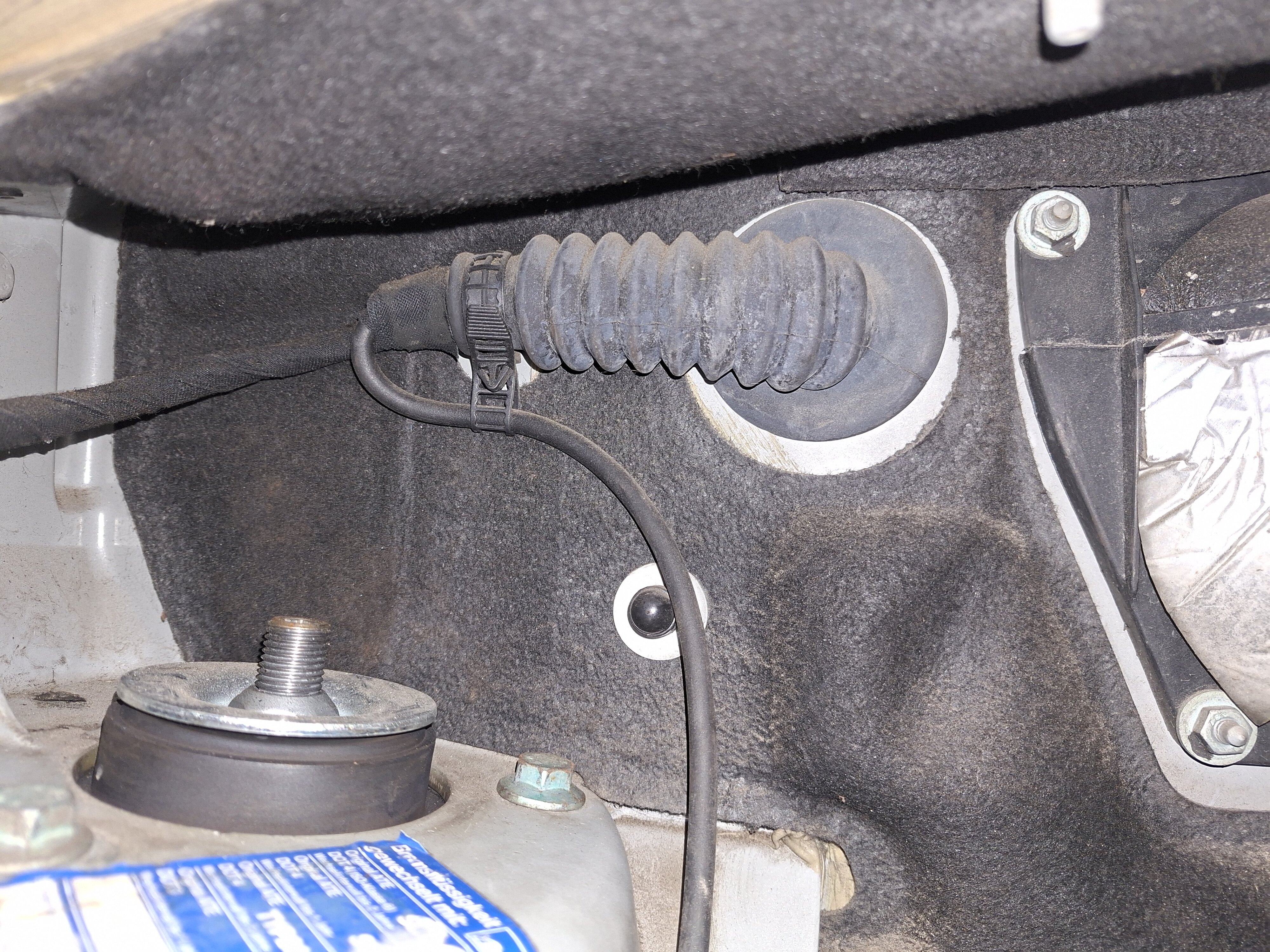

  3. Mein erster A2 (2005 BBY, kein OSS) – ein technologisches Meisterstück in vielerlei Hinsicht. Leider habe ich Wasser im vorderen Fußraum, und zwar bereits im Stand bei Regen. Mögliche Ursachen lt Foren: Windschutzscheibe unten undicht Spritzwand Tüllen (Bowdenzug/Kabelbaum, Kältemitteldurchführung) Wasserabläufe links/rechts unterhalb der Windschschutzscheibe (mein A2: Radhausschalen ausgebaut – keine Eintrittsstellen erkennbar - allerdings tropft Wasser sehr lange nach Regen auf die Strasse nach) Frischluftansaugung (mein A2: alles trocken – Handschuhfach und Filter entfernt) Frage: Wie unterscheide ich sicher, ob es die Scheibe oder eine Spritzwand Durchführung ist? Ich möchte vermeiden, die Scheibe neu einkleben zu lassen, wenn sie gar nicht die Ursache ist. Ich freue mich über technische, konkrete Hinweise – idealerweise aus euren eigenen Reparaturen oder bekannten A2 Fehlerbildern. Bitte nur reale Eintrittsstellen, damit ich gezielt prüfen kann. Danke euch. 1. Fussraum links A2.pdf 2. Fussraum rechts A2.pdf
