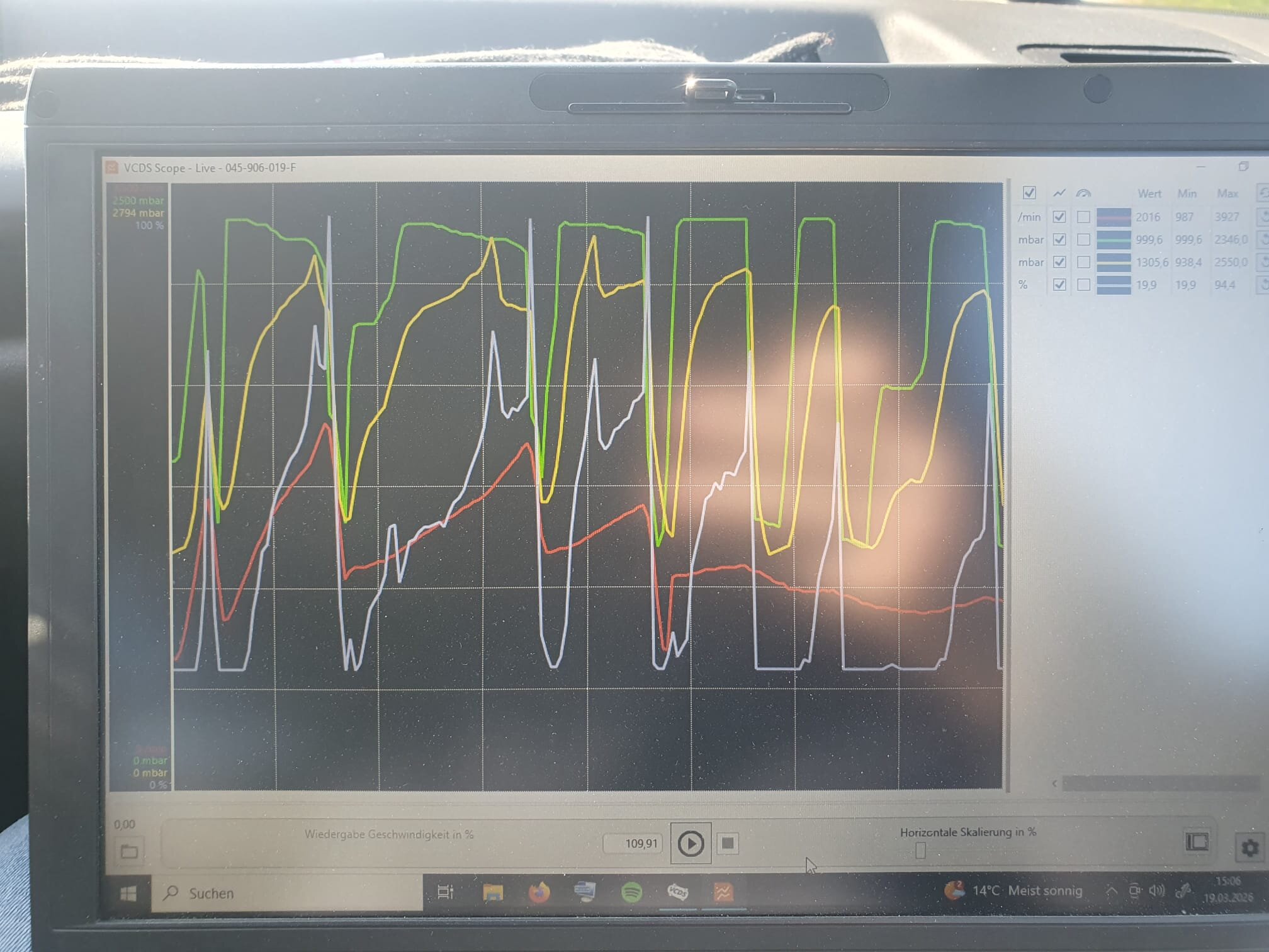

Nachdem sich bei meinem ATL bei 270tkm der Turbo verabschiedet hat (VTG-Verstellung fest, großes Lagerspiel, ein Flügel fehlt-gottseidank auf der Abgasseite) habe ich einen überholten eingebaut. Ja ich weiß, trotz Vorwarnung dass die üblicherweise nicht die gleiche Qualität wie das Original haben. Nun aber folgendes: Die Leistungschcharakteristik unterscheidet sich deutlich zu früher. Im mittleren Drehzahlbereich eher schlapp, dann bei ca. 3000 Touren (+- ca. 400) plötzlicher Druck- und Leistungsanstieg. Sieht man auch im VCDS, siehe beigefügtes Foto. Grundsätzlich liegt der Druck sonst immer etwas unter dem Sollwert. Nur etwas verzögert kommen diese Spitzen. Evtl. Undichtigkeit in der Ladeluftstrecke? Müsste ich versuchen mal irgendwie abzudrücken. Der Verkäufer vom überholten Turbo meint es liegt am Unterdruck.

... habe heute auch mal das AGR-Ventil getauscht, weil das auch als Ursache für zu wenig Luftmasse in Frage kommt, fall das nicht mehr richtig schließt, das alte sah aber gut aus und auch mit dem neuen keine Änderung. Aufgefallen war mir in dem Zusammenhang, dass der Ansaugkrümmer gar nicht verrußt war von innen, eher relativ blank aussah. Das kannte ich von den Vorgängern anders.
