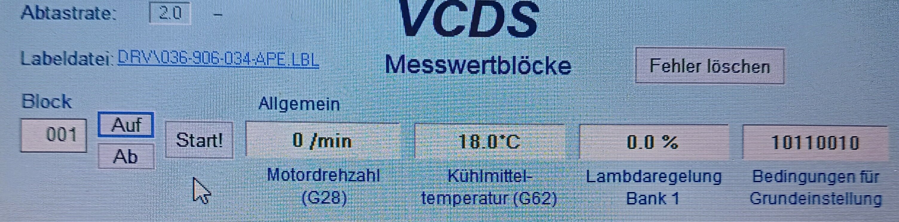

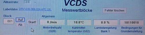

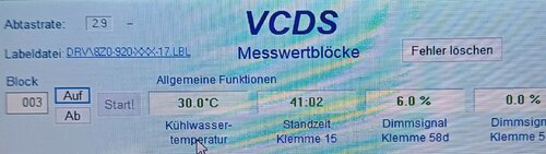

g62 kontrollieren über 01-Motorelektronik / Messwertblöcke-08 / Block 001/ Feld2: g2 kontrollieren über 17-Schalttafeleinsatz / Messwertblöcke-08 / Block 003 / Feld 1:

Nur gucken würde reichen, ich hänge nachher mal meinen Laptop an meinen AUA und schreibe dann hier mal die Messwerteblöcke rein.
Hallo, ich habe eine Diagnosesoftware auf dem Laptop, mit der kann man nur gucken aber nicht anfassen. Das ist für mich persönlich sehr sehr dünnes Eis. Ich hätte kein Problem damit den Geber, wenn er ja so günstig ist, einfach mal so auszutauschen. Der Thermostat ist vor 2 Jahren beim Wechsel der Kupplung auch getauscht worden, allerdings von Metzger. Stehe da halt sehr sehr ratlos vor. LG Clemens P.S.: Während ich geschrieben habe, hat yellowstorm16 eine für mich praktikable to-do-Liste eingestellt, da kann ich mich mal dran machen...
Dass der Lüfter bei "Klima an" läuft, ist ein Test. Läuft der Lüfter auch bei diesen sommerlichen Temperaturen, wenn man den Motor im Stand laufen lässt? In meinen Überlegungen sieht das so aus: - Kühlmittel Menge ok - Kühlsystem druckstabil - Wasserpumpe funktional - Heizung funktioniert (keine Luft im Kühlkreis) - Kühler hat Durchfluss und ausreichend Lamellen - Thermostat öffnet den grossen Kreis nicht nur teilweise sondern vollständig - Temperaturgeber für Lüfter und bei elektrischem Thermostat sind in Ordnung - Spannungsversorgung des Lüfters i.O., d.h. er läuft auch im Stand mit ausreichend Strom um ausreichend Wind zu machen - kein Öl im Kühlsystem

Gute Frage, Ich habe mich abwechselnd mit dem KI und dem MSG verbunden und die Messwertblöcke ausgelesen. Beide gleichzeitig habe ich nicht probiert, bin davon ausgegangen das das nicht möglich ist.
