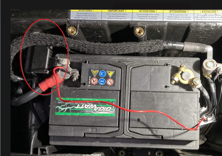

Da du mit der Brücke vorne mehr Spannung hattest, würde ich aber erst mal vorne gucken - du hast da irgendwo murks gemacht vermute ich. Nochmal alles gründlich kontrollieren! Auch den Plus Anschluss der Lima, wenn die neu kam. -

Danke für deine super schnelle Antwort! Wo finde ich denn den Block? Hab hinten noch keine Sicherungen entdeckt und auch das Geheimfach sagt mir nichts. Ich gehe aber jetzt sofort zum A2 und suche sowie messe nochmal die Lima durch. Hab bemerkt, dass ich beim messen einen Fehler gemacht habe. Danke nochmal!

Es gibt hinten einen Block mit Hauptsicherungen, die würde ich auch mal prüfen. das Massekabel, dass hinten an die Batterie geht, hast du gepüft, der Massepunkt sitz von innen am Schweller im hinteren Fußraum, siehe Wiki https://wiki.a2-freun.de/wiki/index.php/Massepunkte -

Danke für den Tipp, die Massepunkte sollten ok sein, da sieht nichts vergammelt aus. Wo finde ich denn die Sicherungen für die LiMa?

Massepunkte der Batterie hinten und Pole sind ok, die Sichrungen hinten auch mal rausnehmen und die Kontakte säubern. - Heute
Hallo zusammen Ich hoffe hier kann mir jemand weiterhelfen, ich bin mittlerweile komplett ratlos. Bei meinem A2 wollte die Batterie nicht mehr laden, also hab ich mit dem Multimeter die Spannung an der Batterie mit laufendem Motor gemessen - irgendwas um die 11 Volt. Also eine neue Lichtmaschine eingebaut. Leider ohne Erfolg, Batterie lädt immer noch nicht. Dann hab ich alle Massepunkte geputzt und provisorisch einen weiteren Massepunkt (Fremdstartkabel von Lima an Motor) geklemmt. Plötzlich zeigte die Batterie tatsächlich etwas mehr an, um die 13.5V. Also hab ich ein neues 35mm2 Kupferkabel von der LiMa zu der dicken Klemme am Motor gelegt und erneut getestet - sogar noch weniger Spannung als vorher. Irgendwie scheint der Strom nicht richtig, oder zumindest nur manchmal, bei der Batterie anzukommen. Von der LiMa gehen ja nur zwei Kabel weg, einmal der 2-Pin Stecker und der Massepunkt. Ich hab den 2-Pin Stecker so gut es ging mal gemessen im laufenden Betrieb und hatte dort durchgehend Spannung anliegen, also vermute ich dass die LiMa prinzipiell funktioniert (hatte aber auch nur 8V gemessen, ich vermute weil meine Messung furchtbar schlecht war. Hab die Isolierung vom Kabel leicht entfernt und dann an einem winzigen offenen Punkt jeweils gemessen). Habt Ihr noch eine Idee? Würde mich wirklich sehr über jeden Tipp freuen. Beste Grüße!
