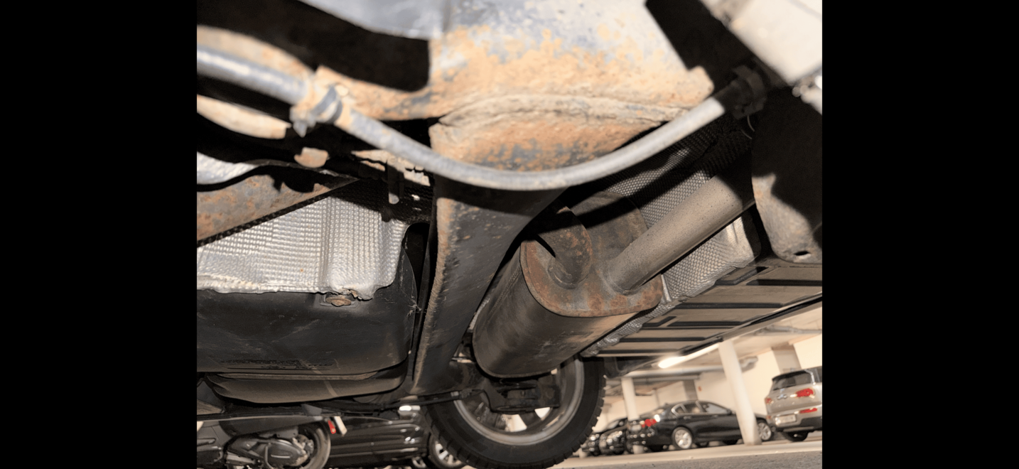

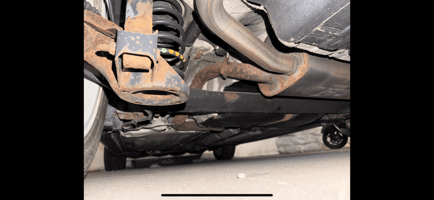

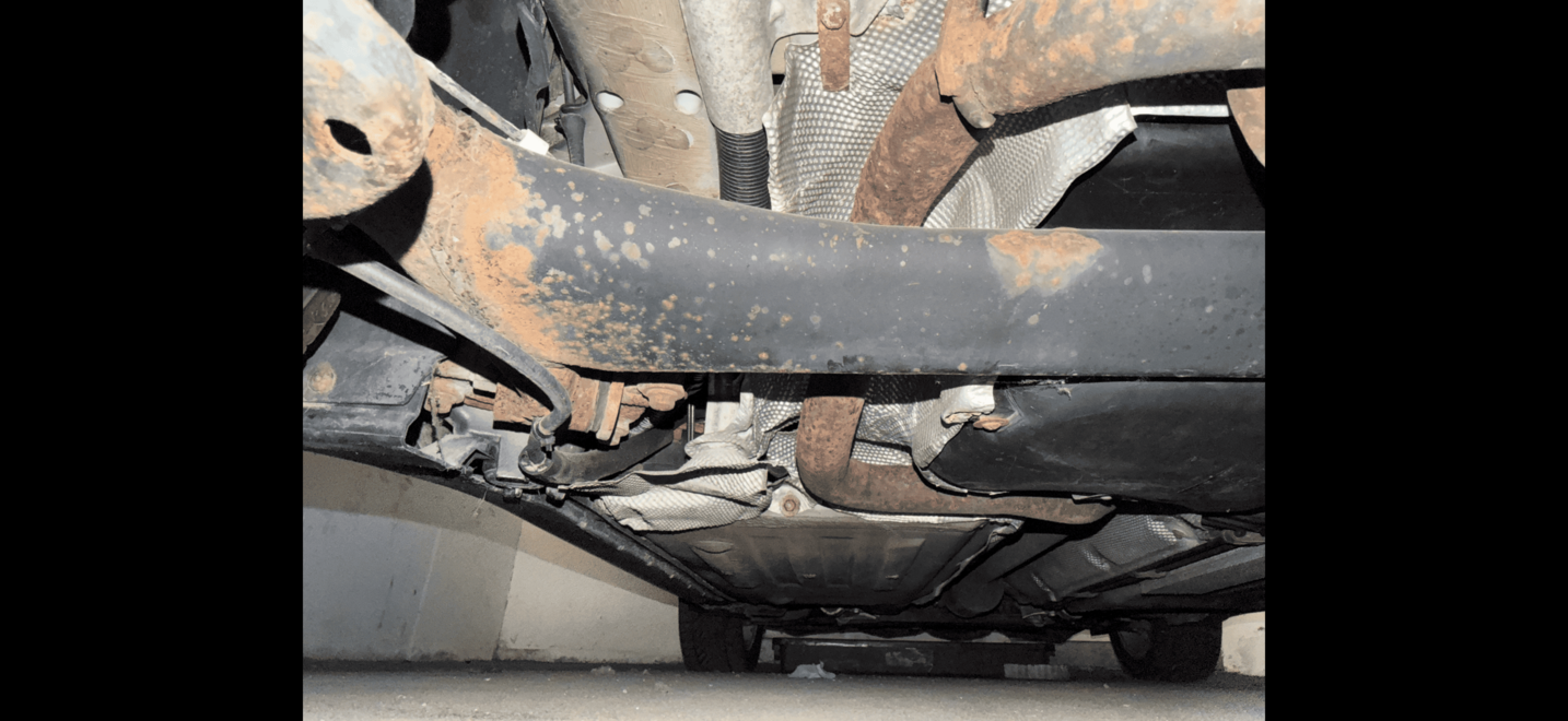

34l Den großen Tank gab es da noch nicht, deswegen gibt auch keinen Code dafür. -

Hallo zusammen, ich muss für meinen A2 einen neuen ESD besorgen und bin mir leider unsicher, welche Größe bei mir verbaut ist – die kleinere Variante (34 Liter) oder die große (42 Liter). Welchen Tank soll ich kaufen? Hier kurz die Daten zu meinem Wagen: Modell: Audi A2 1.4 TDI Motorkennbuchstabe: AMF (55 kW / 75 PS) Produktionsdatum: 12/2002 Auf meinem Ausstattungsaufkleber im Kofferraum ist leider keiner der entsprechenden PR-Codes (0M2 oder 0M3) abgedruckt. Da das Baujahr Ende 2002 ist, müsste es eigentlich schon der 42-Liter-Tank sein, da dieser ab dem Modelljahr 2003 Serie wurde. Ich möchte aber einen Fehlkauf vermeiden und zu 100 % sichergehen. Ich habe ein paar Bilder von unten gemacht (siehe Anhang). Soweit ich hier im Forum gelesen habe, kann man das an der Form im Bereich der Hinterachse erkennen: Zieht sich der Tank um den Hinterachskörper herum (42L) oder geht er direkt vor der Achse im 90-Grad-Winkel gerade weg (34L)? Für mich sieht die Kante vor der Achse auf den Bildern relativ gerade aus. Könnt ihr anhand der Bilder eindeutig erkennen, ob ich den 34- oder den 42-Liter-Tank brauche? Vielen Dank vorab für eure Hilfe!
