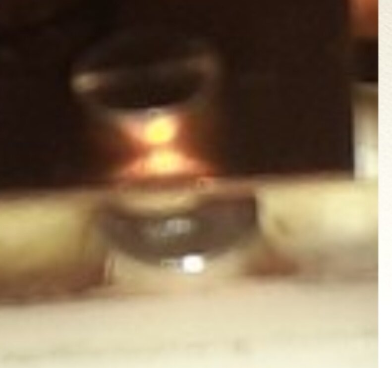

Eine aufgeblähte Sicherung. Und im Thread findest du ein kaputtes Relais. Man muss nur den Strompfad abgegehen: Relativ einfach zu finden, man muss nur suchen und schauen Hier nicht vom A2 aber man erkennt das doch optisch oder:
Was soll das auf dem Foto sein?
Wenn man deine Nummer googelt (der Link funktioniert nicht bei mir) findet man dieses Bild. Vielleicht kann jemand, der das schon gemacht hat, das bestätigen, dass das so passen könnte?
