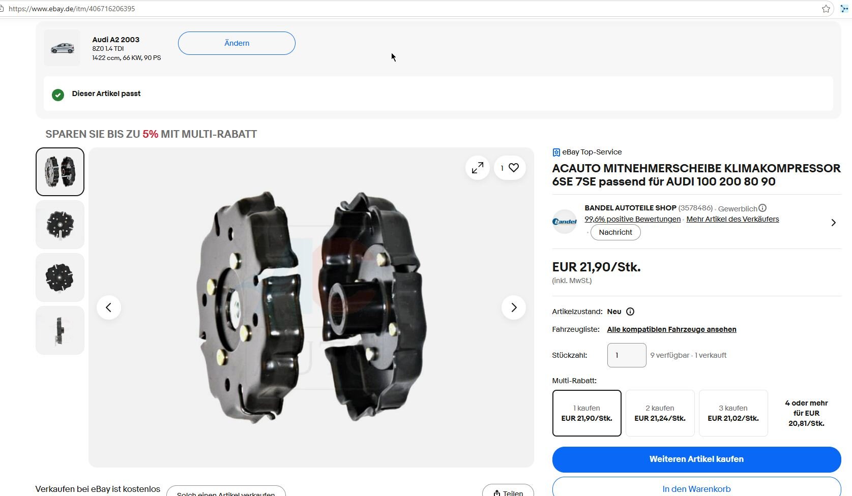

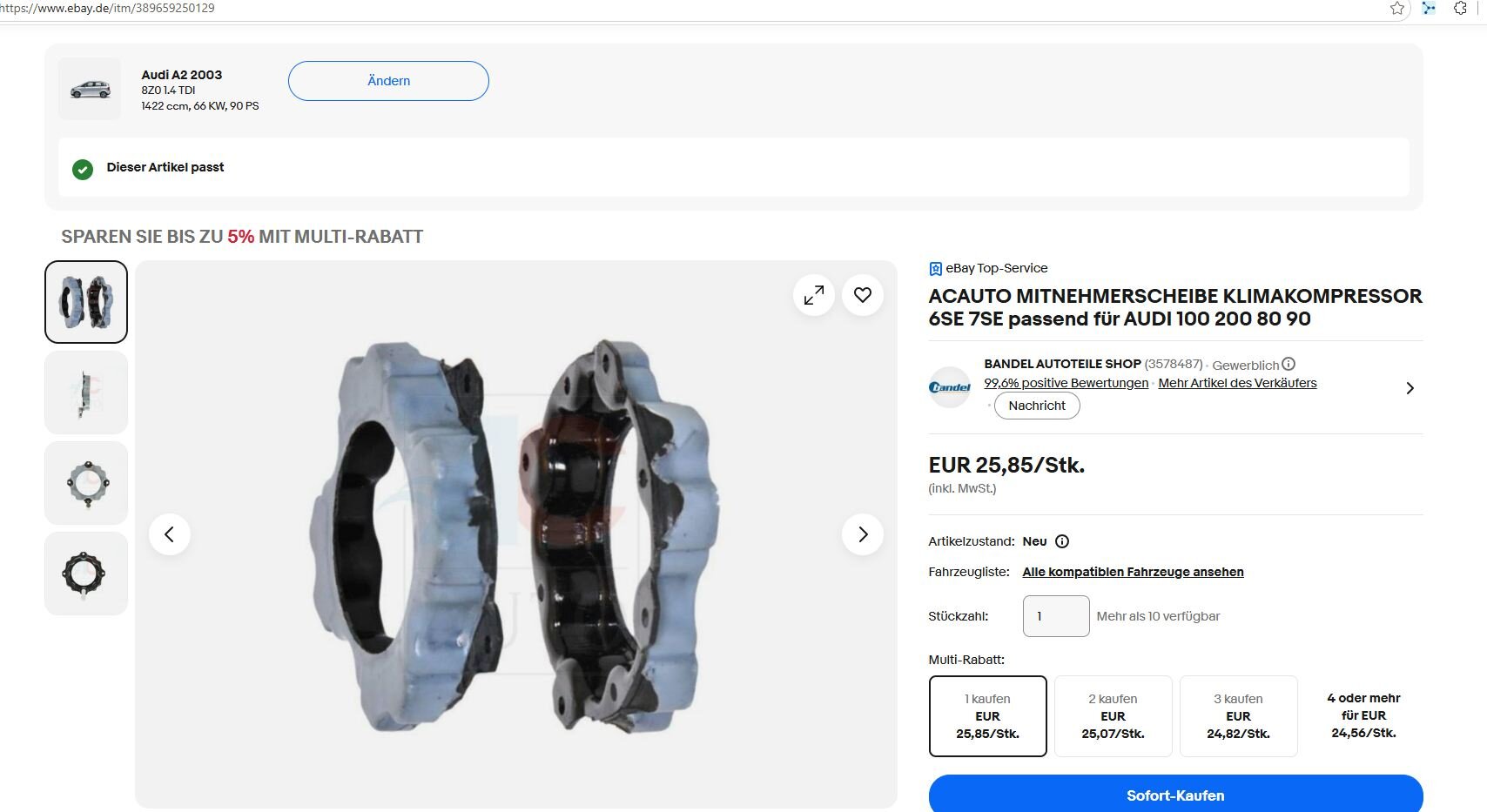

  3. Beide Teile gibt es einzeln als Ersatzteil: Kupplungsscheibe: ACAUTO MITNEHMERSCHEIBE KLIMAKOMPRESSOR 6SE 7SE passend für AUDI 100 200 80 90 | eBay.de Mitnehmerscheibe: ACAUTO MITNEHMERSCHEIBE KLIMAKOMPRESSOR 6SE 7SE passend für AUDI 100 200 80 90 | eBay.de
