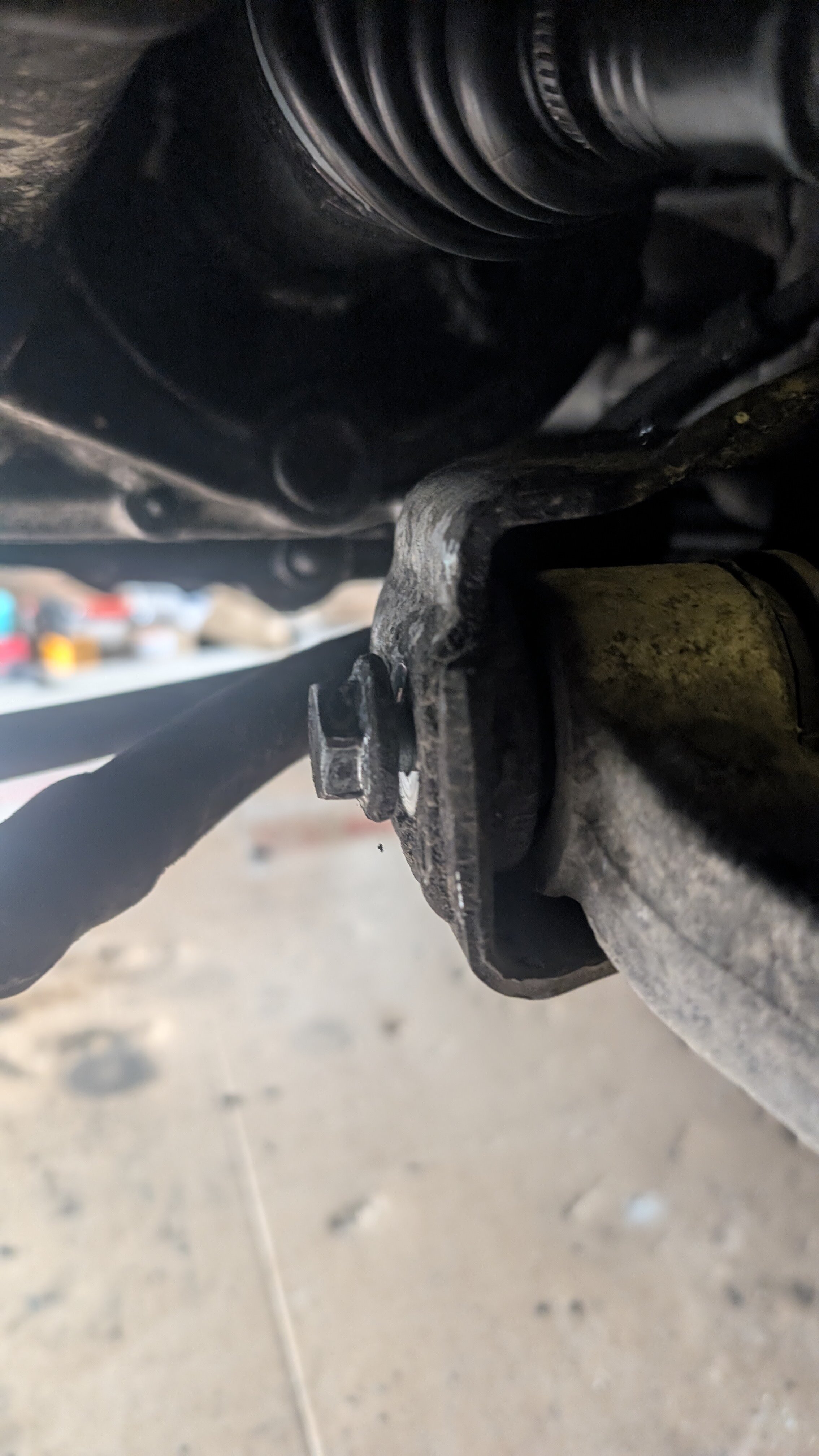

Da hinterfrägt man echt manchmal seine Lebensentscheidungen: - Gewinde vom Traggelenk vernickelt - Versucht Querlenker auszubauen - Vordere Schraube löst sich ein wenig, geht nicht mehr vor und zurück - Haltet des Querlenker ausbauen: Oberere Schraube, die man mit einer Verlängerung durch den Querlenker aufmacht, geht nicht mal mit dem dicken Schlagschrauber auf 🙄🙄🙄
