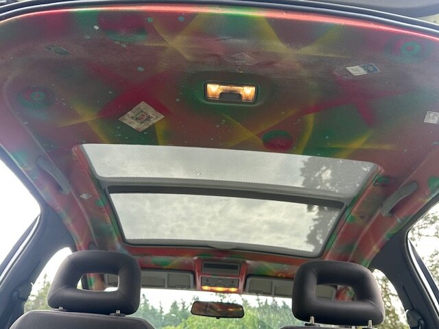

  5. Ich habe 500€ bezahlt, weil vorher vereinbart, das ist normal der Preis für den zweiteiligen Himmel, wie beim A2 ohne OSS, ohne Aus- und Einbau. Ein einteiliger Himmel kostet 300€, also wie der vom OSS. Ja, die Farbe ist etwas abweichend, dafür ist es vor Ort, man darf in die Werkstatt. Es sind gebürtige Armenier, einer macht den "Dolmetscher", ein wirklich netter Mann und der andere, der die Arbeiten ausführt, ist wohl seit 25 Jahren Sattlermeister, noch nicht lange in Deutschland, weswegen es mit der Kommunikation nicht so einfach wäre, wäre da nicht der Dolmetscher. Sein Sohn lernt auch schon bei ihm. Der Geruch vom Kleber hat sich auch weitgehend verflüchtigt. Der A2 steht in den kommenden drei Tagen wieder von etwa 5:25 Uhr bis 12:30 Uhr am Bahnhof, wenn Du ins Stellwerk kommst, gibt es auch einen Kaffee. Gruß Uli

  22. Problem mit Klebern, wenn’s schlimmer wird und man sich für ne Überarbeitung des Himmels entscheidet, wird es noch teurer, weil der Sattler richtig „Spaß“ damit hat. Mein neuer Himmel hat 500€ gekostet, klar nicht wenig Geld sieht aber Top aus, und hält vermutlich erheblich länger als der Rest des A2
  23. Welcher Hersteller ??
  24. Auch wenn von Kleben gerne abgeraten wird...Bei mir hat es sich an beiden Ecken flächig gelöst und ist heruntergehangen, ich habe "Pattex Kraftkleber classic" verwendet. Den gibt es aus der Tube (es ist ein Schuh auf der Verpackung abgebildet) und aus der Dose und der ist bis 110°C temperaturbeständig, gibt also auch im Sommer kein Problem, dass er sich wieder löst. Hält bei mir jetzt seit mehreren Jahren, Auto steht immer ungeschützt draußen. !WICHTIG: Die orangene, klebrige Schaumstoffschicht vor dem Verkleben unbedingt abrubbeln! Ich habe es bei mir erst versucht vollflächig zu verkleben, bin dann aber schnell dazu übergegangen nur an der Kante bzw. der Rundung zu verkleben. Das reicht als Klebefläche aus und anders gibt es auf der Fläche unschöne Flecken vom Kleber der durchdrückt. Da der Kleber recht zäh ist, lässt er sich leider nicht gleichmäßig verteilen und an den Stellen, an denen dadurch mehr Kleber aufgetragen ist, drückt er sich sonst sofort durch den dünnen Stoff durch. Also wirklich nur die ca. 2cm der Kante/Rundung verkleben und den Stoff entsprechend spannen, so dass es gut aussieht (also an der Stelle, an der dein Besen dagegendrückt, habe ich gar keinen Kleber aufgetragen). Klar fällt es auf, wenn man aus direkter Nähe hinschaut und weiß, dass es geklebt ist, aber nach ein paar Tagen übersieht man das schon. Fremden, die nicht speziell darauf achten, fällt es wahrscheinlich gar nicht auf, dass da was geklebt wurde. Ich empfehle außerdem den Kleber mit einem stück stabiler Pappe oder einem dünnen Holz (z.B. Stiel von einem Eis) auf den Himmel aufzutragen. Direkt aus der Tube geht es nicht sonderlich gut (man arbeitet über Kopf und die Schwerkraft arbeitet gegen einen) und vernünftig verteilt bekommt man ihn so auch nicht.

  27. Das ist ein komplettes Teil. Himmel ausbauen, reinigen und neu beziehen. Alles andere wird nichts.
