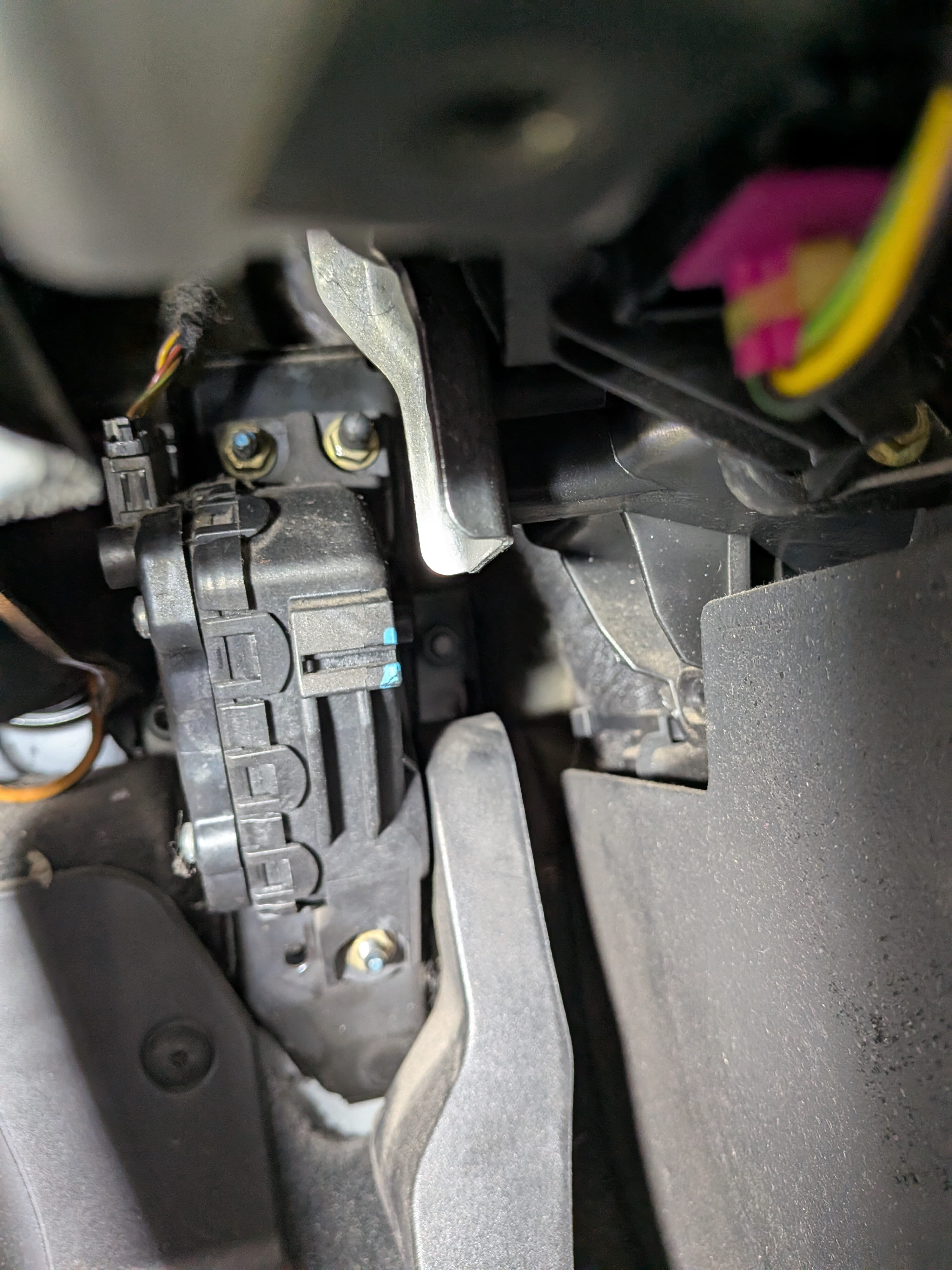

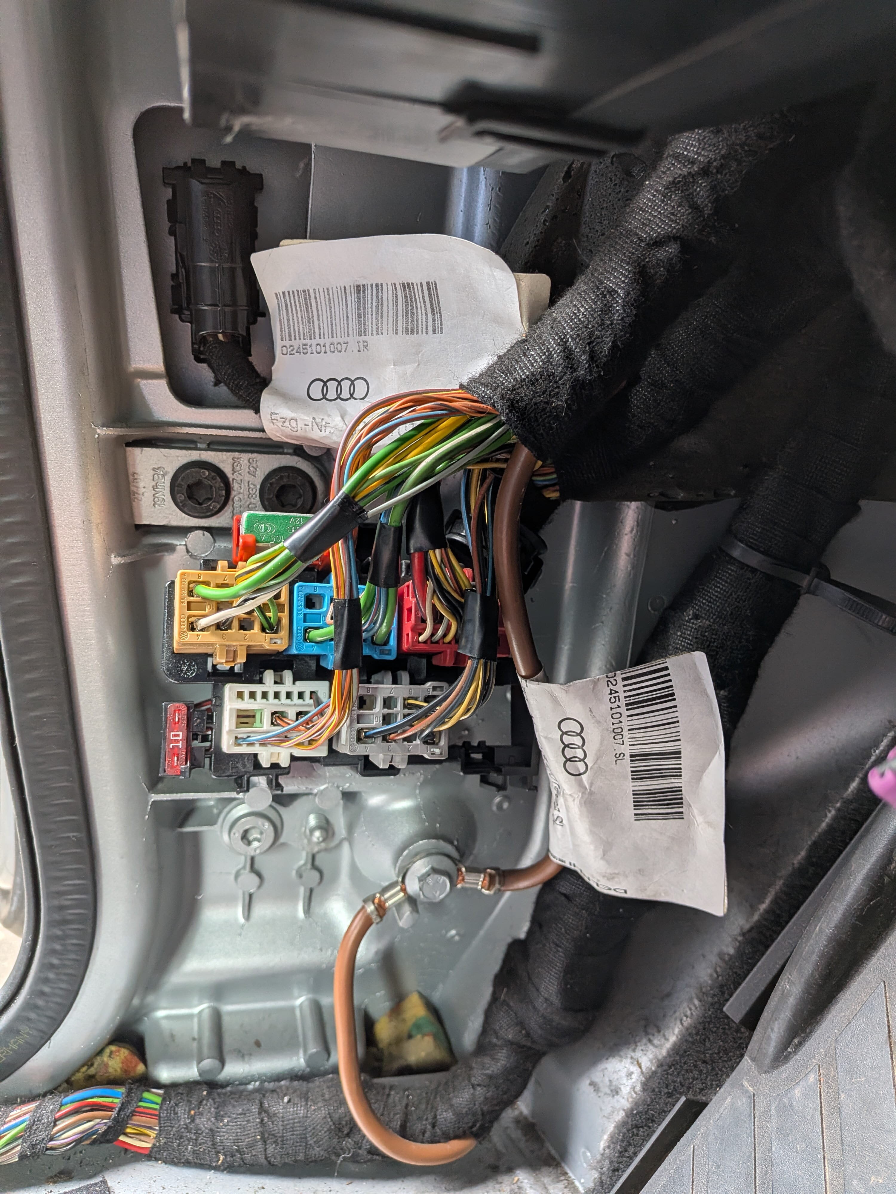

  4. Habe mich schon mal bis zum Gaspedal vorgekämpft. So wie ich das sehe,hängt das Gaspedalmodul an drei Schrauben (10er Muttern). Ist alles ein bisschen tricky. die zwei oberen Muttern benötigrn wohl ein Langlochnuss, kann das sein? Warum sitzen auf der Schraube so Gummikäppchen? Und genial wäre, wenn mir jemand die Originalteile-Nummer dieses Moduls verraten könnte. Braunen Stecker am Fuß der A-Säule hab ich mir angeschaut und keinen Gammel gefunden. Siehe im Bild links.
