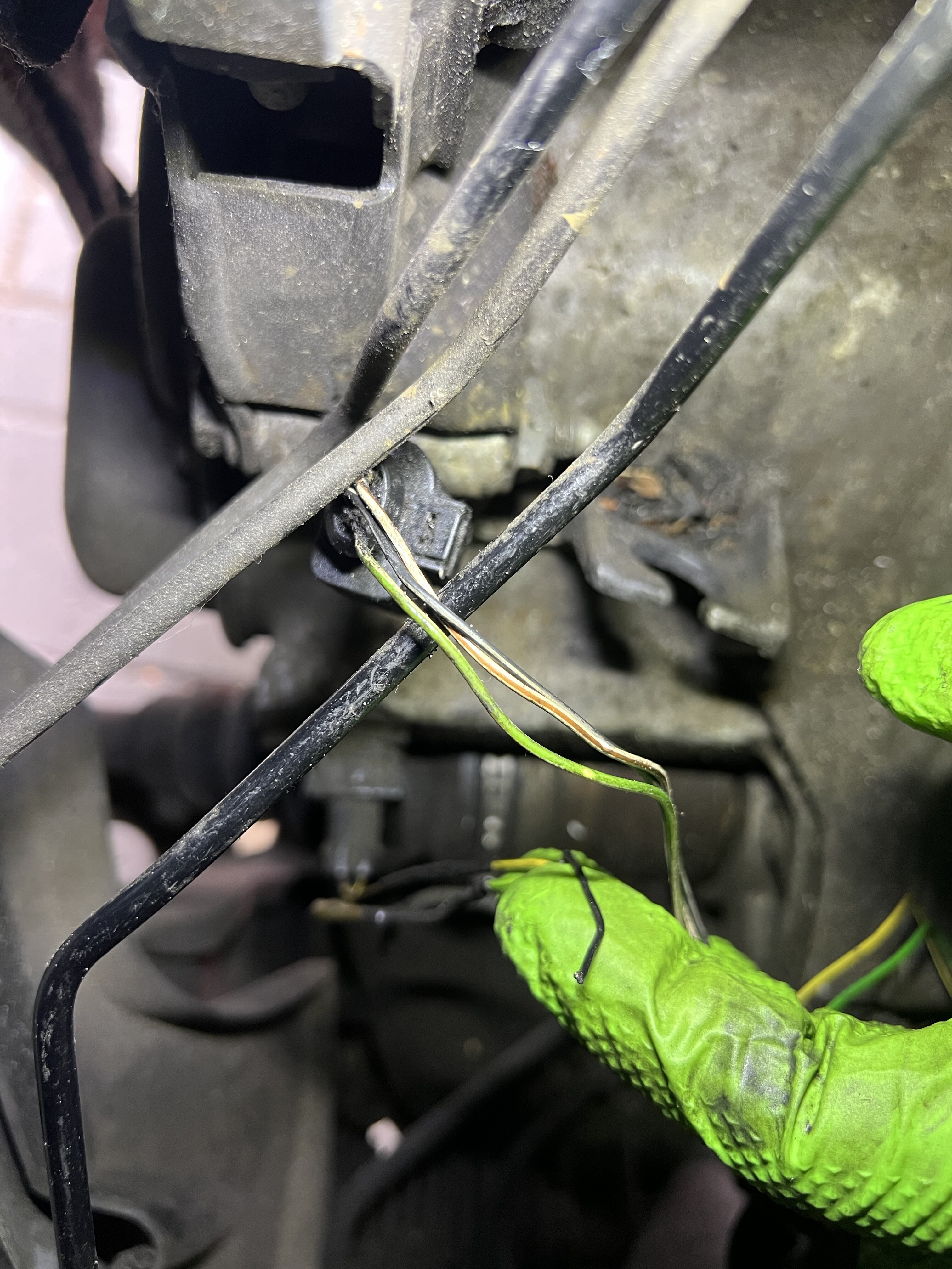

Hallo Community, Fachfrage: wir schauen auf der Fahrerseite in den Motrorraum runter. Hydraulikeinheit ist ausgebaut und an dem unteren Sensor - da gehen zwei Kabel hin aber das schwarze baumelt lose - kann mir einer Licht ans Fahrrad machen welches das ist und wo das rankommt?
