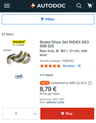

  3. Beides. Wenn man einen Satz falscher Beläge runtergefahren hat, was in der Regel nur einpaar tausend Kilometer dauert, sind auch die Reibflächen der Alutrommeln in Mitleidenschaft gezogen.

  10. Ist das nicht genau andersrum, dass die Alutrommel dafür sorgt, dass die Bremsbacken sich nach kurzer Zeit stark abgenutzt haben?

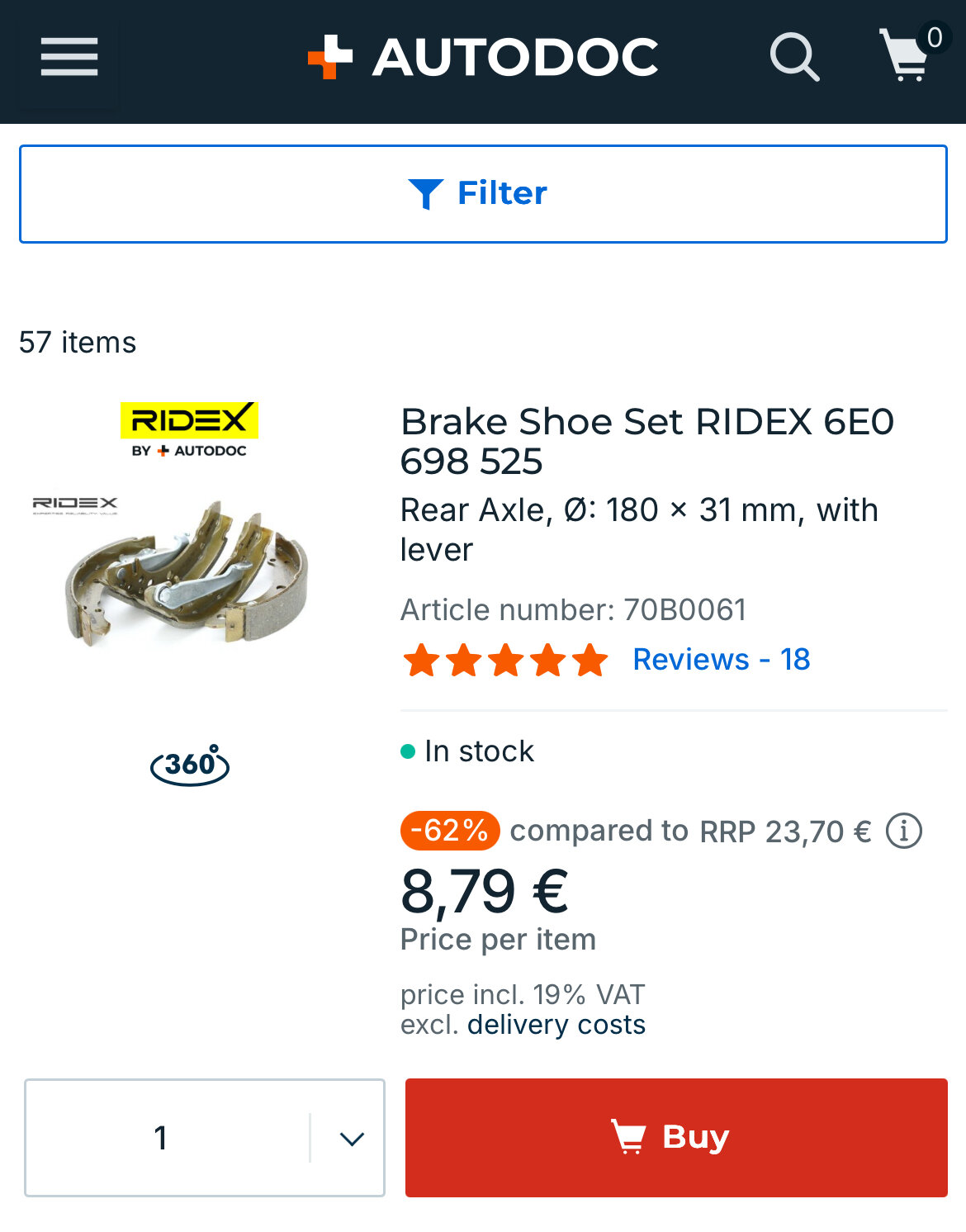

  16. Nein, passt nicht! Einach auf Nummer sicher gehen und jene Zimmermann Beläge ordern. Das tückische an der Originalen Teilenummer ist daß einem munter falsche Beläge angezeigt werden mit denen man die Alutrommeln schrottet. Man gibt die korrekte Teilenummer in das Suchfeld ein und bekommt die falschen Beläge angezeigt.

  19. Achja, beim Trockner Denso kaufen. Nissens passte nicht. Delphi soll wohl laut anderem Artikel auch funktionieren.

  22. Ich habe welche in der Bucht mit der exakt identischen Teilenummer gefunden für die Hälfte. Kann ich dann davon ausgehen, dass die nichts taugen? Hat jemand zufälligerweise einen Gutscheincode für Zimmermann?

  25. Die original Teilenummer für den Audi A2 1.2 TDI lautet: 6E0 698 525: 1 Satz Bremsbacken mit Belägen, 180X30MM Die hinterlegte Teilenummer 6E0 698 520 X weicht von der obigen ab.
