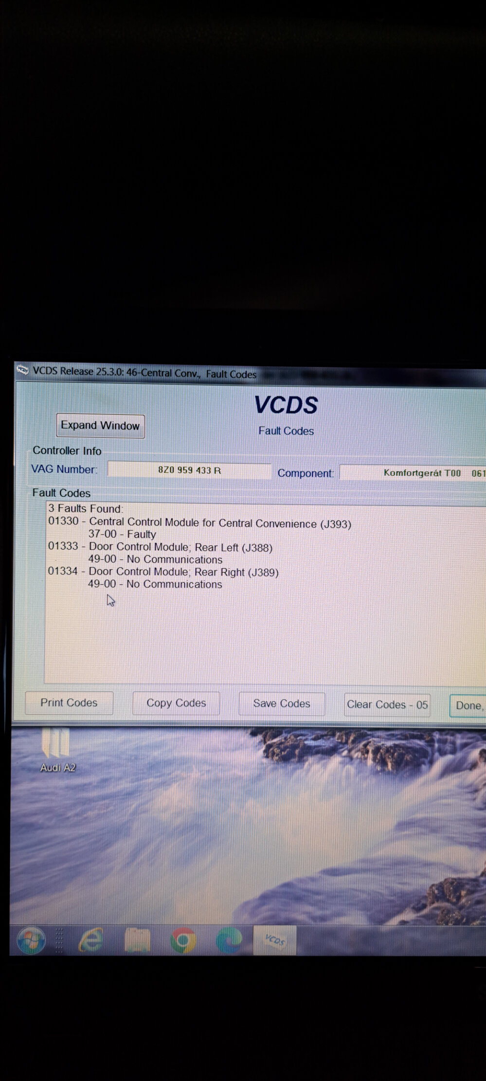

So mal alle Fehler gelöscht aber der Fehler bleibt nach wie vor da? Hab dann mal alle Steuergeräte ausgelesen....

Lösch mal die Fehler, wenn dein Steuergerät defekt wiederkommt, ist dein Steuergerät vermutlich defekt... Mit der nicht lizensierten Version kannst du nicht kodieren. Aber das hast mittlerweile gefixt, oder?
Wieder ein kleines Update VCDS läuft aber ich kann leider nichts im KSG ändern und was mir auch noch aufgefallen ist das mir das VCDS ein R anzeigt an stell des verbauten N KSG? Ich wollt mein KSG auf 06720 Codieren aber es wird nicht übernommen? P.s. Vielen lieben danken schon mal an Jense an die hilfreiche Untersützung!!! Einfach Top hier!!! Lg Christian
