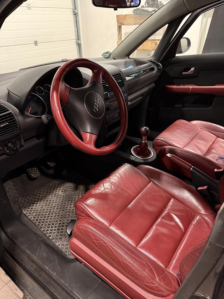

Danke für den Tipp :-) Wie bekomme ich den Farbcode heraus? ich habe die rote Lederausstattung, vielleicht kennt jmd. den Farbcode? P.S. Auto wird gerade hübsch gemacht. So versiffte Autos fahre ich nicht.
