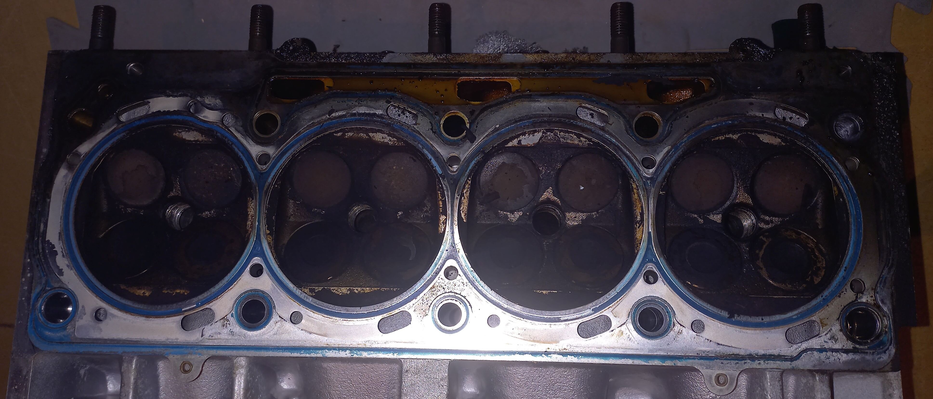

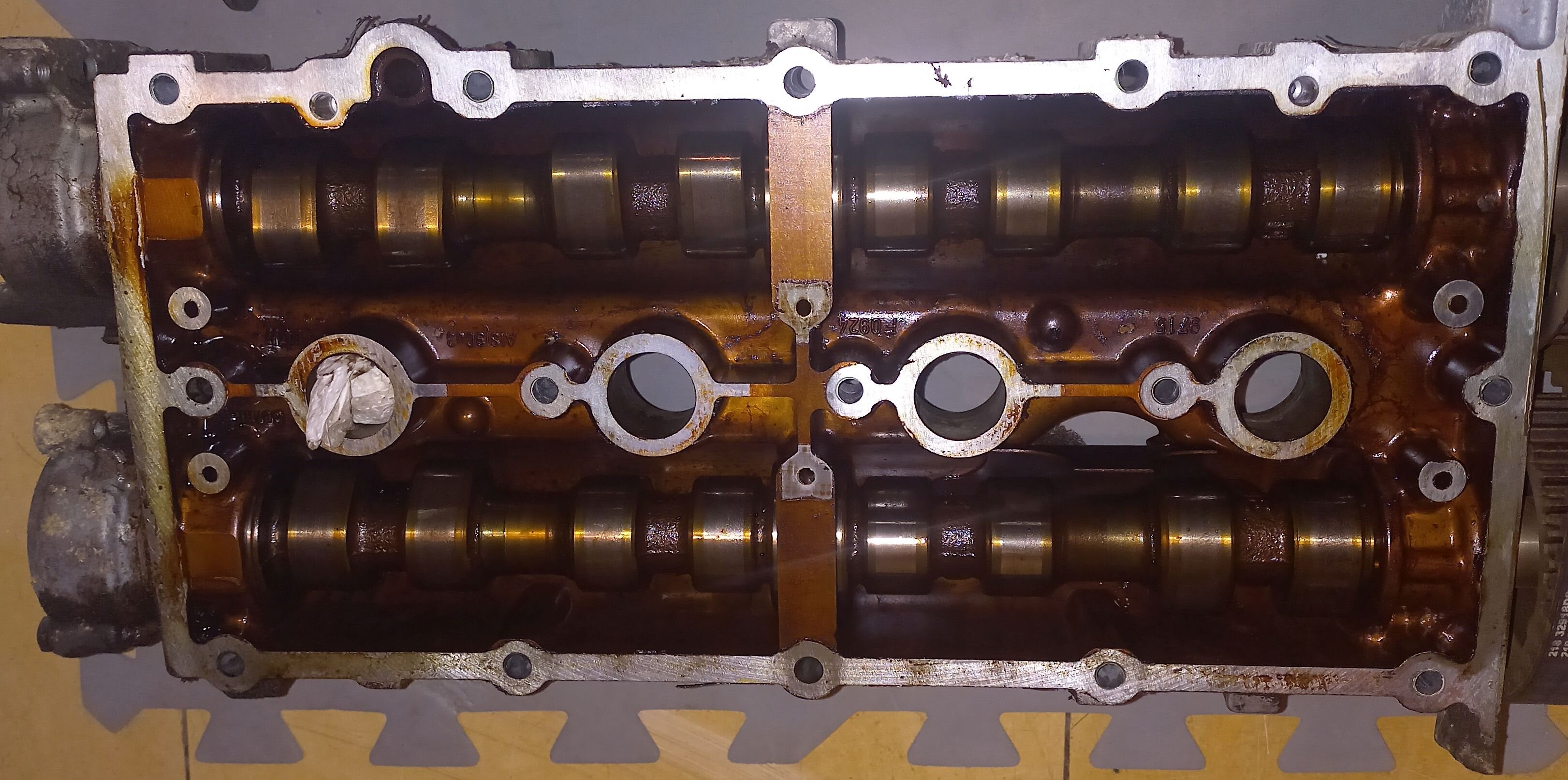

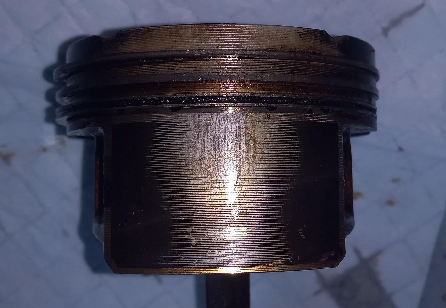

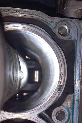

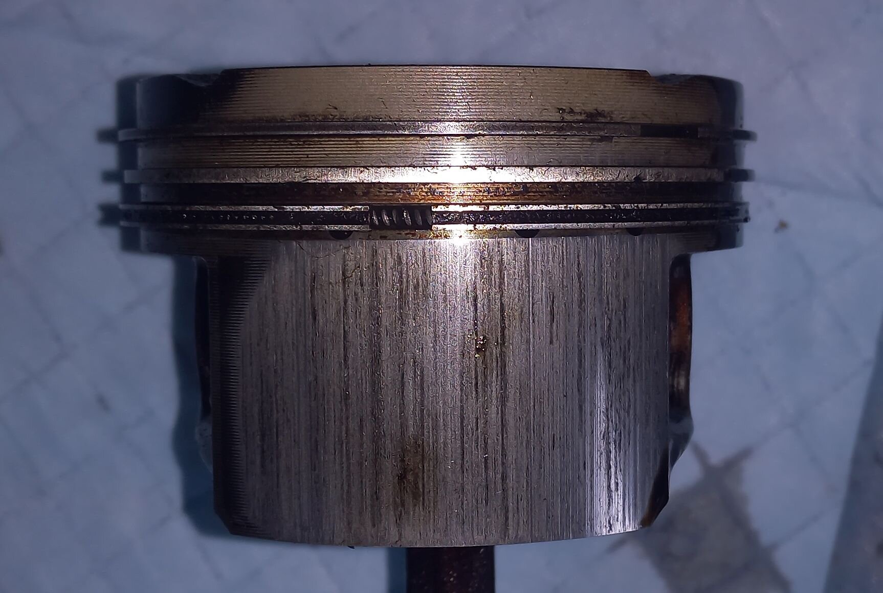

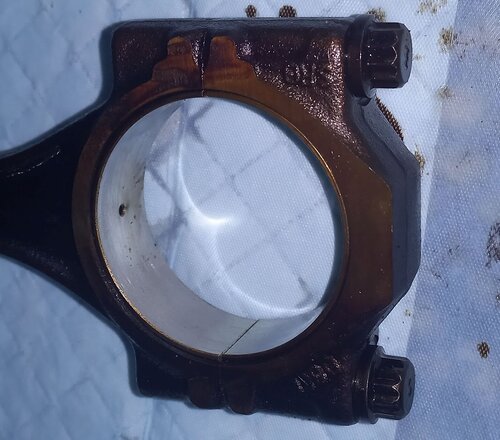

Moinsen! Vielleicht kann mir jemand ein paar Tipps zu folgendem Motorschaden geben: Motor fing plötzlich an "zu klappern", Wagen wurde in eine Werkstatt geschleppt, die einen Motorschaden (Motor fest) diagnostizierte. Es handelt sich um einen 2004er BBY mit 207 tkm. Batterie war jetzt nach monatelanger Standzeit leer und mit kurzer Knarre ließ sich der Motor tatsächlich nicht drehen. Mit langem Arm dann doch. Zahnriemen okay und stand richtig. Allerdings ging dann wieder nichts. Also doch "fest"? Motor wurde ausgebaut. Eigentlich nur, um der helfenden Hand zu zeigen, dass sich der Motor nicht drehen lässt, habe ich den langen Arm nochmals angesetzt und er ließ sich drehen. Kurzerhand doch den Anlasser benutzt und da es keine Probleme gab, gleich Kompression gemessen. Die Werte waren nicht gut: zwischen 4 und 7 bar. Inzwischen ist der Motor komplett zerlegt. Leider habe ich keine Ursache für das zeitweise Blockieren gefunden. Eventuell kann mich da jemand auf die richtige Fährte setzen? Ein paar Fotos von Zylinder 1 mit Abnutzungen (die anderen haben geringere), dem Kopf, den Nockenwellen, Pleuellagerschalen Zylinder 1 (sehen alle so aus) und der Zylinderwand 1. Thomas
