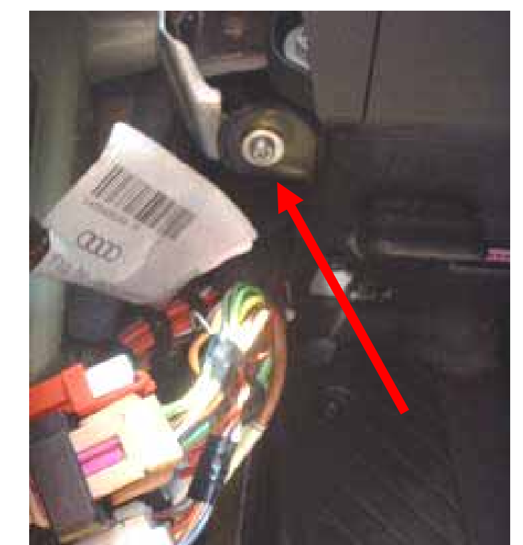

Bin am Kompfortblinker und bekomme den Stecker nicht ab. Habe auch den Ascher raus. Bekomme nicht beide Verriegelungen gedrückt.
Ich wollte die linke Verkleidung unter dem Armaturenbrett raus nehmen, muß eh' wegen GRA ab. Habe ich dann evtl mehr Platz?
Es sollen 2 Schrauben sein. Finde nur die rechte Seite. Wie werden die Clips oben ausgehängt? Verkleidung nach hinten ziehen, hochklappen?
Werde aus der Einbauanleitung GRA nicht ganz schlau.

Was meinst du, die mit dem Sicherungskasten?
Du hast doch Zugriff auf Elsa und Etka, wieso guckts du es nicht einfach nach? da ist es haarklein beschrieben mit allen Clipps und schrauben.
für die linke Seite musst du due Verkleidung Dichtung der Säule ein bisschen nach links drücken, die sitzt ganz links.

Das hab' ich. (Dichtung).
Im ET Katalog sind 2 Schrauben abgebildet. Wie auch in der Einbauanleitung. Finde trotzdem die linke Schraube nicht. Die Einbauanleitung ist ja aus Elsa.

Beim den tempomat einbau Anleitungen gibt es Fotos
Tipp, lass die A Säulenverkleidung drin für den Tempomat, die ist nur schwer wieder zu mointieren wie sie vorher war und muss nicht wirklich raus für den Tempomat.

Die A Säulenverkleidung habe ich nur gelöst und etwas zur Seite geklappt.
Schaue da morgen. Kompfortblinker ist drin. Kabelbinder war auch meine Idee. Damit gings.
Linke Verkleidung dann wie abnehmen, ausclipsen? Ziehen, hoch klappen, runter ziehen?

Hatte die Verkleidung oben raus gezogen. Wenn man weiß wie ganz einfach.
Habe den Kabelsatz GRA soweit verlegt. Liegt 1 x oben am Blinkerschalter und am Steuergerät. Muss es am Steuergerät noch einpinnen und nach Schaltertausch am Schalter aufstecken.
Vielen Dank an die die mir geholfen haben.
