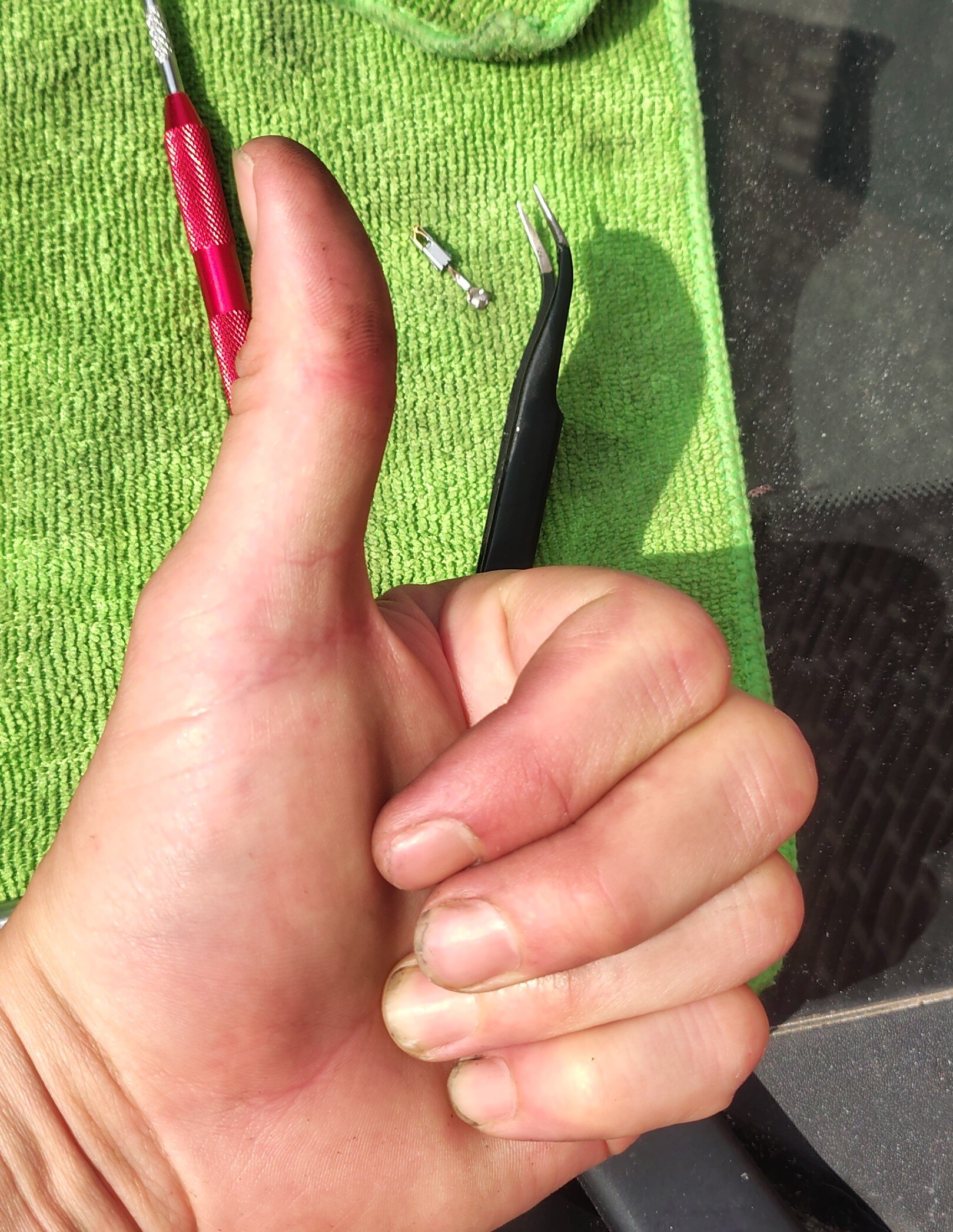

Schwarmwissen gefrag. Wie werden die Pins entriegelt?
Ggf. ist ein passendes Entriegelungswerkzeug vorhanden.
Wenn ja, welches könnte es sein?
Werkzeug: Eins von den Gabelförmigen und zwar das, was gerade eben so schön straff innen anliegend an den beiden roten Markierungen reingeht. WIchtig: Nicht am Kabel ziehen während man das Auspinnwerkzeug reinsteckt, am besten sogar noch das Kabel weiter in den Stecker reindrücken. Wenn Auspinnwerkzeug drinsteckt leicht ziehen. Wenn es nicht leicht rausgeht NICHT kräftiger ziehen. Es wird dadurch nicht besser. Lieber nochmal versuchen das Auspinnwerkzeug weiter reinzustecken und ein bisschen zu fummeln. Das Auspinnwerkzeug darf auch nicht zu klein sein, dann drückt es die Pins nicht weit genug herunter weil es am Ende hoch steht.
Kann mitunter fummelig sein,
Rot: Auspinnwerkzeug.
Bearbeitet von avopmap
