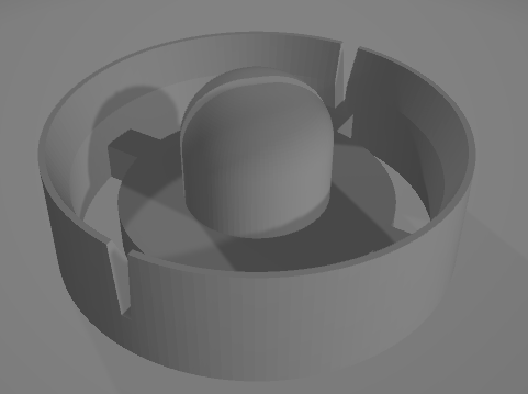

ich komme an der stelle einfach nicht weiter. egal ob mit Blechstreifen oder 2 Schraubenziehern, meine Kappe bleibt fest drauf
Am 17.10.2025 um 21:16 schrieb Mankmil:
Mach die Kappe bei deinen Versuchen auf keinen Fall kaputt, sonst war es das mitunter für den KNZ:eek:
das ist mir klar. Wobei es mit den heutigen 3D-Druckern und Modellierungsprogrammen eigentlich kein Problem sein sollte, so etwas nach zu bauen.
Vor einiger Zeit habe ich mal von meinem Kollegen einen Clip zeichnen lassen.
Obwohl der schon gut aussieht, ist er aber nicht ganz fertig/passend.
Wer Lust hat, kann ja gerne den Clip fertig zeichnen und die Datei(en) der Allgemeinheit zur Verfügung stellen.
Clip_Rene.stl Clip_Rene.stp

Also hast du auch schon mal einen KNZ auseinandergebaut? Wie bist du vorgegangen, dass du diesen Ring lösen konntest? Ich komme an der Stelle weder mit der im Video gezeigten, noch mit der Version hier aus dem Forum (dünne Metallstreifen einschieben) weiter.
Am 19.10.2025 um 22:39 schrieb BigBartel:
Das ist beim ersten Mal auch etwas knifflig... Frage ist auch immer, ob an dem KNZ schon mal jemand dran war.
Bei der Version aus dem Video (Nr. 6) kann es beim ersten Mal hilfreich sein, wenn helfende Hände / eine 2. Person die Kappe beidseitig ganz leicht auf Zug hält während man den Rest löst, damit die schon gelösten Seiten nicht wieder 'einrasten'. Wenn man den 'Punkt' dann kennt geht es beim nächsten Mal auch allein. Zuletzt immer so gelöst.
Die vier Blechstreifen bei der zweiten Version mussten bei mir, um die nötige Passung zu haben, leicht geschwungen, gebogen oder geknickt sein, siehe 2. Blechstreifen von rechts auf dem Foto von AlbA2, um den nötigen Abstand zu erreichen. Hat bei mir nicht so gut funktioniert, habe aber auch nicht ganz so viel Mühe in die Blechstreifen gesteckt - vermutlich lag das daran...

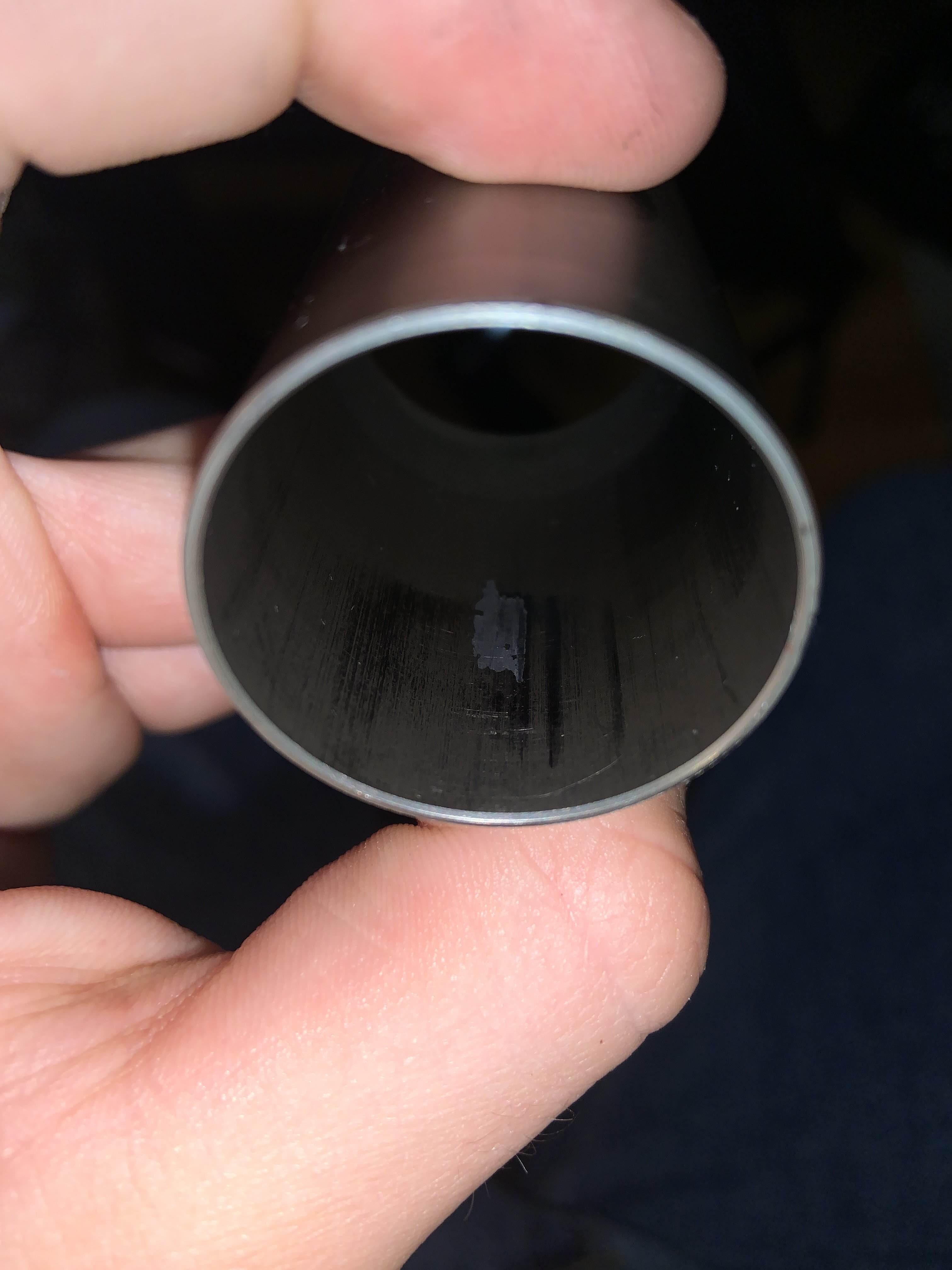

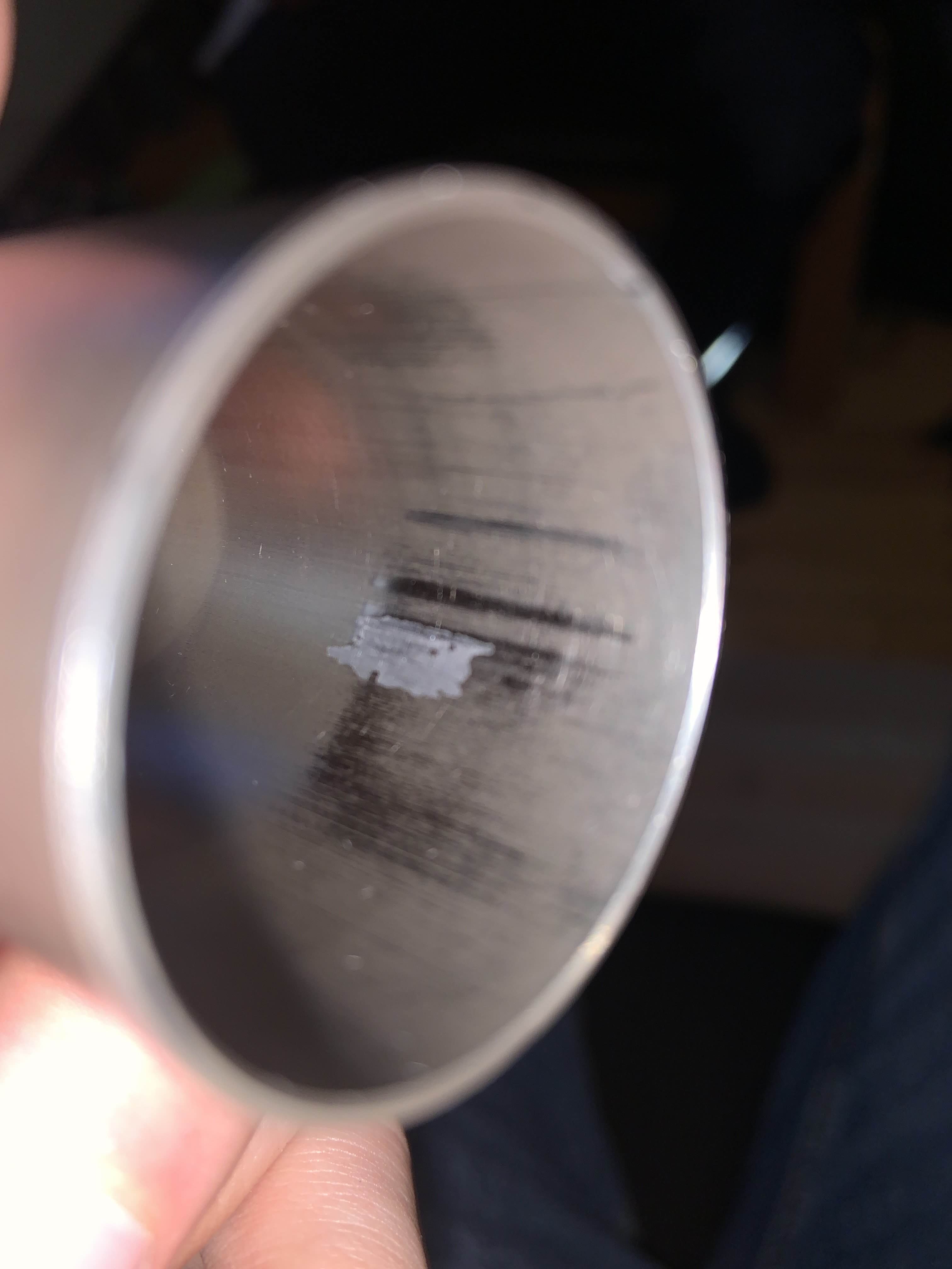

Ich habe meinen KNZ auseinandergebaut und so sieht leider die Laufhülse aus. Hat jemand noch eine intakte rumliegen und würde die abgeben? Vielleicht ist ja beim Umbauen von KNZ bei @Mankmil so etwas mal liegengeblieben und beschert meinem KNZ ein neues Leben.
Dass der 'Totraum' nicht so dolle aussieht ist normal. Auf dem Bild kann man es nur erahnen, ist dort ein Abtrag am Übergang in den blanken Bereich?
Bearbeitet von Mankmil
vor 3 Minuten schrieb Mankmil:
Das ist der 'Totraum', man sieht klar den Bereich in dem die Dichtung anliegt und der ist völlig intakt.
Woher kommen dann die Schleifspuren in dem "Totraum"?
vor 3 Minuten schrieb BigBartel:
Der Bereich wird von der Schaftdichtung nie erreicht und entsprechend nicht blank poliert.
vor 21 Minuten schrieb Mankmil:
Also würdest du die Hülse so wieder einbauen? Nach meinem Verständnis ist die Laufbahn an dieser Stelle kaputt, was langfristig zu einer Undichtigkeit führt.
Hättest du denn noch so eine gute gebrauchte da?
Die eine Stelle sieht bedenklich aus, genau an der Grenze vom polierten Bereich. Falls da Material abgetragen wurde (bspw. durch Abrieb im Öl), dann könnte das eine Stelle, an der Öl austreten kann.
Aber Du kannst ja mal hier fragen, es soll Dichtungen geben, die garantiert dicht sind:
vor 5 Minuten schrieb BigBartel:
Vermutlich nicht. Das Thema Undichtigkeit lässt sich schwer greifen, da diese eher im mikroskopischen Bereich sind und pro Hub nur minimalste Mengen Öl durchlassen. Das sieht man mit dem Auge nicht. Größere Beschädigungen würden bei ~50 bar zu einem ordentlich scharfen Ölstrahl führen.
vor 33 Minuten schrieb Mankmil:
Und wenn ich mir eine neue Hülse drehe?
vor 45 Minuten schrieb BigBartel:
Kannst Du versuchen. Mach den Außendurchmesser 1/10 größer, dann sitzt die Dichtung zum Gehäuse etwas strammer, die lässt nämlich manchmal auch Öl durch, da sich der Zyliinder dummerweise auch in Längsrichtung bewegt.
