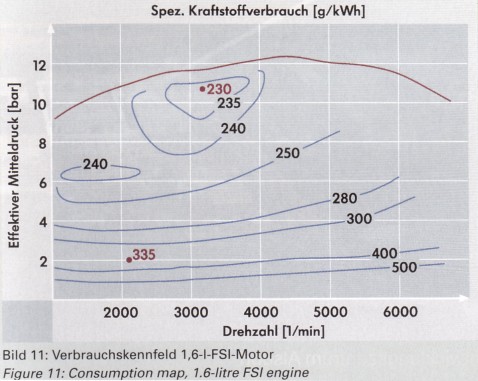

Anders als von vielen FSI - Fahrern oben beschrieben, achte ich nicht so sehr auf die Drehzahl. Wenn der Motor warm ist, ist es viel wichtiger, nur so wenig Gas wie möglich zu geben und die gewünschte Beschleunigung eher durch hohe Drehzahlen zu erreichen.
Also z.b. nicht Vollgas bei 2000 U/min sondern Halbgas bei 3000 U/min.
Das läuft auf die gleiche Beschleunigung hinaus, der Verbrauch ist bei 3000 U/min aber wesentlich geringer.
Also immer so wenig Gas geben, wie möglich ist die erste Bedingung für sparsames Fahren. Erst an zweiter Stelle sollte man dann noch (immer noch mit so wenig Gas wie möglich (bei Beschleunigung z.b. 1/3)) so niedrige Drehzahlen wie möglich einhalten (1600-2500 für absolut niedrige Verbrauchswerte).
Ich schaffe es auf diese Art und Weise, regelmäßig unter 6,0 Litern zu liegen, solange ich meine 155er Winterreifen drauf habe. Mit Sommerreifen verbrauche ich im Schnitt 0,4L mehr, was aber auch daran liegen kann, dass man auf glatter Fahrbahn nicht so schnell fahren kann.

...es hat mir doch keine Ruhe gelassen, also einfach erstmal ohne großen Kommentar das Bild. Man bedenke nur noch, dass die Gangwahl ganz entscheidend beeinflusst, wo man sich im Diagramm befindet:
Quelle: ATZ/MTZ Sonderausgabe "Der neue Golf", Oktober 2003, Vieweg Verlag
Gruß
Leo
Edit: Habe leider kein Diagramm für den FSI im A2, sollte aber qualitativ keinen großen Unterschied machen.
Ohne das jetzt haarklein analysieren zu wollen, deckt sich das doch mit unserer Feststellung. Das Diagramm zeigt doch, wieviel Gramm Kraftstoff man pro Arbeitseinheit (kWh) benötigt. Ideal ist also Beschleunigen mit Vollgas zwischen 2500 und 4000 U/min, um schnell und sparsam vom Fleck weg zu kommen. Beim Gleiten ist relativ wenig Arbeit erforderlich, so dass man hier zwar einen hohen Kraftstoffverbrauch je Arbeitseinheit hat, aber insgesamt geringen Verbrauch, weil wenig Arbeit abverlangt wird.
Also:
Beschleunigen zwischen 2500 und 400o Touren mit 4/5-Vollgas
Gleiten bei niedrigen Drehzahlen und ganz wenig Gas
Oder?
__edit: Steht da noch irgendwo, was die beiden rot markierten Punkte genau bedeuten? Bei 235 kann ich's mit fast denken, aber guck doch mal nach, bitte. Und Danke für das Diagramm! uppaa22x19.gif

...so, jetzt endlich noch ein paar kurze Sätze von mir, habe leider momentan etwas wenig Zeit.
Ich werde mich auf jeden Fall als Testfahrer zur Verfügung stellen für die verschiedenen Schaltweisen. Habe jetzt die letzten zwei Tankfüllungen im Schnitt 6,7 l / 100 km verbraucht (Winter, 185er Reifen, reiner Stadtverkehr) und dabei immer sehr früh hochgeschaltet. Werde die nächste Tankfüllung mal mit Schaltpunkt 3000 Umdrehungen leeren und berichten - wird allerdings gut zwei Wochen dauern. Bei kaltem Motor wird es wohl aber beim frühen schalten bleiben, da muss ich nicht bis 3000 drehen...
Ich denke aber noch immer, dass nach reiner Theorie das frühe Hochschalten verbrauchsgünstiger sein müsste - was die Praxis sagt ist natürlich eine andere Frage und das werde ich ja nun im selbstlosen Selbstversuch ausprobieren :D
Grund ist nach wie vor der, dass das Verbrauchsdiagramm eindeutig zeigt, dass der Verbrauch pro kWh bei höherer Last günstiger ist - die Drehzahl hat bis etwa 3000 Umdrehungen nur geringen Einfluss.
Wenn man nun einen höheren Gang wählt, dann braucht der Motor für die gleiche Bescheunigung mehr Drehmoment (also mehr "Last") - den Effekt kennt man z.B. vom Fahrrad, wo man bei einem hohen Gang mit sehr viel Kraft in die Pedale treten muss, um gleich schnell zu beschleunigen wie mit einem niedrigeren Gang. Das müßte dann aber nach dem Diagramm einen günstigeren Verbrauch nach sich ziehen.
Bin wie immer für jede Korrektur oder Ergänzung offen :)
Leo
Edit:
Kleine Ergänzung: Die Schichtladung und die fehlende Drosselklappe beim FSI senkt die Absolutwerte, des Verbrauchs pro kWh im Teillastbereich (also die Zahlen an den Linien), ändert aber am grundsätzlichen Verlauf der Linien im Diagramm nur wenig.
@A2Beta: Der 230er Punkt gibt den Optimalpunkt an, die anderen Zahlen gehören immer zu jeder Isolinie gleichen Verbrauchs und die 335 gibt einen Auslegungspunkt an (2bar effektiver Mitteldruck und 2000 Umdrehungen / Minute Drehzahl), über den im Text gesagt wird, er sei im Vergleich mit der Konkurrenz sehr gut - was ja auch logisch ist, weil dieser Punkt im Teillastbereich mit Ladungsschichtung liegt ;)

Na ja, man findet ja oft Digramme, in den die Motorleistung in kW über der Drehzahl als Kurve aufgetragen ist, sehr oft auch in einem gemeinsamen Schaubild mit dem Drehmomentverlauf. Das wäre noch eine gute Zusatzinfo für Dein Diagramm.
Ich fürchte, man würde dann sehen, daß der günstigste ablesbare RELATIVE Verbrauch recht nahe bei der Leistungsspitze des Motors liegt. Nach meinem bescheidenen Verständnis würde das bedeuten, daß es die im Diagramm ablebare Zahl nur deshalb niedig ist, weil ihr Quotient - nämlich die Leistung - bei der betreffenden Drehzahl hoch ist. Damit würde dann wieder die herkömmliche Logik greifen:
SCHNELL zu beschleunigen lohnt sich vor allem deshalb, weil die ZEIT in der die Spritzufuhr sehr hoch ist dadurch KURZ bleibt. Danach hilft nur die Drehzahl UND den Druck auf das erforderliche Minimum zu senken, also hochzuschalten und Fuss vom Gas... :ver
So, nochmal ein bisschen mit meinem Grafikprogramm rumgespielt, rausgekommen ist das. Die Linien musste ich nachzeichnen, aber sie liegen trotzdem exakt richtig. Wie gesagt, nachzeichnen, nicht neuzeichnen.
Dafür kriege ich sicher keinen Schönheitspreis, aber den wollte ich ja auch nicht haben ;)fsi-muscheldiagramm-mix-mit-leistung.jpg
EDIT: Die linke Y-Achse passt natürlich nicht zur rechten. Die Werte für die maximale Leistung und das maximale Drehmoment geben ja die Werte bei maximaler Einspritzleistung wieder, sonst wäre es ja schwachsinn. Die neuen Werte sind also nur zum Vergleich über die Drehzahl geeignet. /EDIT
Genauso ist es, archinaut. Der Quotient ist niedrig. Absolut ist der Verbrauch dort trotzdem hoch, nur pro kWh halt nicht. Liegt daran, dass bei möglichst sparsamer Verbrennung nicht so effizient gearbeitet werden kann. Bei ganz hohen Leistungen hingegen wird einfach so viel eingespritzt, wie möglich, weshalb dort die Effizienz wieder sinkt.
