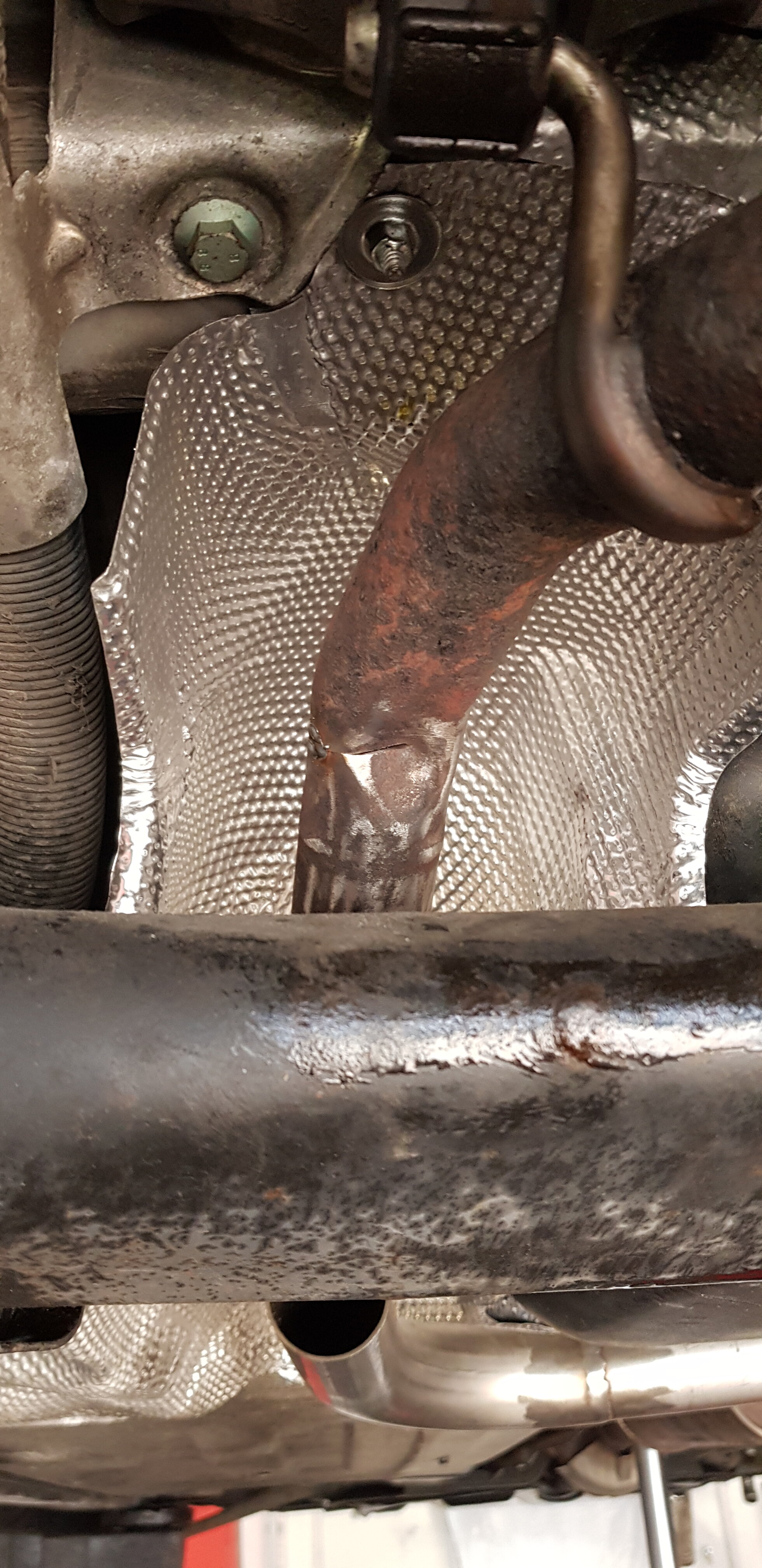

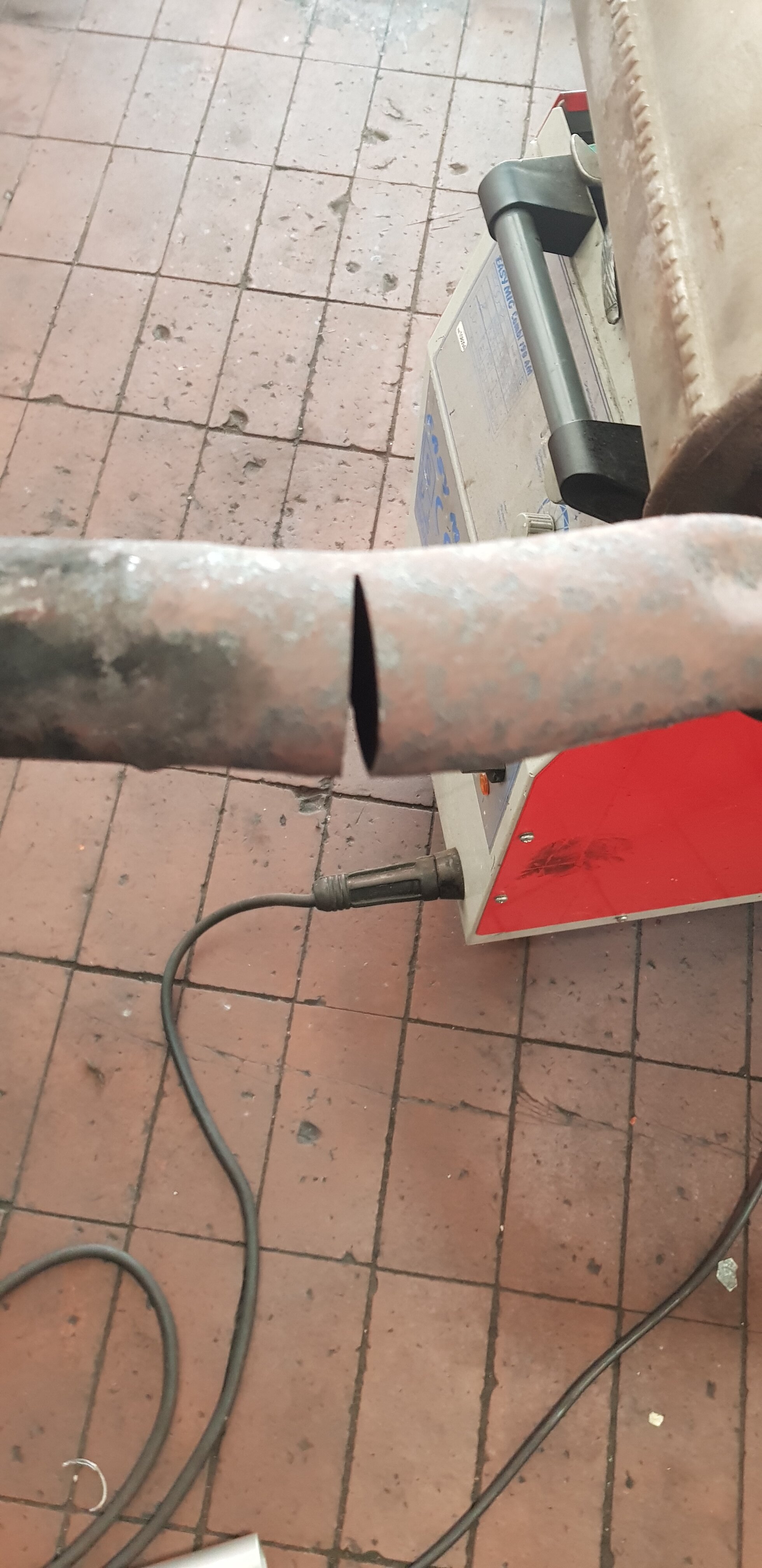

[1.4 TDI AMF] Auspuffanlage für 42l Tank. Einteilig?
janihani antwortete auf hexenhexer's Thema in Technik
Es geht doch um den Bogen um den Tank herum. -
Der Bogen um den Tank muss größer werden.
