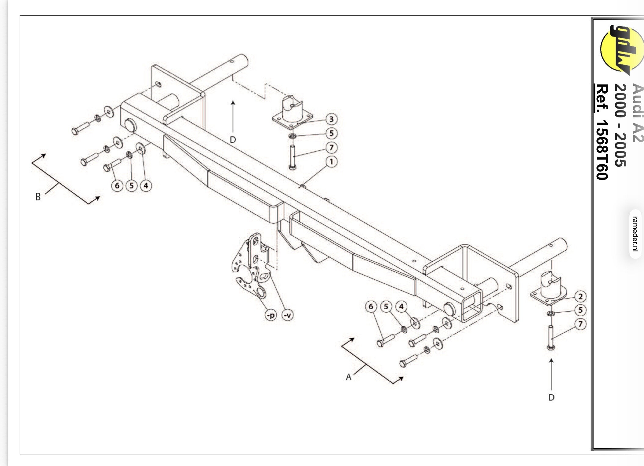

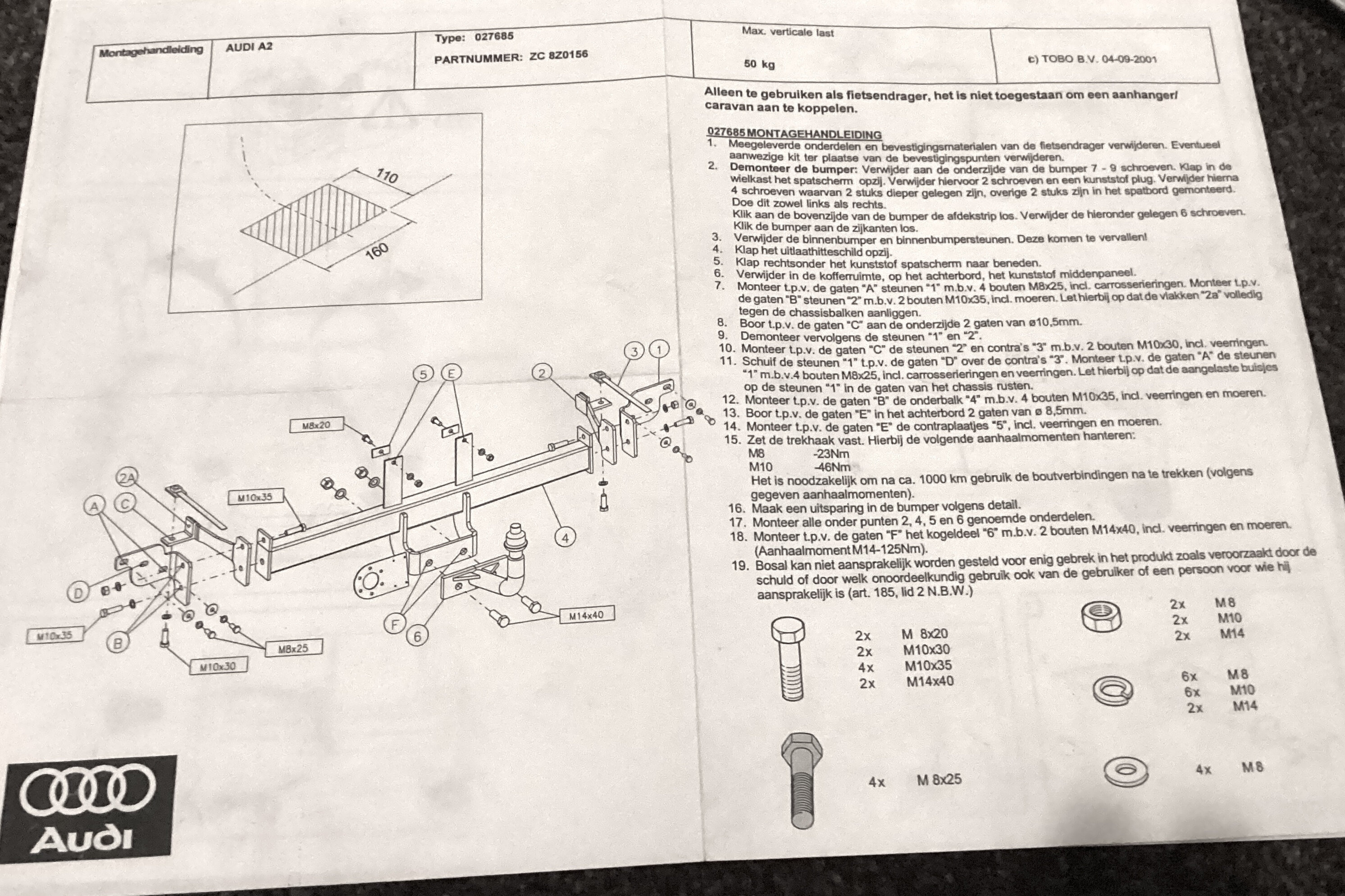

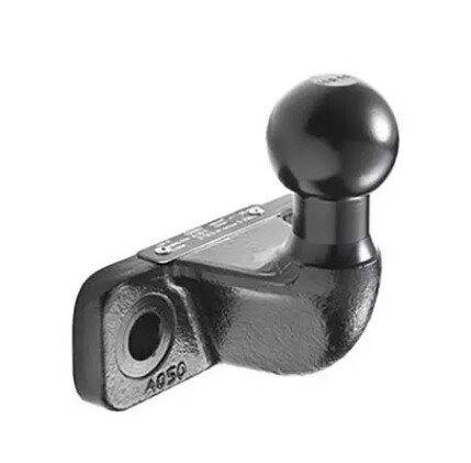

Mein BBY von 2004 hat eine zulässige Anhängelast von 490/1000 kg (ungebremst/gebremst). Ich habe einen Fahrradträger, aber keine Kugelkupplung. Der Fahrradträger ist mit zwei M14x40-Schrauben befestigt. Kann ich diese einfach durch eine Kugelkupplung ersetzen und damit einen kleinen Anhänger ziehen? Obwohl ich Niederländer bin, plane ich nicht, einen großen Hobby-Wohnwagen zu ziehen.
