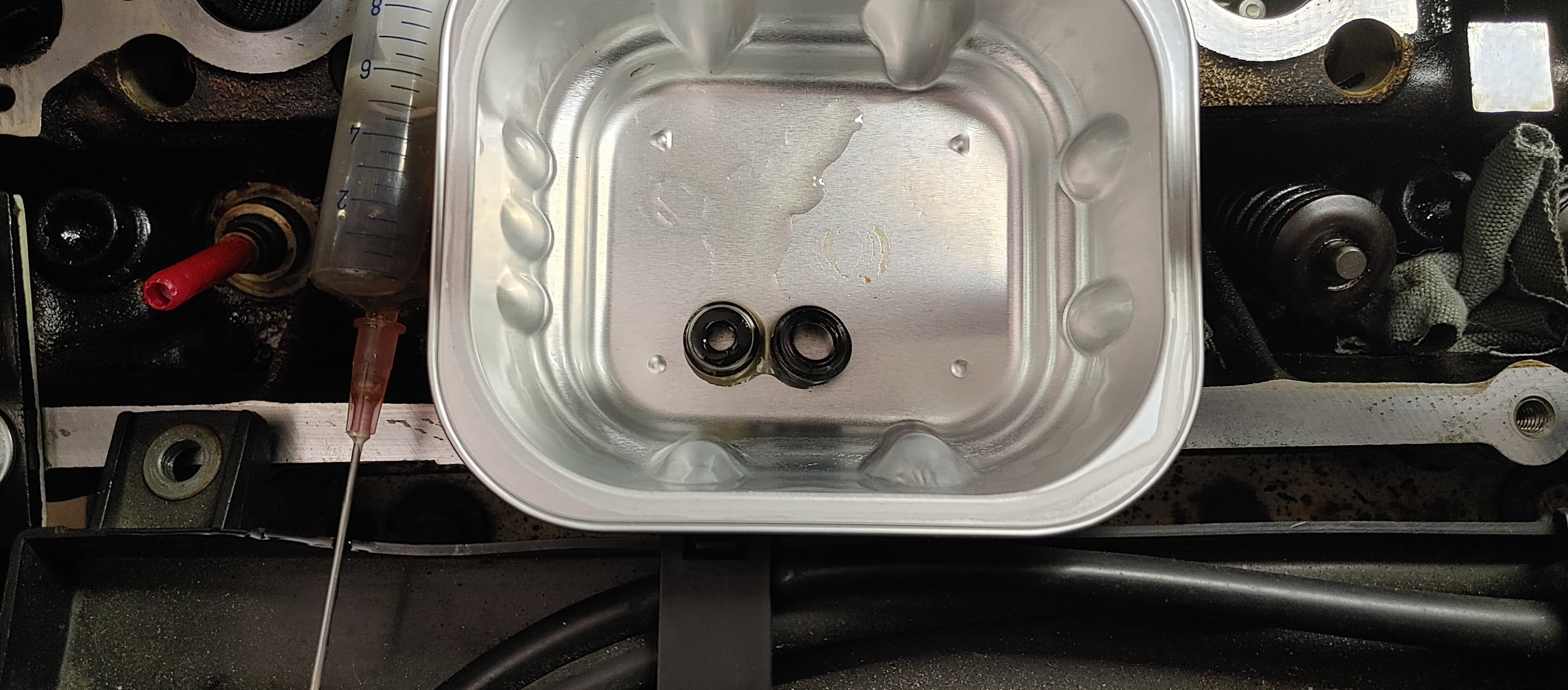

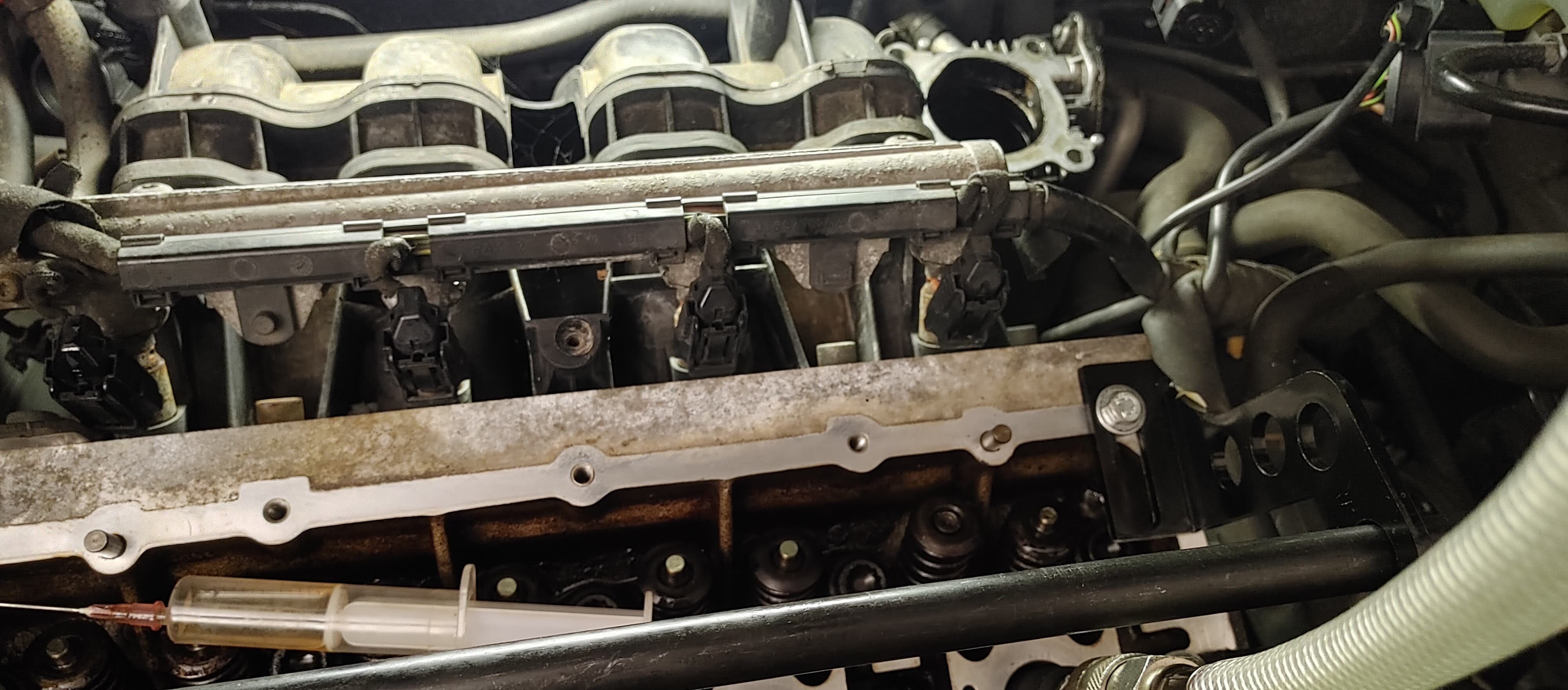

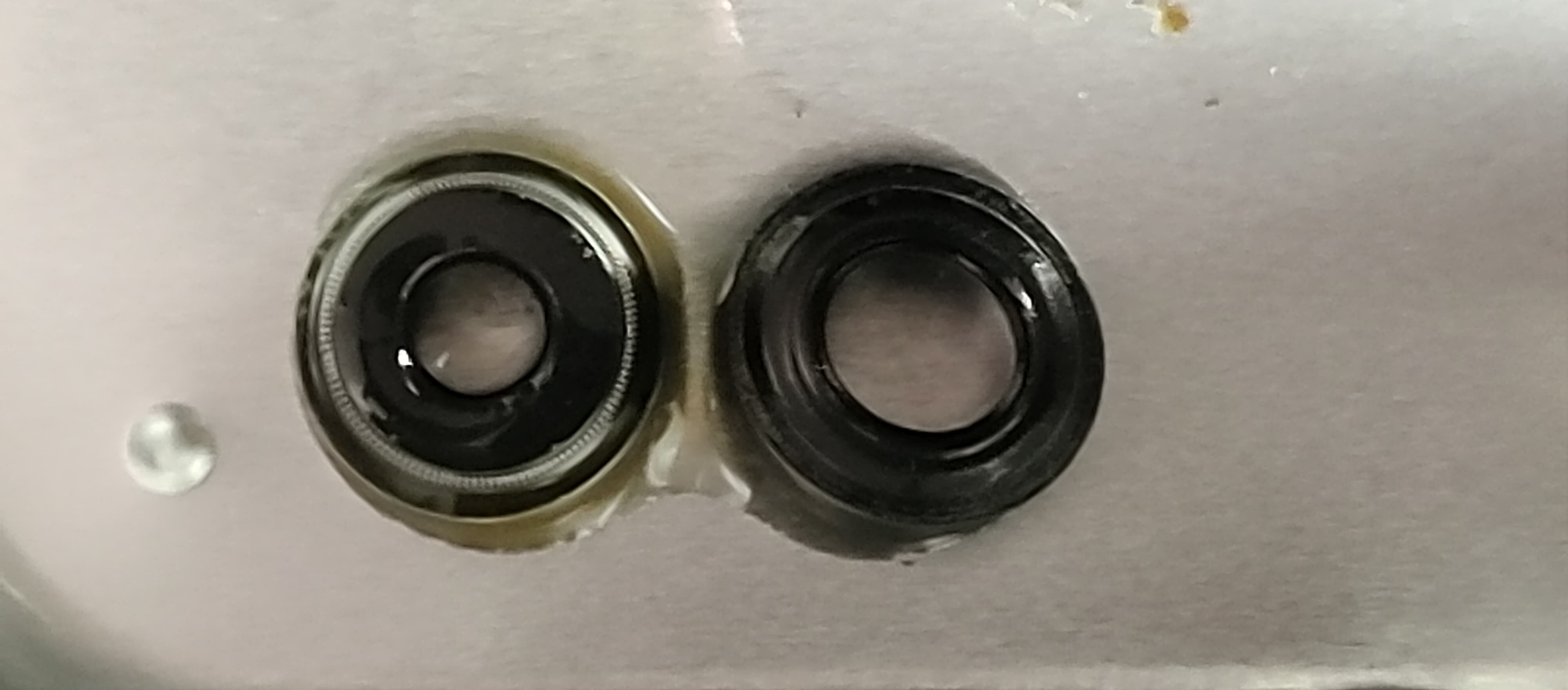

Soooooo, habe heute mal ganz vorsichtig mit ner Nuss auf die Federn geklopft. Die Keile waren sofort frei. Ich hatte ja anfangs nur mit Holz auf die Ventile geklopft, typischer Anfängerfehler sag ich mal. Danke für den Tipp. Anbei mal Bilder von den einer alten und neuen Ventilschaftdichtung. Ich denke der wechsel wurde mal Zeit. Das ist aber doch ziemlich fummelig. Habe heute nur 11 Stück geschafft. Musste ausserdem noch mehr abbauen wie geplant, aber seht selbst...
