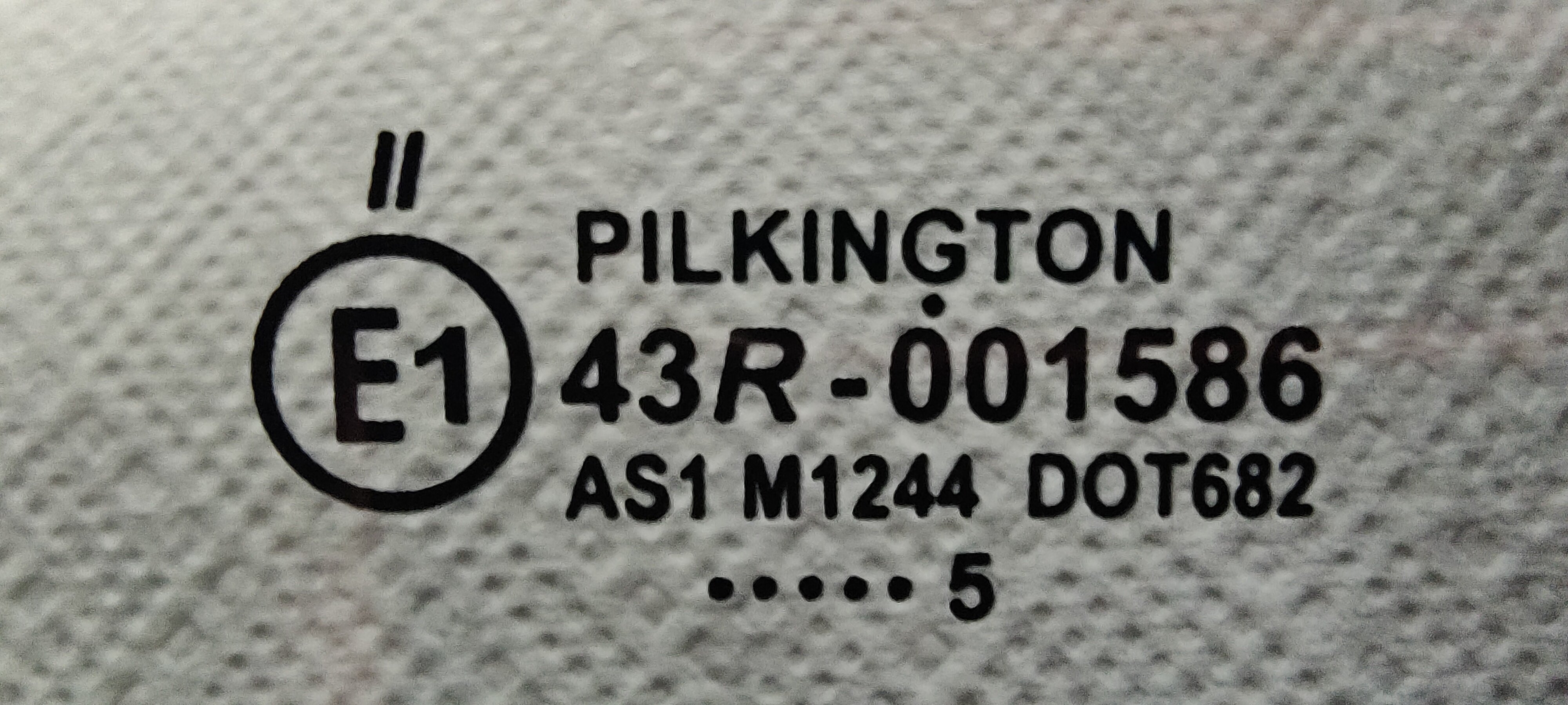

Diese Scheibe mit Graukeil habe ich im Mai 2025 gekauft. Laut meinem Autoglaser Leoni in Pforzheim war es die einzige Scheibe, die noch erhältlich war. Preis für die Scheibe war 202 € und für das Klebeset 18 €. Der Einbau hätte bei 60 € gelegen, wenn ich mich recht entsinne. Ich musste sie leider selbst einbauen, weil ich nach dem Ausbau erstmal den korrodierten Scheibenrahmen restaurieren dürfte. Ja, Alu rostet nicht, denn wo kein Stahl ist, gibt's auch keinen Rost. Bei Aluminium heißt das Korrosionsprodukt dann Aluminiumhydroxid. Und davon gab's im Feuchtbiotop unter der Scheibe reichlich. Die Ursache war, dass beim letzten Scheibenwechsel beim Entfernen der Kleberreste der Lack zerkratzt wurde. Und dann nahm das Unheil seinen Lauf. Teilweise hatte sich der Kleber auf eine Strecke von gut 20 cm einfach von der Karosserie gelöst gehabt. Wenn eine Scheibe gewechselt wird, sollte man eventuelle Lackkratzer mehrfach mit Aktivator überstreichen, denn dann ist die Korrosionsgefahr gut gebannt.
