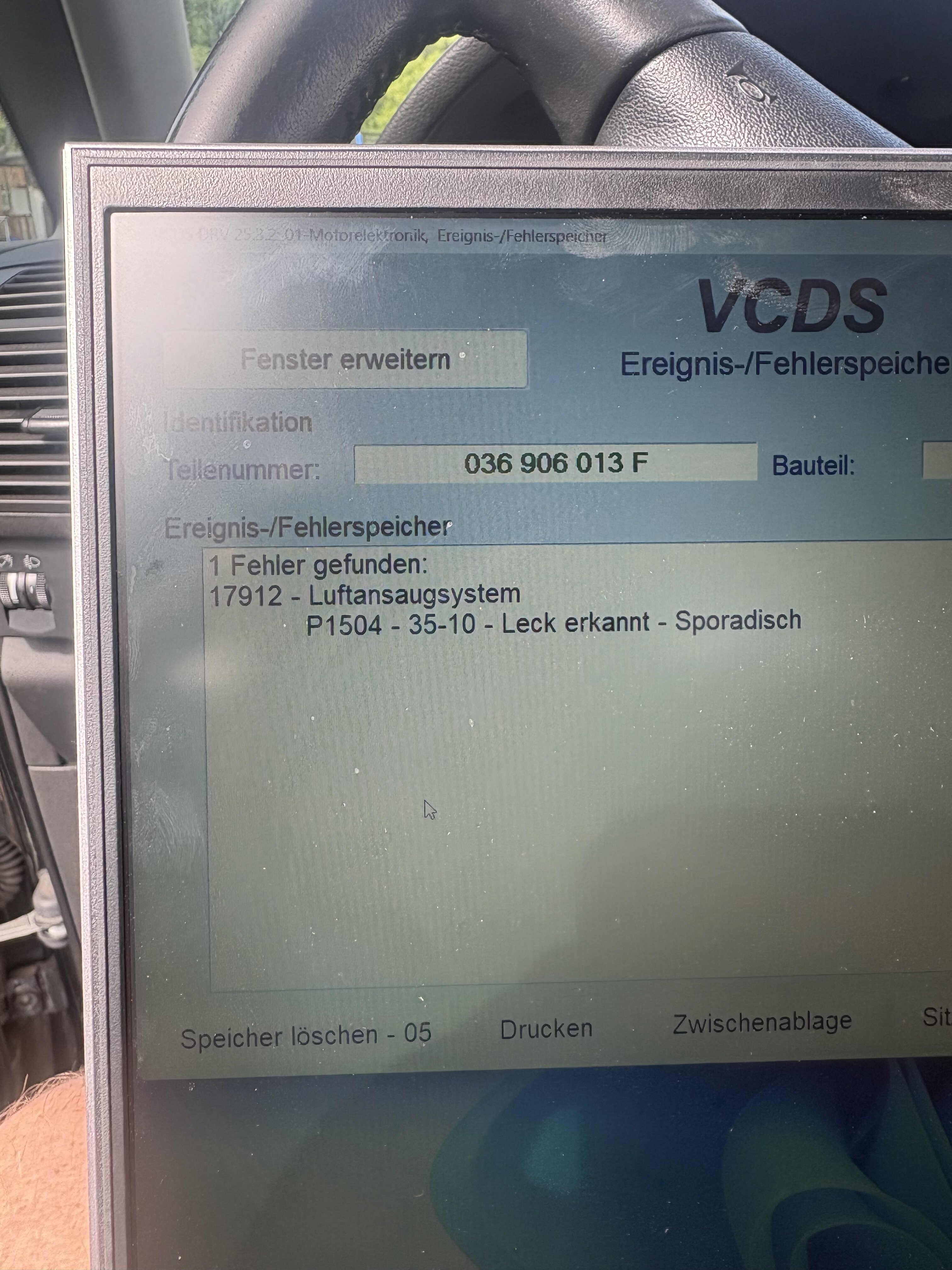

  5. Erstmal schauen, ob nicht die Verkabelung von Sensor defekt ist. Man kommt da leider sehr schlecht dran. Mit Bremsenreiniger die typischen Stellen, die zuvor genannt wurden, absprühen. Reagiert der laufende Motor darauf, die undichte Stelle behandeln und nach weiteren Stellen suchen.

  8. Magnetventil wird angesteuert?

    Ediag Elite
    Der Fehlercode gibt doch im allgemeinen den defekten Sensor an. Vielleicht ist es was anderes? Welcher Fehler wir denn angezeigt?
