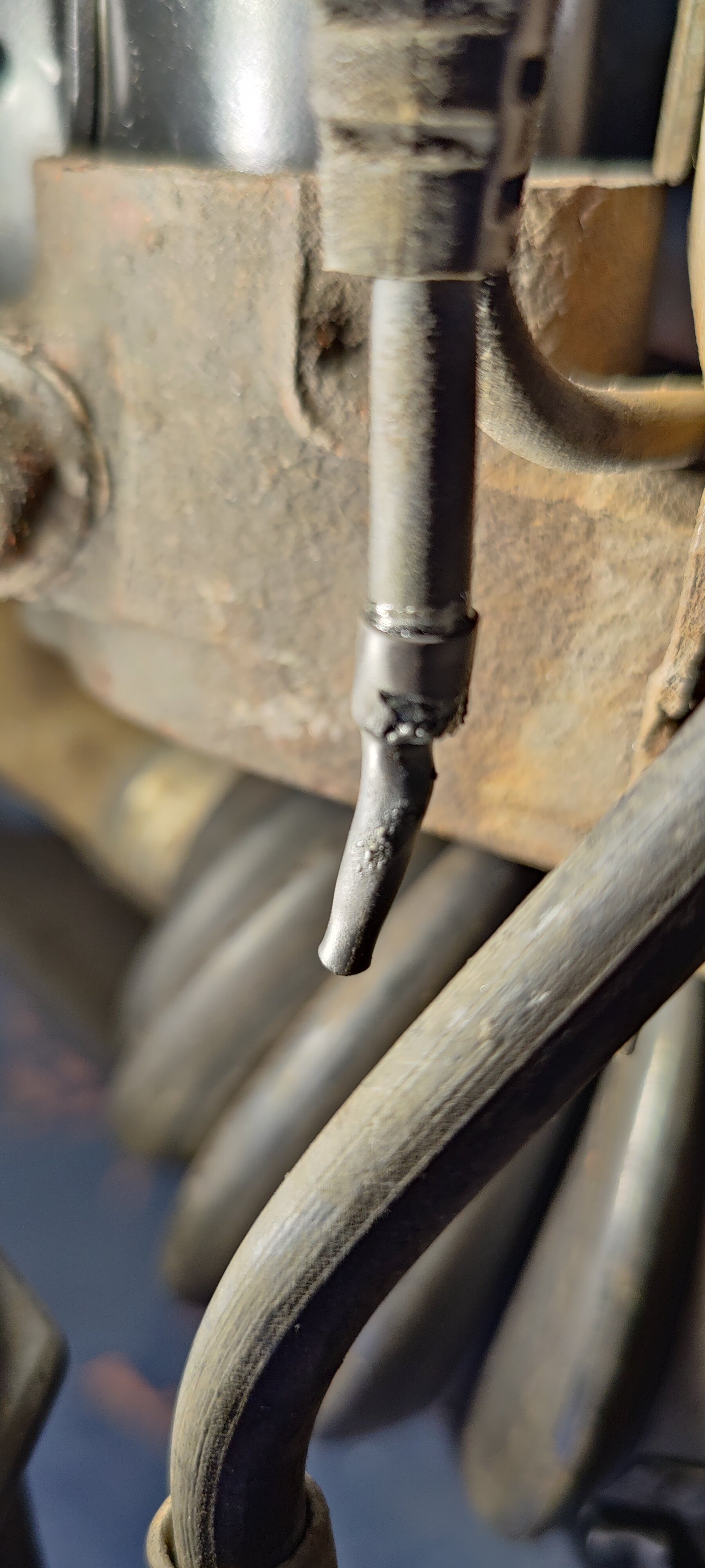

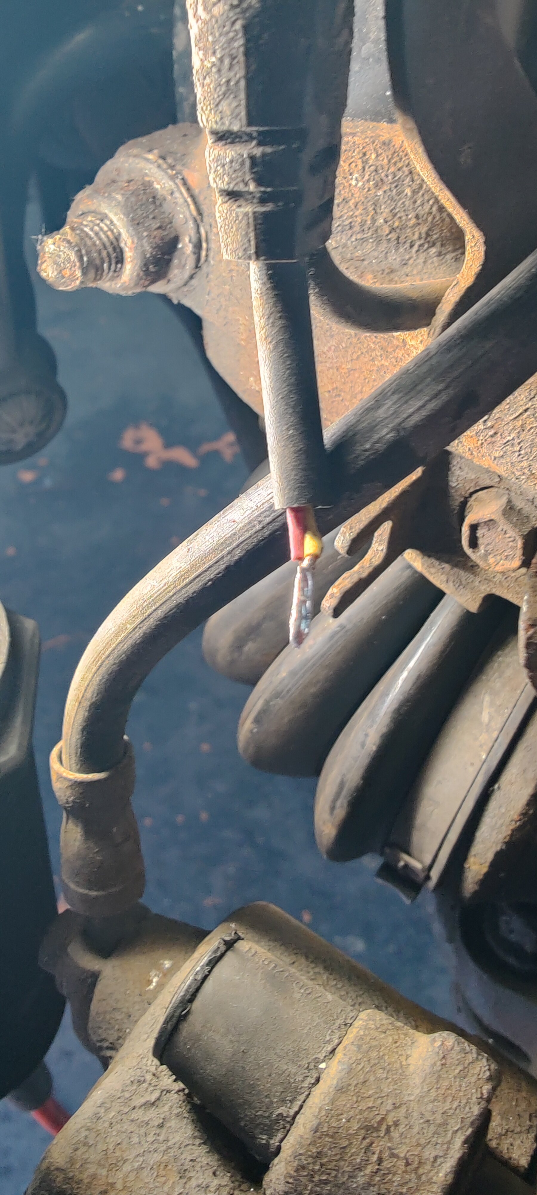

  2. Genau so habe ich das bei mir auch gelöst. Die beiden Leitungen vom Kabelbaum abisoliert und verlötet. Dann mit Heißkleber und Schrumpfschlauch, der innen auch eine Heißkleberschicht hat, wasserdicht isoliert und alles ist gut. Die Verschleißanzeige sollte sich auch raus kodieren lassen. Ich habe aber lieber den Kurzschluss bevorzugt. Meine Bremsen halten normalerweise mindestens 100000 km bis 150000 km und ich habe eher dass Problem, dass meine Bremsscheiben auf der Innenseite von innen her anfangen zu verrosten. Außerdem ist das Auto oft genug auf der Hebebühne, um die Beläge kontrollieren zu können. Früher gab's die Verschleißanzeige auch nicht. Nicht nervt es eher, wenn sie vor 2 mm Restdicke kommt.
