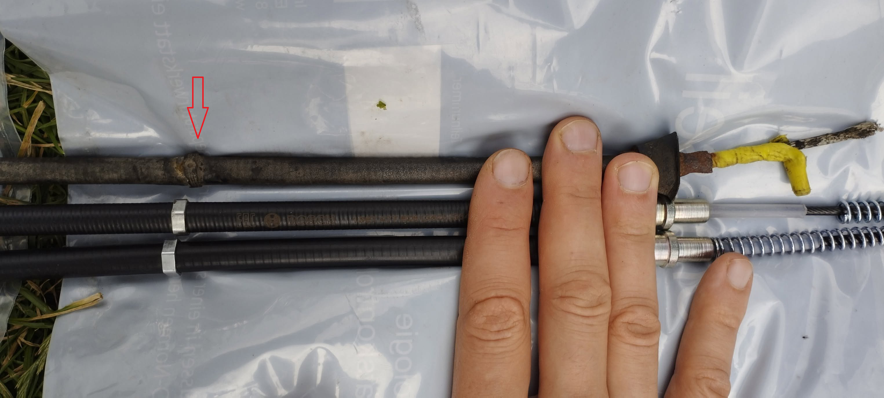

  4. Ersatzkabel für die Handbremse passen nicht Hallo, ich kann keine passenden Ersatzkabel für die Handbremse meines Autos finden. BBY, Baujahr 2005, 42-Liter-Kraftstofftank, Benzinmotor. Ich habe Seile von BOSCH (1 987 477 808) und ATE (24.3727-0100.2) gekauft; die Seillänge ist korrekt. Aber der Ring am Seil, an dem die Klemme sitzen soll, befindet sich an der falschen Stelle. Das BOSCH-Seil ist um etwa 0,5 cm verschoben, das ATE-Seil sogar noch mehr. Daher lässt sich die Klemme 1H0609734F nicht am Seil befestigen. Was soll ich tun? Den Ring vorsichtig entfernen und durch Kabelbinder ersetzen? Gibt es Fotos, die diese Lösung zeigen? Fotos der Position des Rings am Bremsseil zum Vergleich, von oben nach unten: Original AUDI BOSCH ATE
